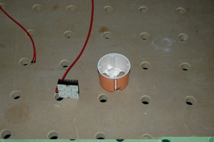

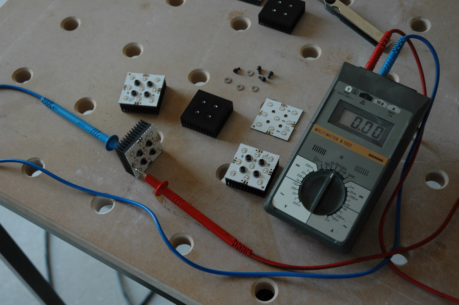

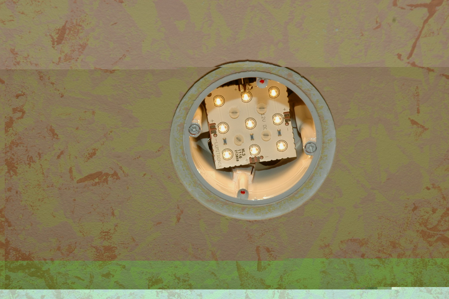

Da ja einige von der Matrix so bergeistert waren/sind, habe ich mir welche als Muster bestellt und schnell war mir dann klar wie es auszusehen hat.
In eine Hohlraumdose ne Halterung rein, Kabel angelötet, reingeklipst, fertig.
Mal schnell provisorisch angeklemmt
Hm, sieht nicht schlecht aus, aber etwas zu orange, aber die Basis ist ok.
Also gehen wir nen Schritt weiter, die Platine wird schon sehr heiß und mit der Art von Halterung ist sie mir zu weit vorne. Dann verpassen wir der Warmweißen halt einen Kühler und setzen das ganze weiter nach hinten. Da die eloxierte Oberfläche des Kühlers nicht elektrisch leitet, habe ich die Platine blank draufgeschraubt. Da ich aber nicht immer blauäugig durchs Leben renne , habe ich vorsichtshalber alle Kontakte und Durchsteiger mit nem Multimessgerät überprüft. NAch ca 2STd dauertest wurde der Kühler schön warm und die Oberfläche der Matrix blieb Handwarm. Damit das ganze nicht so orange rausleuchtet habe ich die Hohlraumdose noch weiß glänzend lakiert.
Das mir der Kühler inkl. Platine nicht wieder so rausfällt habe ich es einfach von hinten mit ner Schnellbauschraube und Beilagscheibe festgeschraubt.

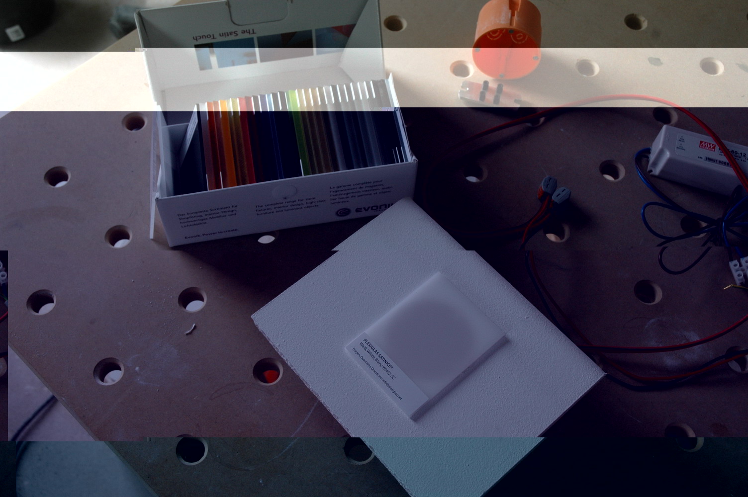

Wie man auf dem Bild schon sehen kann, muss auch ne Abdeckung aus Plexiglas her.
Da ich aber von dem Element gar keine Ahnung habe und die Beschreibungen/Ansichten gar nigs sagen, habe ich mir kurzerhand einfach ne Testbox bestellt und kann in Ruhe mal einfach testen wie was welche wirkt.

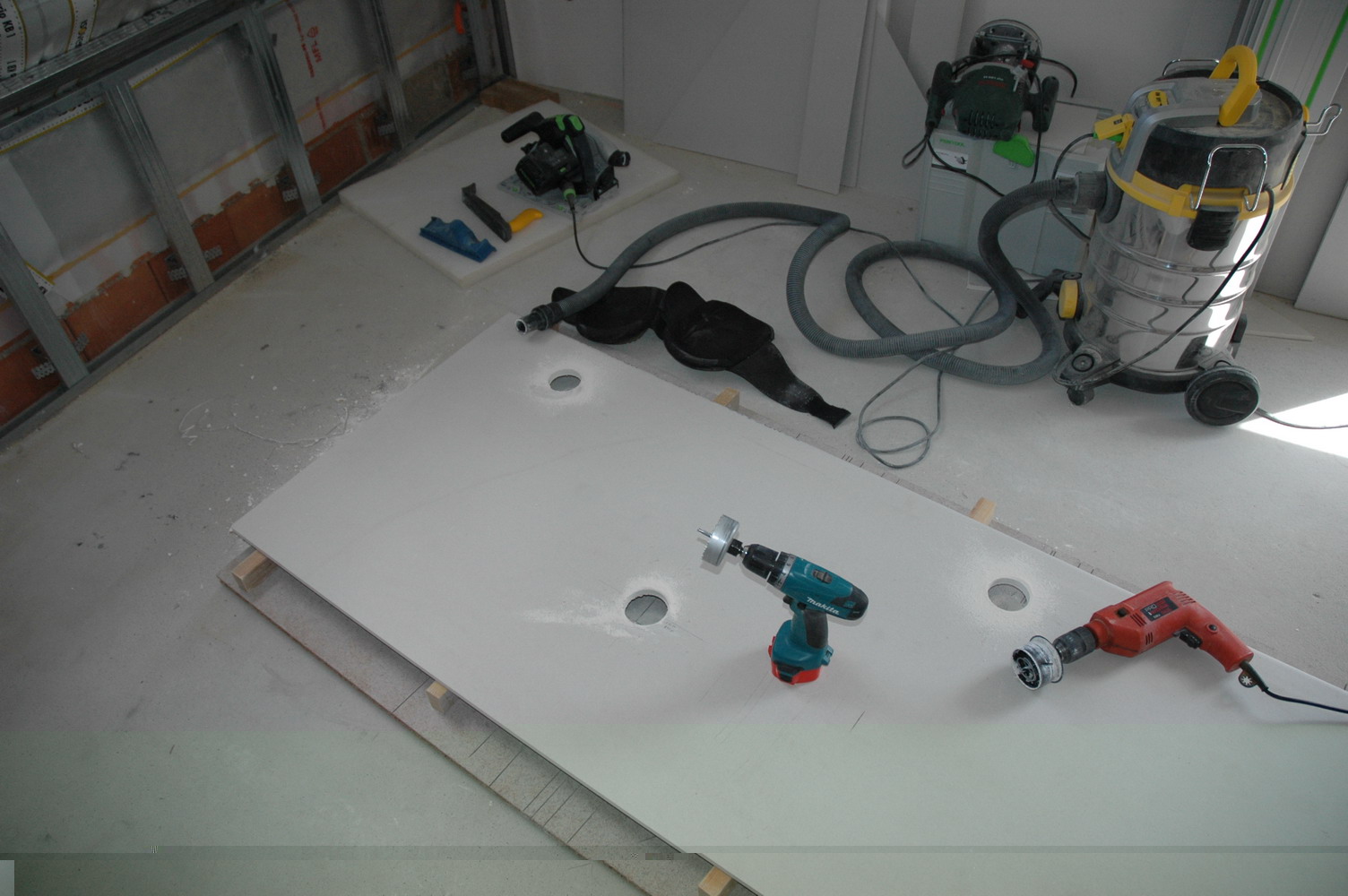

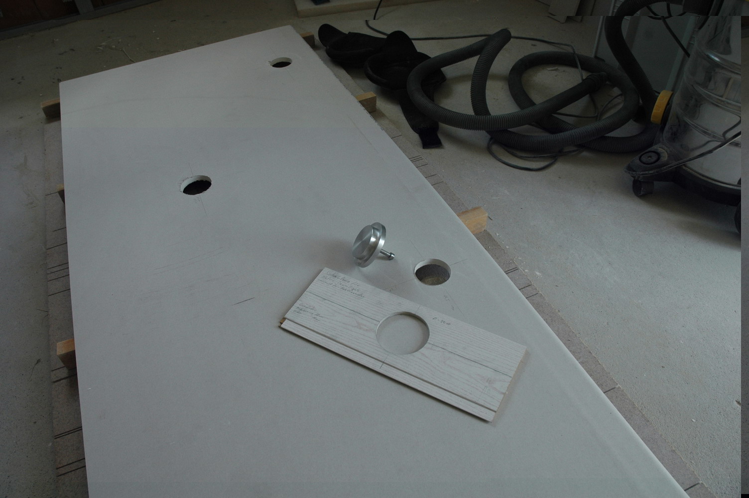

So, nachdem ich die Teile alle beinand habe, geht’s ans eingemachte.

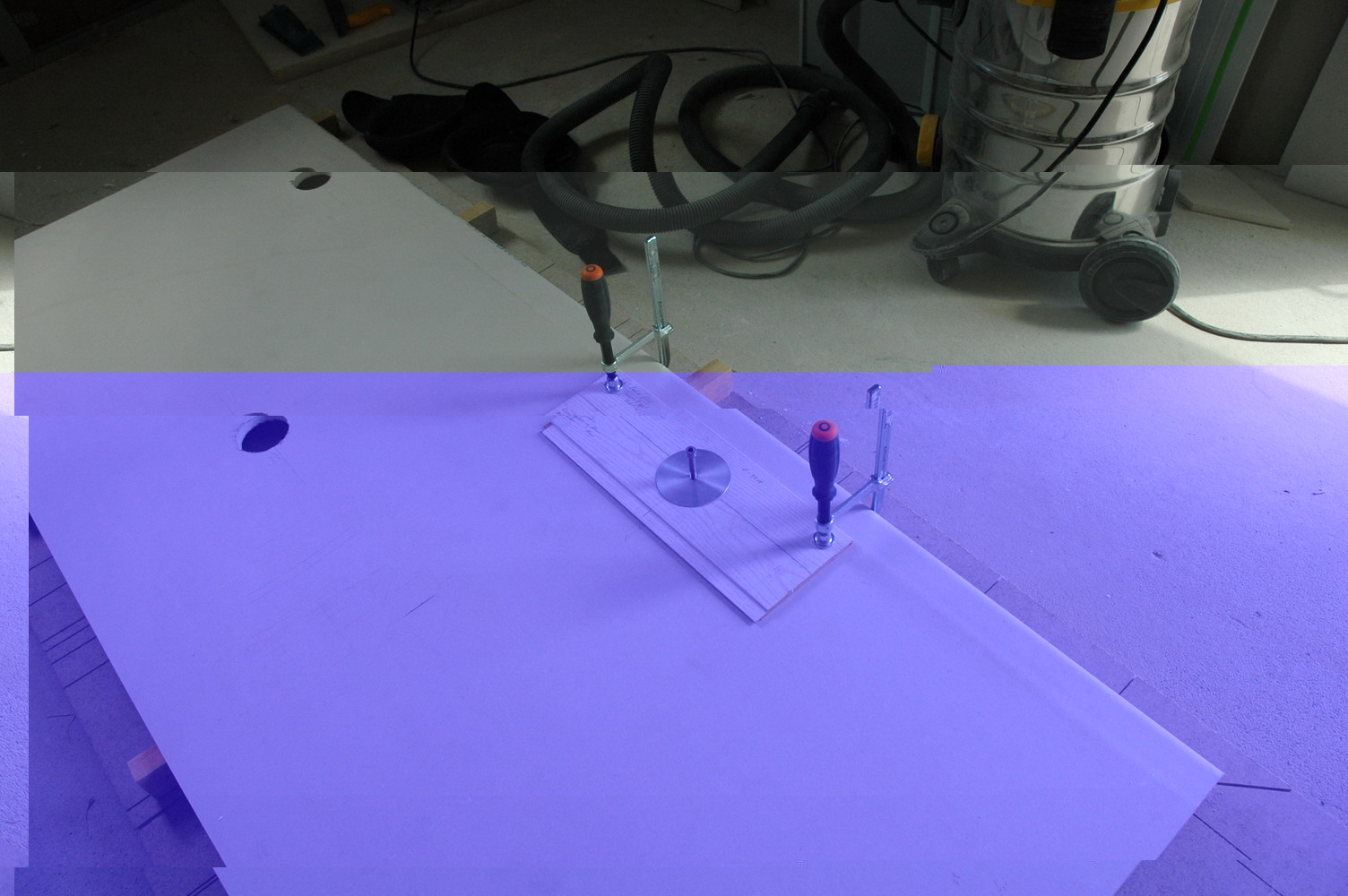

Zuerst wird mit Lochsägen mal die Ausschnitte gemacht.
Anschließend zentriere ich ne Schablone…
die wird mit Schraubzwingen fixiert

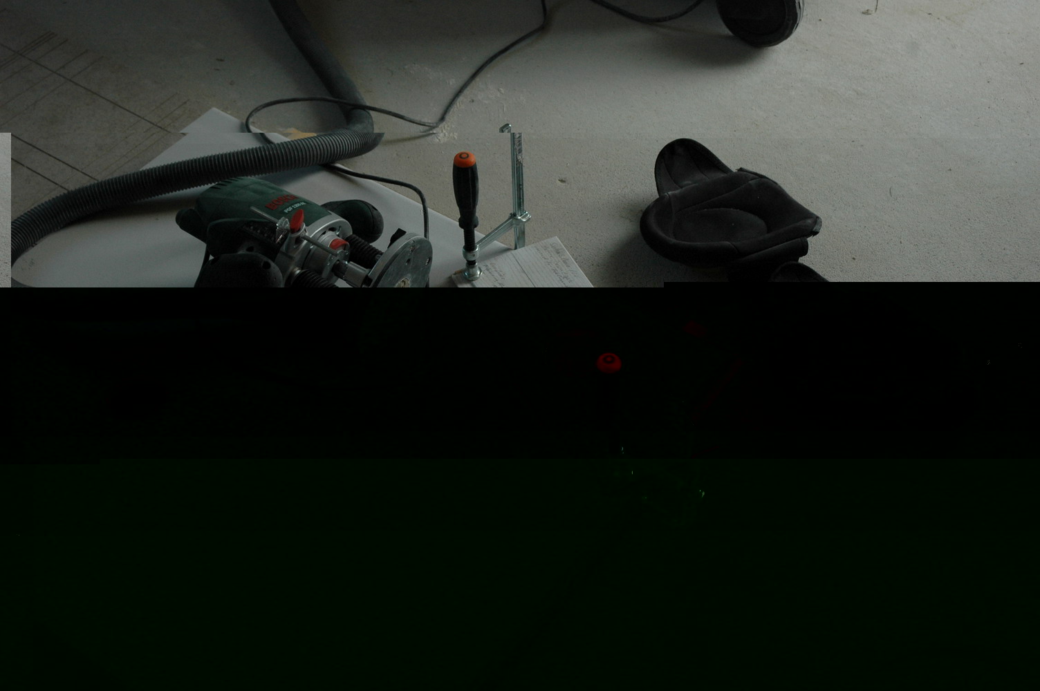

Jetzt kann ich mit der Oberfräse die Vertiefung reinfräsen die ich für die 3mm Platten brauche. Mal zum testen eine eingesetzt und…..
jaaaa, sie passt.

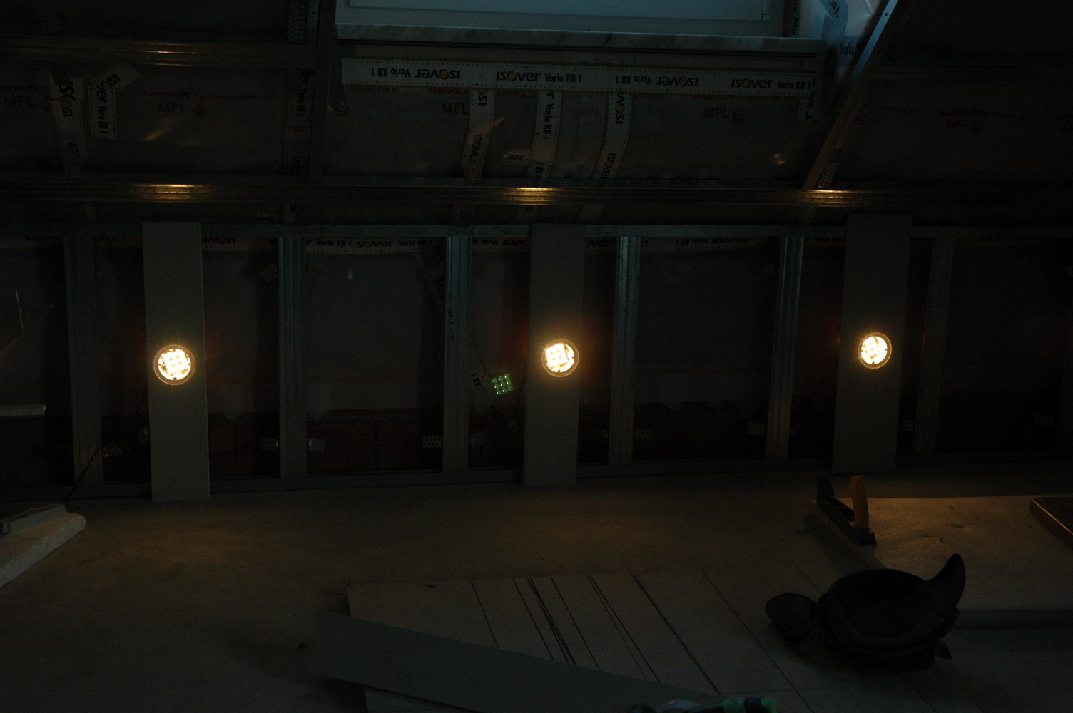

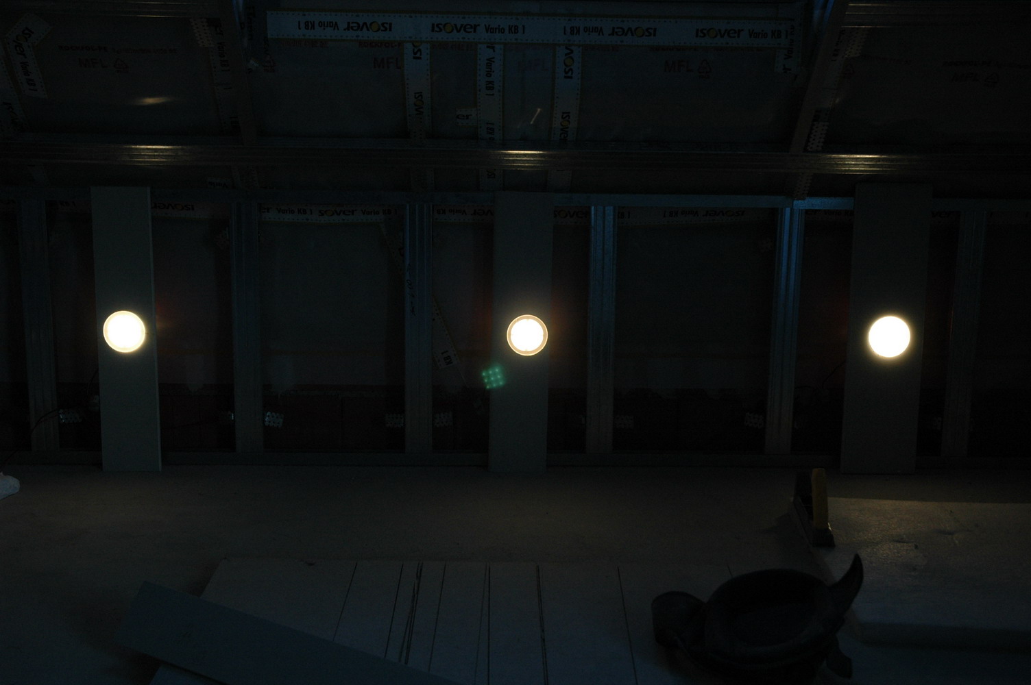

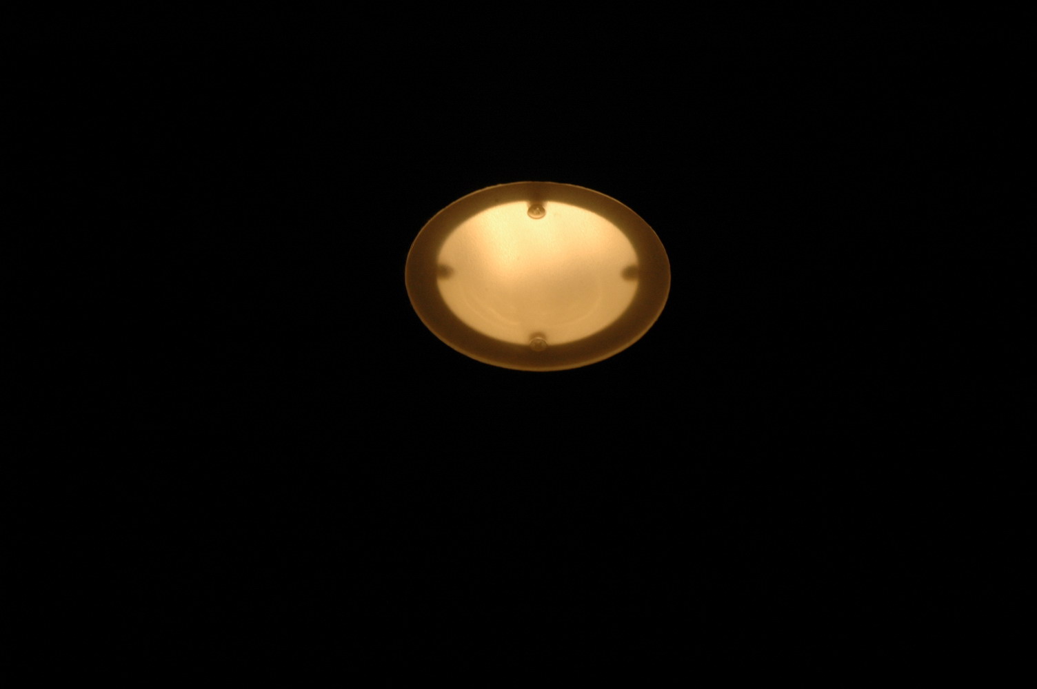

Jetzt aber will ich es wissen, wie es in Live aussieht, schnell die Platte rauf,
die Kabel durchziehen…
Netzteil anschließen …
Lampen einbauen und einschalten.
Ach, zu dumm das das Bild jetzt so unscharf ist, aber genau so habe ich mir das vorgestellt.

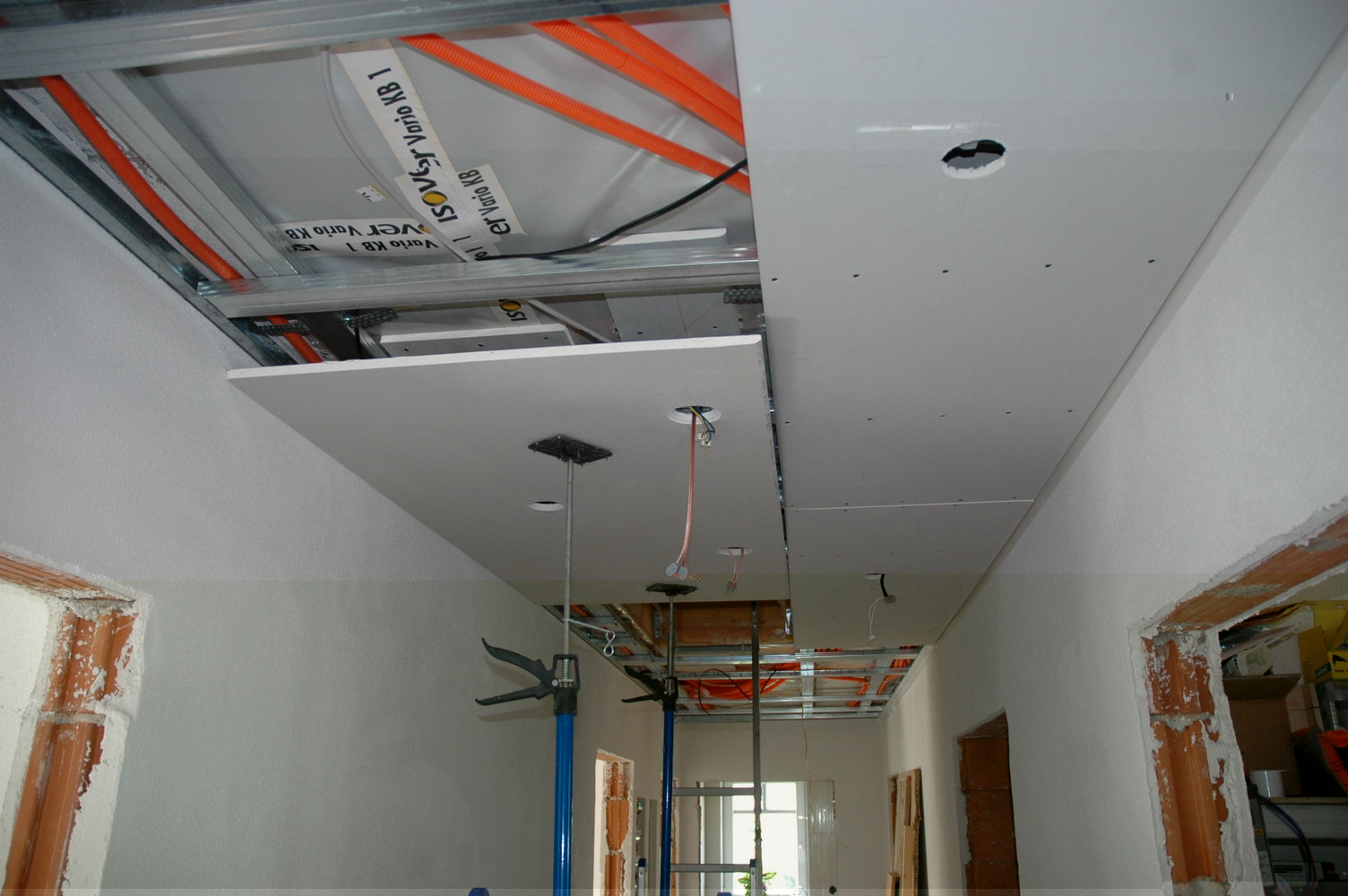

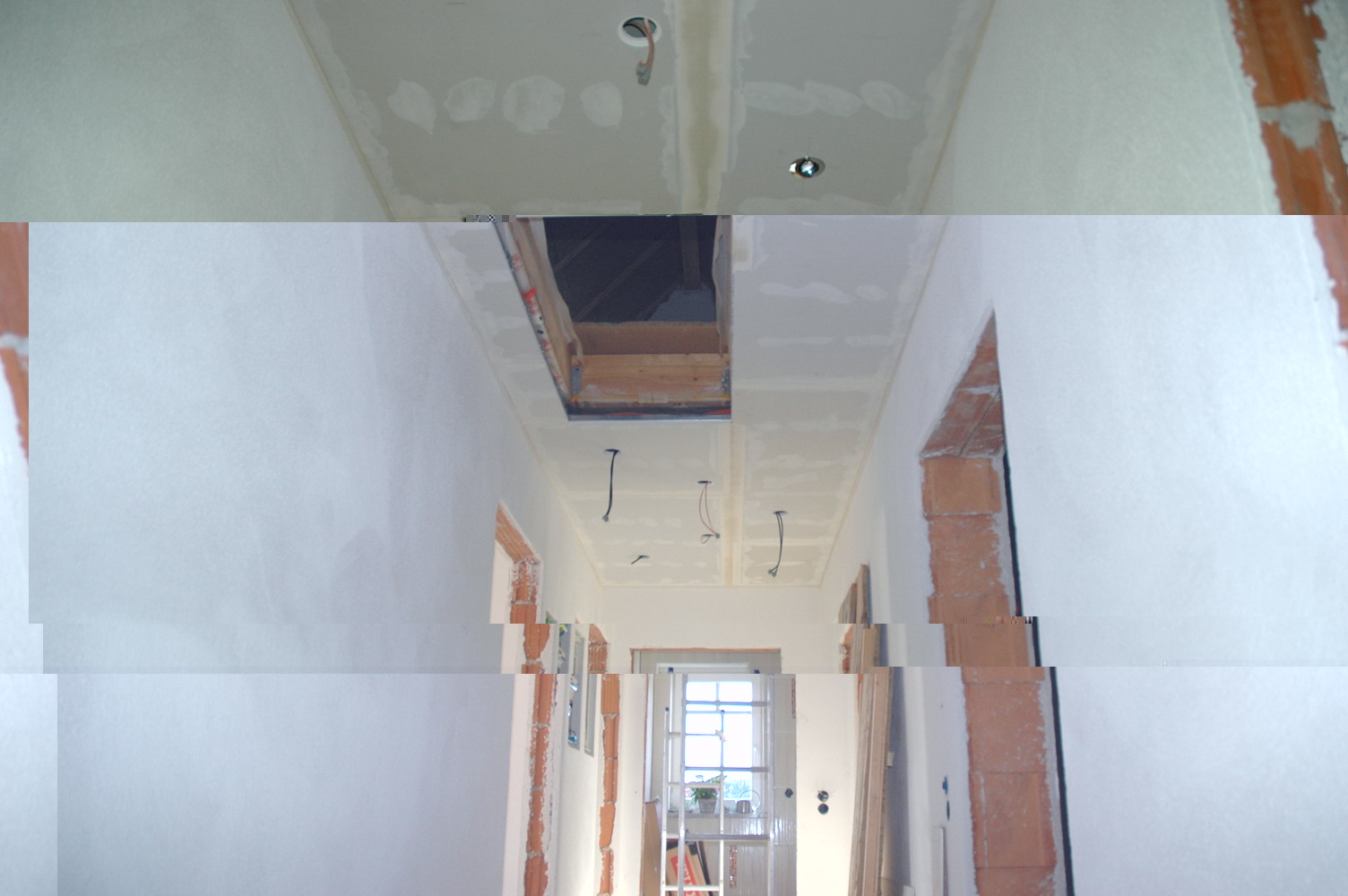

Nachdem ich im hinteren Teil des Flures die Kabel verlegt hatte, konnte ich dann die restlichen Platten verlegen. Die letzte Platte wird bearbeitet. Während der Spachtelarbeiten musste ich mir das schon mal anschauen wie es mit den XR20Spots so aussieht. Da ich nur 4 Stück ww noch auf Lager hatte musste ich mir noch 2 nachbestellen. Dumm nur, das ich mir die falschen Spots (kw) nachgekauft habe, nach ein Jahr wusste ich wohl nicht mehr ob ich ww oder kw habe.
Aber egal, trotzdem mal eingebaut.

Erst hatte ich die Vermutung, das die Platine bzw. die Anschlusskontakte beim anschrauben sich durch die Eloxierung drücken, da der Kühler nicht ganz plan ist. Beim Zerlegen ist mir aber dann aufgefallen, das sich die Beilagscheibe durch die oberste schicht durchgedrückt hat und somit einen Schluss gemacht hat. Also mal schnell die Scheiben alle umgedreht und gut ist.
Links: Scheibe richtig montiert (Fase zeigt nach oben) Rechts: Scheibe umgedreht und kann sich nicht mehr durch den Lack drücken. Meine Vorstellung von den großen Beilagscheiben war, die Hitze von der Oberfläche zu nehmen um die dann schneller an die Umgebungsluft abzugeben. Ob das wirklich so funzt bin ich noch am zweifeln. Die andere Überlegung ist auch, das der Kühlkörper die Wärme an die Schraube abgibt uns somit sich auf die Oberfläche der Matrix überträgt. Da mir aber die Zeit fehlt das auszutesten/messen werd ich wahrscheinlich auf Kunststoffschrauben umsteigen.
Nach dem Löten der Anschlussleitungen kam der Zusammenbau in die Hohlraumdose… Tja, während ich das spachteln und schleifen noch etwas übe, habe ich mal ein paar Tests/Fotos mit meinen Downlights gemacht. Wollte mal wissen wie sich die Teile als Ambientebeleuchtung machen.
Hm, eigentlich sollte man 3 Verschiedene sorten an Plexi sehen, aber irgendwie nicht wirklich. Sag ich doch, das Fotografieren müssen wir auch noch etwas üben. Meiner Frau hat das Kiwi so gut gefallen, sieht auch in echt nicht schlecht aus. Die Helligkeit kommt in etwa so rüber wie es auf dem Foto dargestellt ist. Da ich mit den Schleifarbeiten noch nicht ganz durch bin (wird aber langsam) müssen wir uns auf das Endergebnis noch etwas gedulden. Kanns gar nicht mehr abwarten.

Update die letzte
Sorry wenn es ein bisschen gedauert hat, aber hatte in letzter Zeit viel um die Ohren.
Aber jetzt bin ich fetisch.
Vor dem Urlaub hatte ich noch überlegt, ob ich die Farbe jetzt rauskratze oder mit der Oberfräse nacharbeite. Tja, die Vernunft hat gesiegt. War mir etwas zu gefährlich, mit der Oberfräse über Kopf zu arbeiten, was man auch nicht tun sollte.
Wie man auf den letzten Bildern gut erkennen, entsteht bei dem Übergang GK (Gibskarton) und Hohlraumdose so ein krätziger Rand, den man leider auch durch das Plexi sehen kann. Dazu habe ich mir ein paar Zierstreifen aus ner Folie lasern lassen. Um die Plexischeiben zu befestigen habe ich mir noch Kunststoffschrauben in einem Modelbaugeschäft besorgt. Dummerweise habe ich jetzt gar kein Foto gemacht, wie es tagsüber aussieht. Als nächstes musste ich jetzt noch die XR20-Spots von diffuse in klar/Strahler umbauen. Dazu habe ich mir noch ein paar Utensilien besorgt wie Stoffhandschuhe (um keine Fingertabser zu hinterlassen) und eine Sicherungsringzange. Ich habe mich für die Siringzange entschieden, weil man mit der schön gleichmäßig den Ring aufdrehen kann. Das ganze wäre aber auch mit nem Schraubendreher gegangen. Jetzt konnte ich endlich die letzten 3 Spots einbauen und alles fertig stellen. Anbei noch ein paar Fotos mit den verschiedenen Lampen. Wie man jetzt unschwer erkennen kann, sieht die fertige Montage dunkler aus als das Bild nur mit den Strahlern.
Da ich zu wenig Erfahrungen mit den Einstellungen (Blende, Belichtungszeit etc) habe, möge man mir dieses bitte verzeihen.
