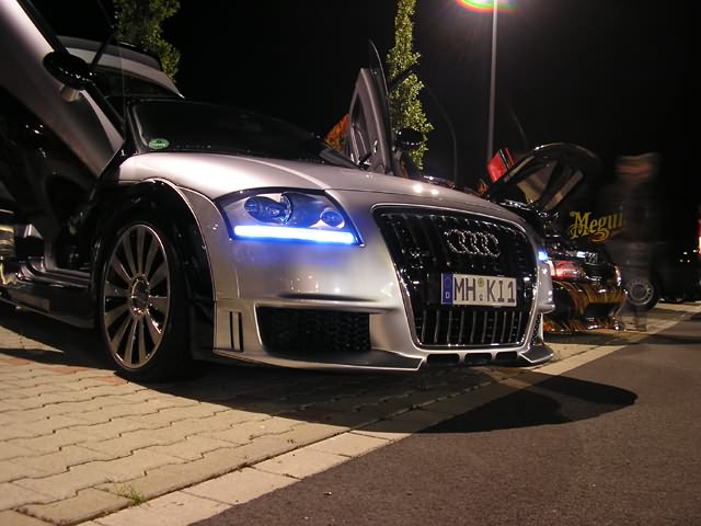

Das ist mir bekannt, dass da ein Kühl-Körper eingebaut wird. Die Zeichnung hab ich gemacht um die Abstände bei diesen LEDs zu zeigen. Woran kannste es den eigentlich erkennen dass da ein dünes Blech ist ? Steht da irgendwo " t-2 " ?????????
In meiner Frage gings auch " Welche LEDs kann ich dafür verwenden ? "... Mit 5mm LEDs hab ich auch schon mal probiert, die kann man nicht als TFL verwenden, weil tagsüber sieht man garnix, bzw wird von anderen nicht anerkannt. Nur ein Dutzend kleine Punkte. Da kann ich doch gleich bei Ebay, den Schrott, fertige Scheinwerfer kaufen , zb diesen Produkt-Abfahl http://www.google.de/imgres?imgurl=http ... sgb55_TcBw. Deswegen wollte ich wissen welche LEDs kann ich für anwenden. Es geht nicht um andere zu blenden oder damit ich mehr sehen kann. Und außerdem wollte ich nicht wissen was ein TFL ist und wofür es ist. Wieso wird immer wieder von Thema abgesprungen und wird immer was Anderes erklärt, was man gar nicht wissen will, bzw es wird gepredigt. TÜV und bla-bla.
und nicht einfach zwei leucht Punkte drin zu haben. Ich wollte also eine Leiste drin haben.
Solche leiste, da wo man gar keine Punkte sieht, nur Leucht-Leiste.
Der Scheinwerfer soll komplett aufgefüllt sein, so wie bei einigen Audi FahrzeugenAlso 10x R5's als Tagfahrlicht fände ich jetzt ein wenig übertrieben
Und selbst wenn man Sie nur auf ~300-350mA laufen lassen würde.

Schau mal hier, ich finde amiarts hat das sehr gut hinbekommen
viewtopic.php?f=31&t=9078&p=130059#p130059
- Mega-User
- Beiträge: 269
- Registriert: Mo, 31.05.10, 14:22
Ja da müsste dann halt nur noch was als Diffusor hin. Milchglas oder sowas.......

Für so einen Effekt wie auf dem Bild von dir wirste niemals mehrere XP-G (R5's) brauchen.
Da würde ich dann eher einige dieser LED's (Nichia SuFlu Raijin) nebeneinander anordnen +Diffusor.
Deine jetzt aufgezeichnete Lösung dürfte auch hinhauen, inwiefern da aber Spots entstehen könnten von den LED's müsste man sich wohl im Versuch selber anschauen und dann ggf. korrigieren.
Was würdest du eigtl. als Reflektor(fläche) benutzen ?
