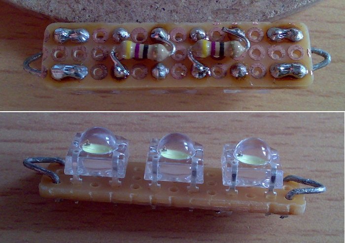

Also nun zum Thema. Ich habe alle 3 als Soffitenersatz fürs Auto zusammengelötet. Bei 14,4V fließen 56mA. Da die Innenraumbeleuchtung aber meist nur bei abgeschaltetem Motor läuft, ist alles im grünen Bereich.
Wie man im Bild erkennen kann, ist in den LEDs noch ein schwarzes Bauteil integriert. Ich tippe auf eine Z-Diode, Überspannungsschutzdiode, oder aber Varistor. Also irgendetwas, was vor hohen Spannungen schützt. Das Bauteil ist parallel zum LED-Chip geschaltet. Soviel kann man erkennen.

Die 2 Widerstände haben mich im ersten Moment etwas verwirrt, bis ich dahinter kam, dass man sich so die Leiterbahnen spart. Nette Idee!
Aber bitte nicht böse sein, wenn ich Deine Arbeit kritisiere. die Lötstellen um die Widerstände gefallen mir gar nicht. Besonders die oben rechts sieht schon arg nach kalter Lötstelle aus.

War grad nochmal unten am Auto und hab mich vergewissert. Aber hält alles fest. War etwas frickelig, weil die Widerstände ja keinen Halt haben, wegen der SMD-Montage.Achim H hat geschrieben:Besonders die oben rechts sieht schon arg nach kalter Lötstelle aus.
Ich hätte eine Schutzdiode zwecks der versehendlichen Verpolung für den zweiten Widerstand verbaut. Sicher ist sicher.

Mache ich bei meinen LED Clustern meist auch so, ist ganz Praktisch .Die 2 Widerstände haben mich im ersten Moment etwas verwirrt, bis ich dahinter kam, dass man sich so die Leiterbahnen spart. Nette Idee!

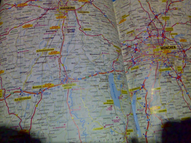

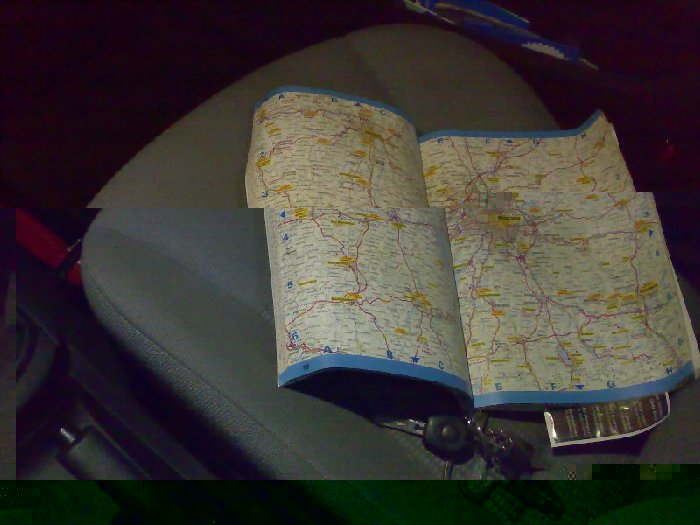

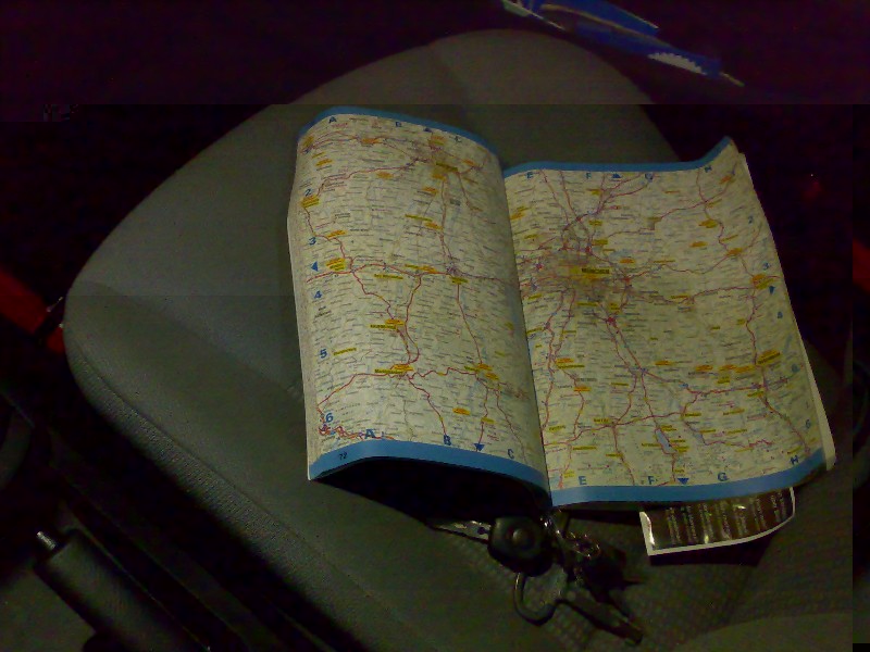

Hier mal zwei Bilder. Einmal die Landkarte auf dem Schoss. Was da unten am Rand Schatten wirft, sind meine Hände.
Un im anderen Bild liegt die Karte auf dem Beifahrersitz.
Man kann wirklich angenehm lesen. Auf dem kleinen Raum ist es so hell, wie als wenn man unter einer Stehlampe auf dem Sofa liegt.

Wenn Du nicht mit dem Farbfilter gespielt hast ist auch die Lichtfarbe angenehmer als bei den "normalen Superfluxen.

Ich nehme alle meine Bilder mit meinem Smartphone auf (Nokia E90). Die Farbeinstellungen und der Weissabgleich sind dabei immer gleich eingestellt und der Motivmodus ist auf Automatisch. Von daher sollte es hier also keine Verfälschungen gegeben haben.Sailor hat geschrieben:Wenn Du nicht mit dem Farbfilter gespielt hast
