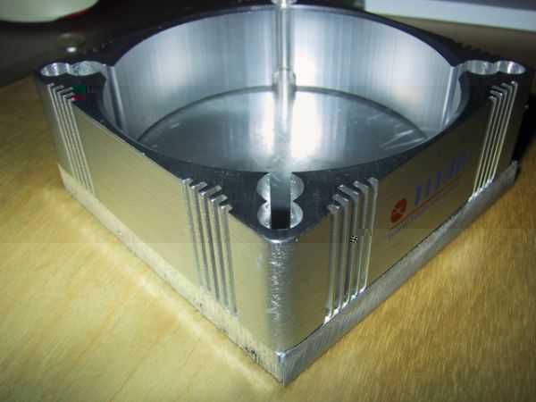

nun ja damit kann ich eigentlich beginnen den LED untersetzter Version 2 zu bauen
das meiste Material ist eigentlich da
ein Alu Lüfter als edles gehäuse
hier wurde der eigentliche Lüfter schon entferne
als Boden eine 1cm starke aluplatte
die ich heute zurecht gesägt habe
mehr ist heute noch nicht passiert ich berichte sobald sich was tut
ps. mein ihr das langt zur kühlung ?

Wie hast du den so sauber den Rotor vom Lüfter entfernt??
Wegen Kühlung:Wenn du sie auch wärmeleitungd mit dem restlichen Gehäuse verbindest locker!
Sogar ne 3W Luxeon könnte gehen,schätz ich mal!
Achja,meinst du nicht die Bodenplatte ist zu dick? Weil dann auch der ganze Untersetzer gleich so hoch wird.

der eigentlich Lüfter in der Mitte ist nur aus Plastik
und mit 4 schrauben am Alu Gehäuse fixiert
läßt sich also leicht entfernen
außerdem ich hatte auch vor eine 3W zu nehmen
ich hatte Grade keine dünne platte
Das ja geil das er nur aus Plastik ist,wie gemacht für einen Untersetzer!Neo hat geschrieben:der eigentlich Lüfter in der Mitte ist nur aus Plastik
Wiegesagt,wenn du das ganze Gehäuse als Kühler verwendest müsste es gehen.
Achja:Kannst mal Link geben wo man den Lüfter kaufen kann?

naja das weiß ich eben nicht
meiner Meinung müsste es nur länger dauern bis sich die platte mal aufheizt
edit :
http://www.com-tra.de/shop/de_DE/produk ... efter.html
den gibt es in allen Größen
auch mit LEDs :lol:
http://www.com-tra.de/shop/de_DE/produk ... _80mm.html
auf dem Bild kam man auch eine von den schrauben sehen die man lösen muss
edit :
auch mit LEDs :lol:
