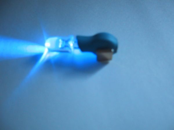

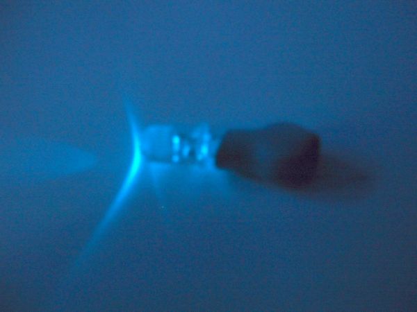

also hab ich ein bisschen improvisiert
10mm LED hab ich nicht
Lithium barteri hab ich nicht
klebeband Brauch ich nicht
ich habe da für
http://www.leds.de/detail,LEDs%2B5mm,28 ... BBlau.html
*2 AG1 knopfzellen
ein stück schrumpfschlauch
und ein Magnet Q-CDM48-G
http://www.supermagnete.de/magnets.php? ... ocks_small

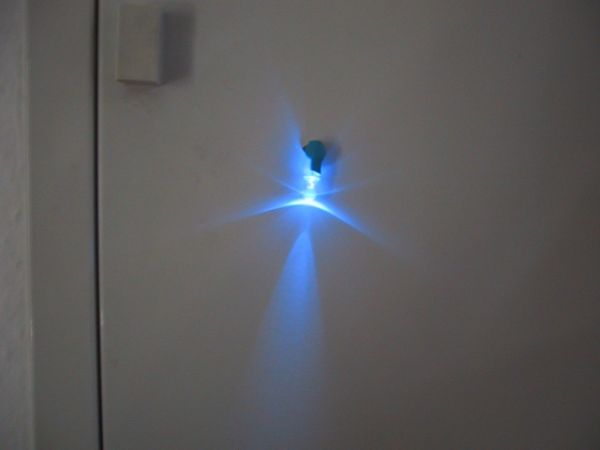

heraus kam dass
so noch den Magnet dran kleben
und an eine metallische oberfläche werfen (sicherungskasten)
ich weiß auch das eine lithium battery besser währe
aber auch teure
und ich habe keine
wen interne besteht kann ich ein ausführliche howto schreiben

ich habe ja zum Test auch nochmal einen mit 2 ag1 Zellen gebaut
nach 4 tagen mit einer blauen LED wurde es so schwach das man es im hellen kaum noch erkennen können
ich habe dann die blaue LED einfach durch eine rote ersetzt und die hat dann den letzten Rest aus der Batterie gesaugt
und sie glimmt immer noch
aber probier es einfach ma aus wen ihr denkt die Batterie ist lehre taucht die blaue durch eine rot LED
es ist erstaunlich wie hell die noch leuchtet
