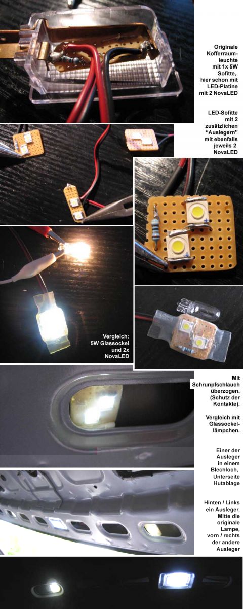

Auch meine Kofferraumleuchte, eine winzige Funzel mit 5W Glüh-Sofitte, muß natürlich "entobstet" werden.
Nicht nur, weil das trüb gelbe Licht der Sofitte einfach grauenhaft ist, sondern auch den Kofferraum kaum ausleuchtet, und dabei aber trotzdem fleißig an der Batterie saugt.
Die Leuchte selber ist übrigens die gleiche, wie die fürs Handschuhfach (!).
Also erstmal wieder eine kleine LED-Sofitte aus Hartpapier-Lochplatine gebaut. Bestückt mit 2 NovaLEDs (Siehe Innenraumleuchten-Mod) und einem Widerstand.
Da das für ein Handschuhfach reicht, aber nicht für einen Kofferraum, kam mir die Idee zweier "Ausleger".
Einfach 2 weitere gleich bestückte Platinen, parallel an der LED-Sofitte (die in die Originalleuchte kommt) angelötet.
Diese hab ich dann mit Schrumpfschlauch umhüllt, und mit Tape an die passenden Stellen geklebt.
Sehr erleichternd war hierbei, daß man die Lampen selber nicht sieht, und dadurch keine Rücksicht auf deren Aussehen nehmen mußte.
Der Eindruck verschiedener Weißtöne bei den NovaLEDs täuscht nicht. Ich hatte ein Charge stark blaustichige, und eine reinweiße. Jeweils untereinader sind die Farben aber sehr einheitlich. Die blaustichigen sind allerdings sichtbar heller.
Die Ausleuchtung (bei nur einem Bruchteil der Leistung) ist deutlich besser.

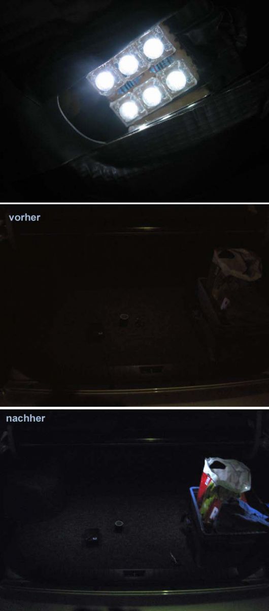

Nun hab ich die Beleuchtung noch mal umgebaut, auf einer Platine leuchten jetzt 6 SuperFlux LEDs (20mA-Variante, im 3er-Strang mit 1x 200 Ohm).
Und bei dieser Gelegenheit hab ich die Fotos nachgeholt.
In der Realität ist der Kofferraum viel heller und besser ausgeleuchtet (Auch mit der Glühlampe), als die Fotos zeigen. Dennoch ist spätestens an der Tüte rechts die bessere Ausleuchtung zu erkennen.

Klar, mehr geht immer. Z.B. eine P4, direkt ans Karosserieblech geklebt ("Auto als Kühlkörper dürfte groß genug sein... ).Bi-33 hat geschrieben:Find ich auch!!
könnt vielleicht etwas heller sein!!
Aber wie schon geschrieben, die Fotos untertreiben stark!
An der Tüte und der Kiste rechts sieht man schon eher die tatsächlichen Lichtverhältnisse. Der Kofferraum ist innen komplett schwarz, darum sieht das so dunkel aus.
Mir reicht das Licht, es ist heller als die Originalbeleuchtung, und zieht sehr wenig Saft aus der Batterie. (Ist mir wie auch schon erwähnt wichtig, da die Kofferraumbeleuchtung nicht abschaltbar ist!)
