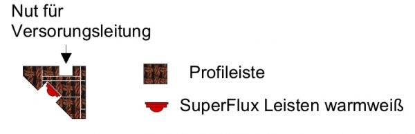

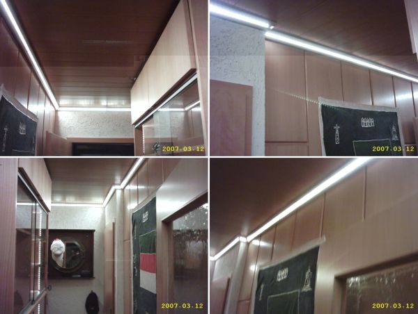

Unten die Fotos des neusten Projektes. Die Flurbeleuchtung kommt auf eine Gesamtlänge von 8m. Davon sind 7,50 als effektive nutzbare Beleuchtung ausgelegt. Die restlichen 0,50m sind Dehnungsfugen. Um keine Versorungsleitung (12V) zu sehen wurde sie mit in das Profil integriert. Die Anzahl der verbrauchten Superflux-Leisten beträgt 15 Stück.

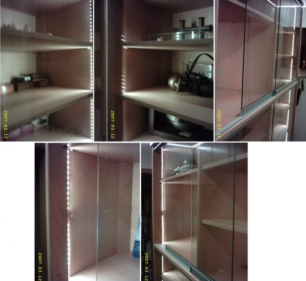

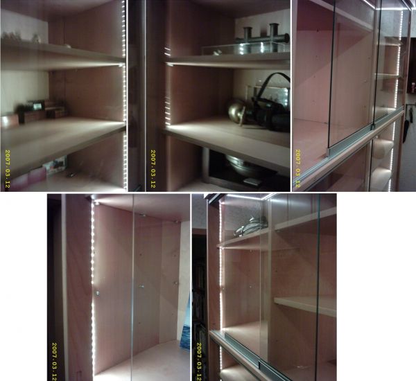

Die Vitrine bot durch ihre Kostruktion eine ideale Möglichkeit die Leisten in die Ecke ein zu bauen ohne das sie den Betrachter blenden.

Das sieht aus, als hättest Du noch eine Art difuse Folie oder so davor gemacht, dam man gar keine Lichtpunkte von den LEDs sieht, sondern nur eine gesamte flächige Beleuchtung!

Nein, vor den Leisten sind keine Diffuse-Folien angebracht. Das sieht auf den Fotos nur so aus.
