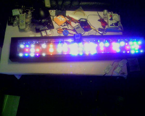

So Leute bin soweit fertig mit Basteln, fehlen noch ein Paar Bestandteile wie LED´s ( 8 K2 ), Kühlkörper und Star-Platinen.
Aber die Beleuchtung funktioniert, in drinnen ist es nicht wärmer als kühl 27°C ( ohne K2´s ), nicht wundern über 2 Kabel = 2 Stromkreisläufe.
Unterseite
Innen etwas näher
Belüftung neu gemacht mit Schutzgitter
Endlüftungsseite und Kabelanschluß
Eine schlechte Aufnahme mit nem Handy ( Lampe in Betrieb ) und ein kaotischer Arbeitsplatz

@madmax sieht echt "professionell" aus
Gefällt mir echt
Bin mal gesapnnt auf die K2s Wie sich dann die Beleuchtung macht
Gefällt mir echt
Jop schaut wirklich nice aus, auch sehr bunt.
@madmax Saubere Arbeit. Sieht Klasse aus. Mein Aquarium ist nur 60 cm lang.
