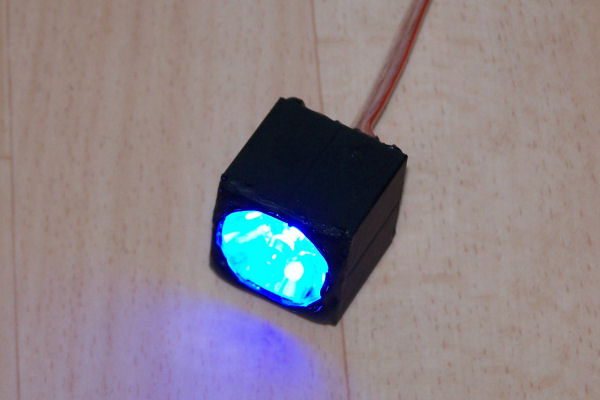

So, mal wieder ein paar neue Bilder der blauen Nebler:
- 30x30mm ALU-Vierkantrohr auf 25mm gekürzt
- ALU-Kühlkörper 25x25mm
- K2 Royal Blau
- 10° Linse
- Lautsprecherlitze
- Heißkleber / Wärmeleitkleber
- Lötzinn
- Revell Farbe schwarz matt
Jetzt felt nur noch ein Loch mit Gewinde.
Gruss René
Besteht aus:- 30x30mm ALU-Vierkantrohr auf 25mm gekürzt
- K2 Royal Blau
- 10° Linse
- Lautsprecherlitze
- Lötzinn
Gruss René
