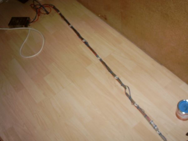

Hier mal die Bilder (bisschen unscharf, muss die nochmal in ruhe machen)
Hier einmal die Ganze Leiste:
Material:
2m Alu 4-Kant Profil 10x10x1mm
7x K2 Weiß 120lm
7x Star Platine
2x Widerstand 1,2 Ohm 1W
1x Widerstand 12 Ohm 10W
1x Netzteil 12V, 6A
Arctic Silver Wärmeleitkleber
Schaltlitze 1mm²
Kabelbinder
2m Anschlusskabel mit Stecker
Noch nicht dabei:
Schalauch zum Anschluss an die Wasserkühlung und Abzweig fürs Kühlwasser.

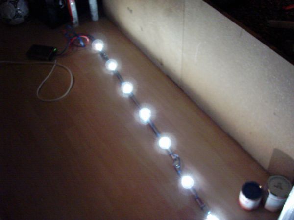

Und hier nochmal im Dunkeln

Na hat doch alles prima geklappt oder? :D
Sieht nur etwas schwach aus auf dem Bild, liegt wahrscheinlich an der Kamera, denn sieben K2s amchen schon eine ordentliche Portion Licht!

Die Kamera is nicht grad die Beste, wenn ich ne Neonröhre daneben legen würde wär die nicht viel heller....

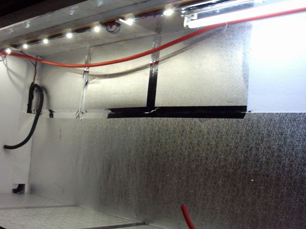

So der größte Teil des Terrariums ist gebaut, sieht im Moment noch aus wie ne Fleischertheke weil alles mit Styropor Eingekleidet bzw alukaschiert ist, Zwecks Wärmedämmung (Sieht man danach nicht mehr)
Teilweise fehlt noch die Alukaschierung, da sieht man noch das Styropor durch, das mach ich Morgen.
Dann fehlt nurnoch das Becken dass ich endlich die Rückwand bauen kann...
Die Helligkeit auf den Fotos kommt der Realität sehr nahe, sieht ja noch recht grell aus weil alles Reflektiert.
In den linken zwei Dritteln is alle 20cm eine K2, Rechts is ne 60cm Reptilienröhre

Sieht ja mal sehr gut aus. Eine Frage hätte ich, können die 7 K2s mit der Leuchstofflampe mithalten? Auf dem Bild ist es nicht so ersichtlich. Und welche Leistung hat die Leuchstofflampe?

Also die K2 sind in etwa genauso hell wie die Leuchtstoffröhre vieleicht etwas dunkler was sich aber schlecht vergleichen lässt da die Röhre einen ziemlichen Blaustich hat (Muss nen hohen UV anteil haben, daher gehts ins bläuliche) Die K2 laufen auch nur mit rund 700mA.
Die Röhre ist eine 20W Röhre und 60cm lang.
Das Terrarium hat Außenmaße (BHT) 220x160x65cm Das innenTeil is 200x90x60cm allerdings wird das Becken nur 60cm hoch sein, oben kommen nochmal 30cm abdeckung dran.

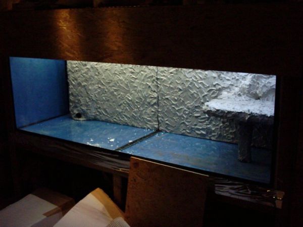

So heut kam die Spedition und hat das Becken gebracht, hab heut gleich alles abgebaut und vorbereitet, morgen hol ich das becken rein (mit tatkräftiger hilfe) und dann heißt es 7 Lange Tage Warten bis das Epoxydharz ausgehärtet ist, dann kann wasser rein

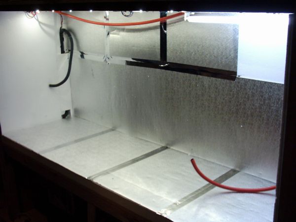

So, Rückwand is drin, das harz ich noch nicht drauf und deswegen auch noch kein Wasser drin, aber Bilder gibts trotzdem schon.
Leds und Leuchtstofflampe:
Nur Leds:
