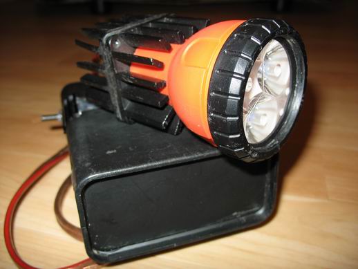

Moin,

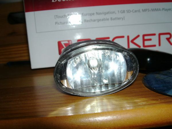

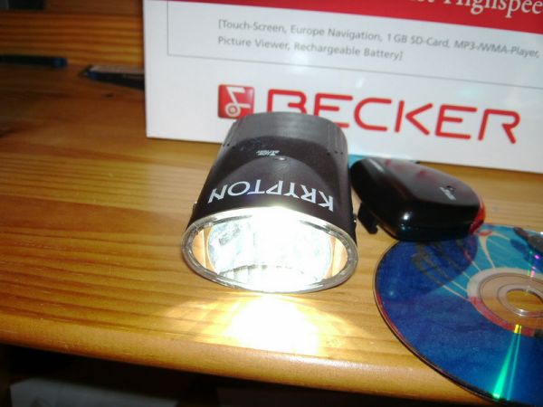

vor ca. 2Wochen habe ich mir bei Praktiker ein Beleuchtungsset für mein Mountainbike gekauft.
Nunja die Lichtausbeute war ehrlichgesagt ganz und gar nicht nach meinem Geschmack. :roll:
Laut Verpackung sollte sie 10Lux bringen.
Also mal eben eine Luxeon K2 bestellt und eine halbe Stunde gebastelt.:D
Subjektiv ist die Lichtausbeute min. 10x so gut, wie vor dem Umbau.
Die Ausleuchtung ist nun nahezu perfekt.:)
Ich bin mit der K2 jedenfalls sehr zufrieden und werde demnächst mein Pocketbike mit ein paar K2 ausstatten.:)

cool gemacht, aber wie kühlst du die k2???
ach und könntest du die bilder bitte hier im forum hochladen. danke
Janno
Beiträge: 4
Registriert: Mo, 16.10.06, 22:32
Wohnort: Schlesweig-Holstein
Di, 17.10.06, 00:26
die K2 wird mithilfe eines Kühlkörpers gekühlt. Da ich auf die großen Batterien verzichtet habe und ein kleines Akkupack benutze ,hatte ich genug Platz für einen großen Kühlkörper.

anlass dazu war heute morgen mal wieder der einsatz meines fahrradlichtes, gut die batterien waren noch von letzten sommer, aber selbst mit frischen batterien fährt das teil maximal 1,5-2wochen bei jeden tag 10 minuten gebraucht. Kann sich jetzt jeder selbst ausrechnen und dann immer batterien wechseln ist mir ein wenig doof. Vorallem weil meine Leuchte immer 5 Mignonbatterien auf einmal verspeist.
edit: hab grad mal neue batterien reingepfiffen, also wenn die frisch sind ist die lichtausbeute echt wie bekloppt, ist glaub ich ne halogenbirne mit reflektor, also wirklich neu ordentlich hell, nur das ganze lässt halt leider sehr schnell nach. Vielleicht probier ichs mal mit Akkus mit viel mAh, die halten ja die Spannung konstanter, vielleicht hilft das ja.

Also als Akku nutze ich bisher einen Nokia BLB-2 3,6V 830mAh Li-ion Akku.
Er ist zwar nicht optimal, aber für den Anfang reichts.
Temperaturprobleme mit der K2 habe ich nicht, alles im grünen Bereich. Der Kühlkörper macht eine gute Arbeit.

Gibts auch bilder vom aufbau innen also wie du die LED und Kühlkörper das würd mich brennend interessieren :shock:
*nachmachen will XD* 8)
Mi, 25.10.06, 16:19
ISt wirklich nice gemacht, mich würde auch mal der Aufbau vom inneren Interesieren.
