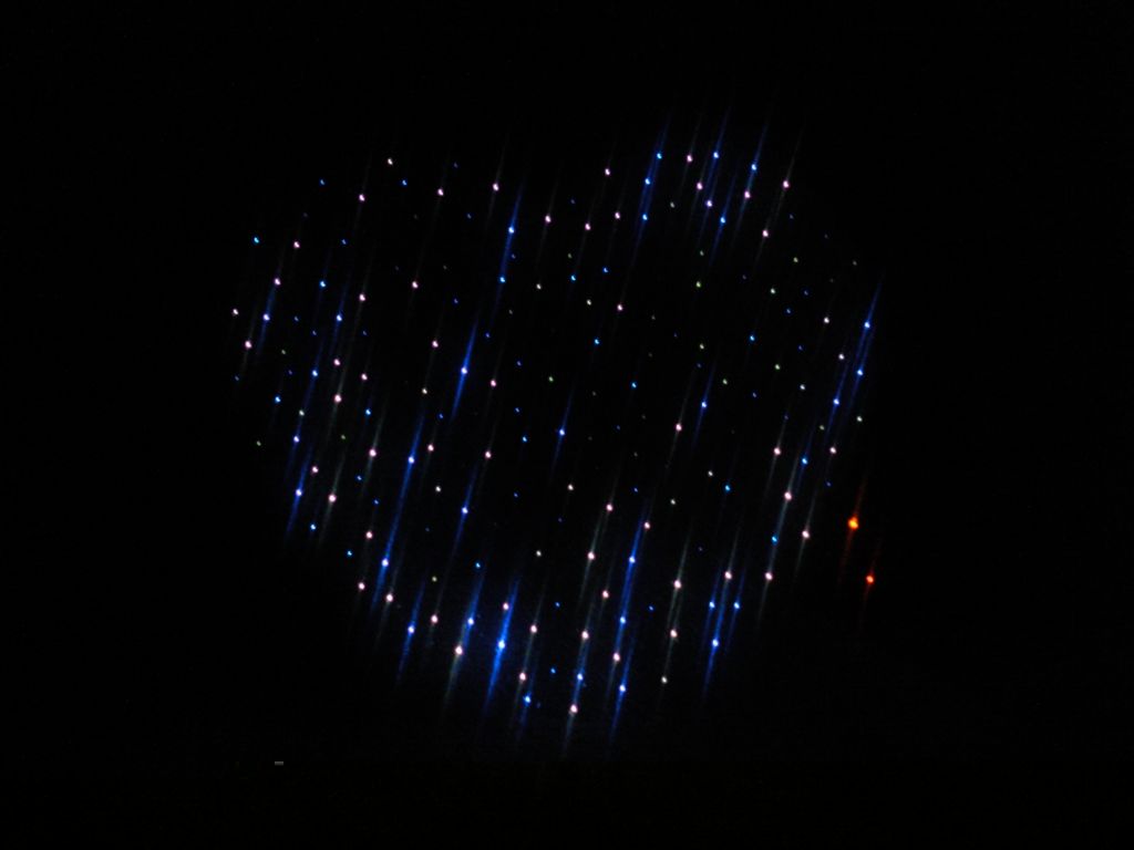

Wenn man das Bild genau anschaut, kann man so dunkle Stellen erkennen. Unterer Rand vom Lichtpunkt.
Das liegt nähmlich daran... das der Biegeradius für die Fasern zu eng ist und leicht brechen. Dadurch hat man an dieser Stelle Lichtverluste und macht sich dann oben bemerkbar.
Nur komisch, das mir die dunklen Flecke mir nicht im Original/vor Ort sondern nur auf dem Foto aufgefallen sind.

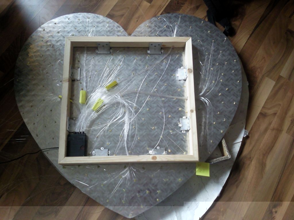

Heute hab ich dann auch alles weitere für den Rahmen besorgt. Also Holz, Schrauben und auch noch die vier 1mm Bohrer fürs Alu:)
Der Rahmen wurde auch schon direkt mit der Kapp&Gehrungssäge zurechtgeschnitten und verleimt:) Bilder folgen wenn der trocken ist.
Samstag denk ich mal gehts dann in die Metallbaufirma zum Löcher bohren und Winkel festschweißen. Man Beachte: Selbstgemachte Winkel
Nun bleibt für mich noch die Frage wie ich die Löcher da rein bohr.

Hier noch ein Bild wo man vllt bischen sieht was so bisher gemacht wurde:)

Soo,
Fertigggg!:)
Es hat echt lange gedauert die Fasern einzukleben da die ja auch entsprechend geordnet werden müssen aber ich denke es hat sich gelohnt:)
Erstmal die Materialliste:
- Ein Alu Riffelblech Herz mit der Rechteckigen Grundfläche 1m*1m (Den Preis kann ich leider nicht genau sagen da das für mich ein Sonderangebot war. Aber Allein der Materialwert liegt soweit ich weiß bei ca 50€)
- 8Stk Alu Winkel (Eigenbau) Kosten: siehe Riffelblech:)
- 24*45*2000mm Fichte Rahmen gehobelt für ca 2€ (Baumarkt)
- 24stk 4*25er Schrauben für ca 3,5€
- 10stk HSS Metall Bohrer Durchmesser 1mm für ca 7€ (lässt sich sicher auch weniger realisieren^^ aber ich hab halt ein parr gebraucht)
- Sternenhimmel 2m - blau/weiß für 66€ inkl Versand (200Fasern)
- Lösungsmittel freier Kleber für 5€ (Ich hab jetzt Pattex genommen aber da gibts auch noch andere denk ich)
Bei Fragen steh ich euch gern zur Verfügung:D
So,jetzt Bilder:
Entschuldigt die Qualität aber mein Handy is nich soo gut wie ne Digitale Spiegelreflex.. Leider
Ich hoffe die Bilder haben euch einen Eindruck verschafft. Eventuell mach ich auch noch ein Video im Betrieb.
