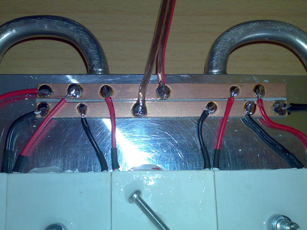

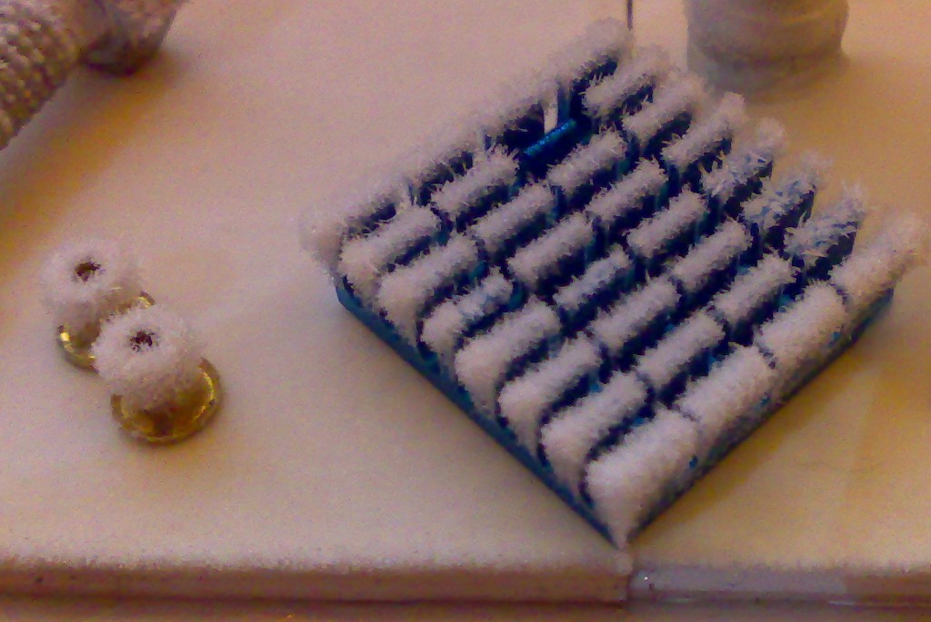

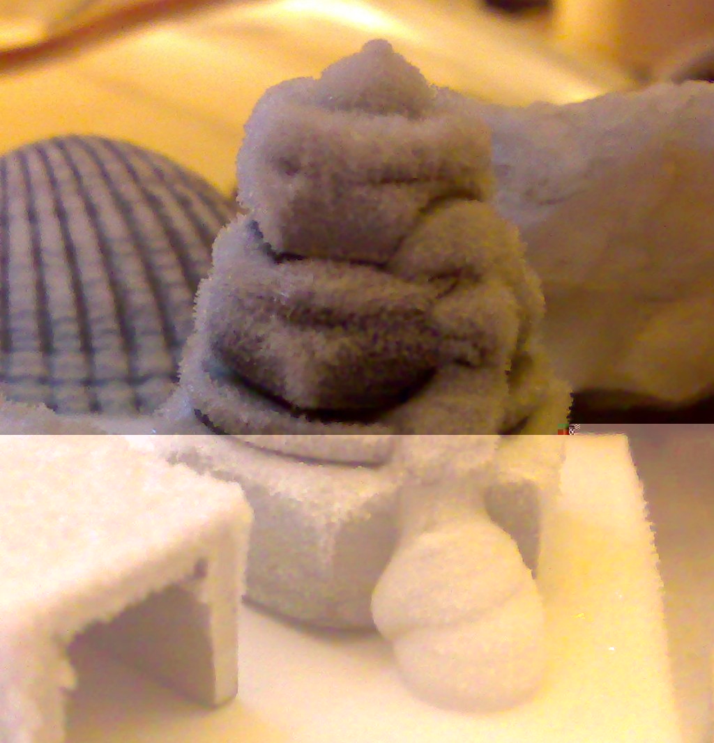

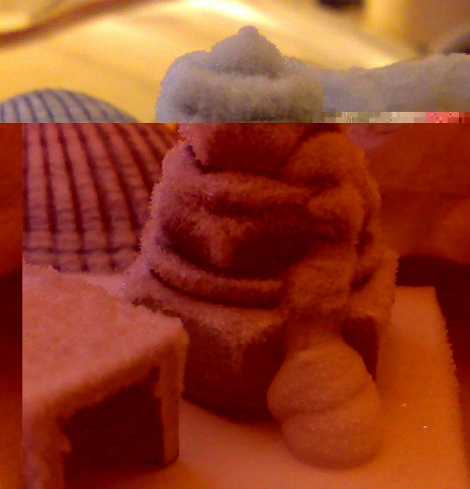

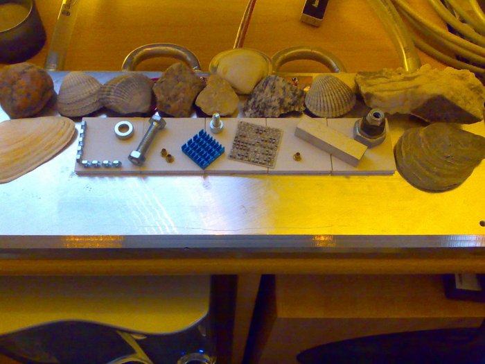

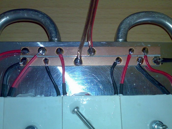

Die Kabel der Peltierelemente wurden passend gekürzt und auf ein Stück Platine geführt. Etwas mit Steinen und Muscheln dekoriert und nochmal ein paar verschiedene Gegenstände draufgestellt. Der Turm aus Muttern mit gefrorenem Wasser dran sieht ganz gut aus. Witzig: genau eine Kühlrippe des kleinen Kühlkörpers ist nich angeeist. Ohne das ich was dran gemacht hab. Was ich jetzt letzten Endes draufbaue, weiss ich noch nicht genau...
