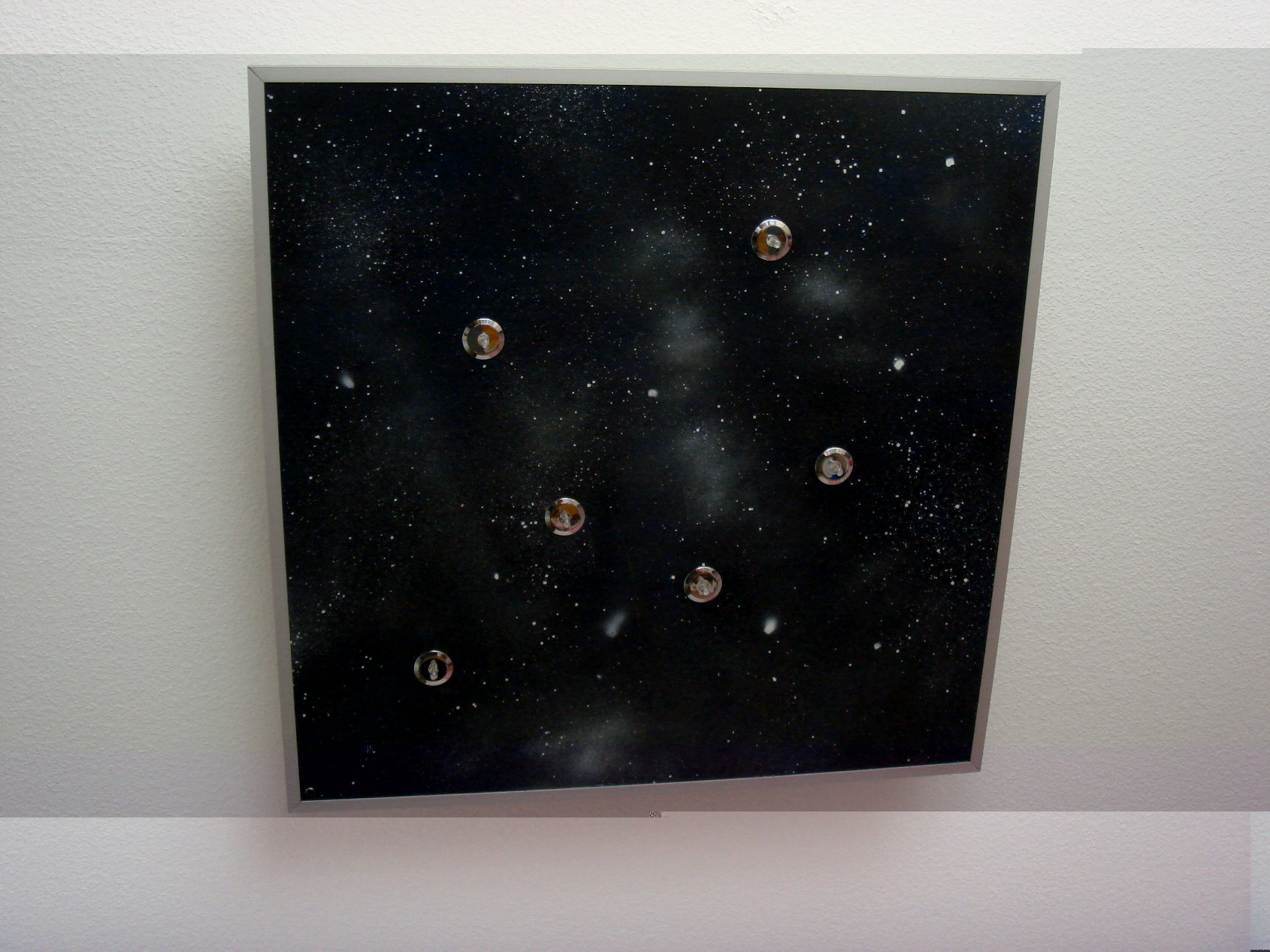

nach mehreren Wochen ist nun auch mein Sternenhimmel für unser Kinderzimmer fertig. Unsere Kleine (8 Monate) quitsch vor Vergnügen und Begeisterung wenn wir den Sternenhimmel einschalten. Er dient auch gleichzeitig als Zimmerbeleuchtung. Der Sternenhimmel wird über den Zimmerschalter aktiviert und die Halogenleuchten werden zusätzlich über einen Klatschschalter aktiviert. Da es Kinder gerne bunt mögen habe, habe ich Leds in gelb, weiß, blau und orange zusätzlich dezent verarbeitet. Auf die anderen Farben wie grün und rot habe ich verzichtet. Dazu habe ich den Verschnitt der Lichtfasern von den Projektoren wieder verwendet. Ca. 15 Fasern pro Led habe ich verwendet. Als Befestigung habe ich Schrumpfschlauch benutzt der zusätzlich von innen mit Kleber versehen ist. Die Leds habe ich in Reihen- und Paralellschaltungen zusammen gelötet.
Als erstes habe ich mir eine MDF Platte aus dem Baumarkt besorgt und viele 1mm Löcher rein gebohrt. Dann vielen mir noch Sternschnuppen ein, die ich mit intrigieren wollte. Dazu malte ich zwei Linien auf, wo ich 60 Löcher in einem Abstand von ca 2-3mm bohrte. Zum Einbau der 6 Halogenlampen bohrte ich noch 6x 30mm Löcher hinzu. Danach war erstmal die Platte fertig und mußte lackiert werden. Dies tat ich mit Lacksprühdosen aus dem Baumarkt in den Farben schwarz, blau und weiss. Jetzt konnte die Farbe erstmal lange durchtrocknen...
Als Sternschnuppe dient ein 15 Kanal Lauflicht, was ca. alle 20Sekunden einmal durchläuft. Dazu habe ich eine Holzleiste genommen und in 45° mit einen 1mm Bohrer in einen Abstand von 2mm durchbohrt. Dann die Löcher mit jeweils einer Faser bestückt und verklebt. Die 45° dienen als Nachschweifeffekt der Sternschnuppe. Die 15 weiße Leds in 3mm habe ich ebenfalls in einer Holzleiste mit einen Abstand von 5mm eingesetzt und mit der Steuerung verlötet. Nun habe ich Led-Leiste und Lichtfaserleiste gegenüber mit einander verklebt. Dies alles habe ich zweimal gemacht (Sternschnuppe 1+2).

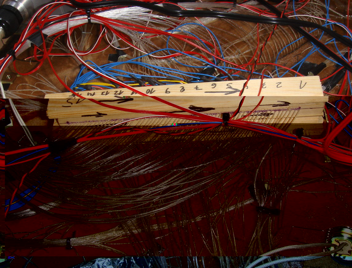

Hier sind die Leisten, Led / Lichtfaser für die Sternschnuppen zu sehen

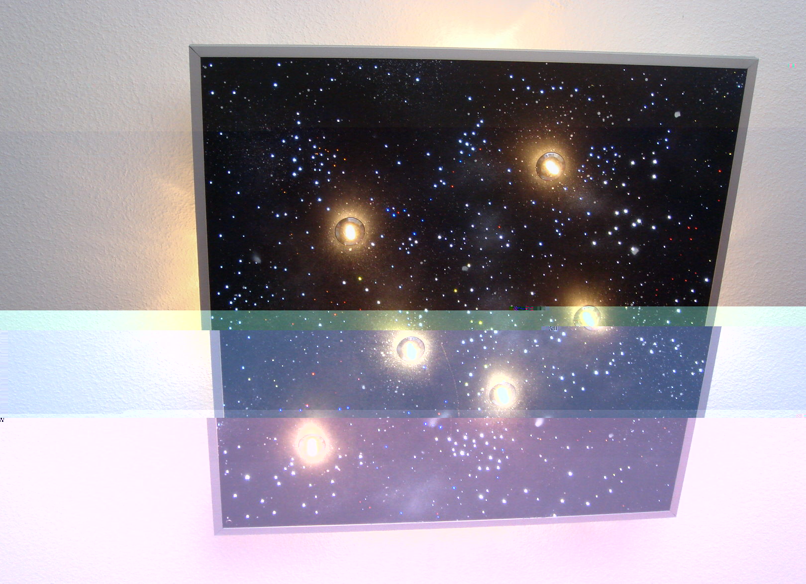

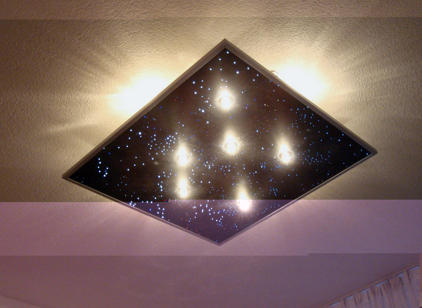

...bei eingeschalteten Halogenlampen wird das Zimmer ausreichend beleuchtet

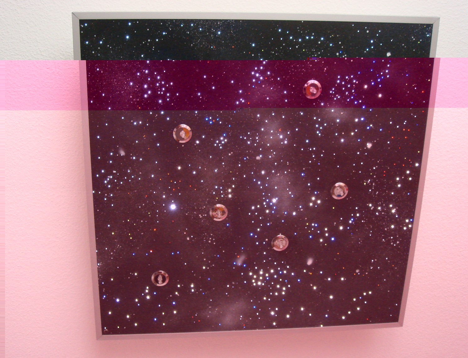

So siehts im Dunkeln aus. Leider habe ich es nicht besser mit meiner Digicam hin bekommen.

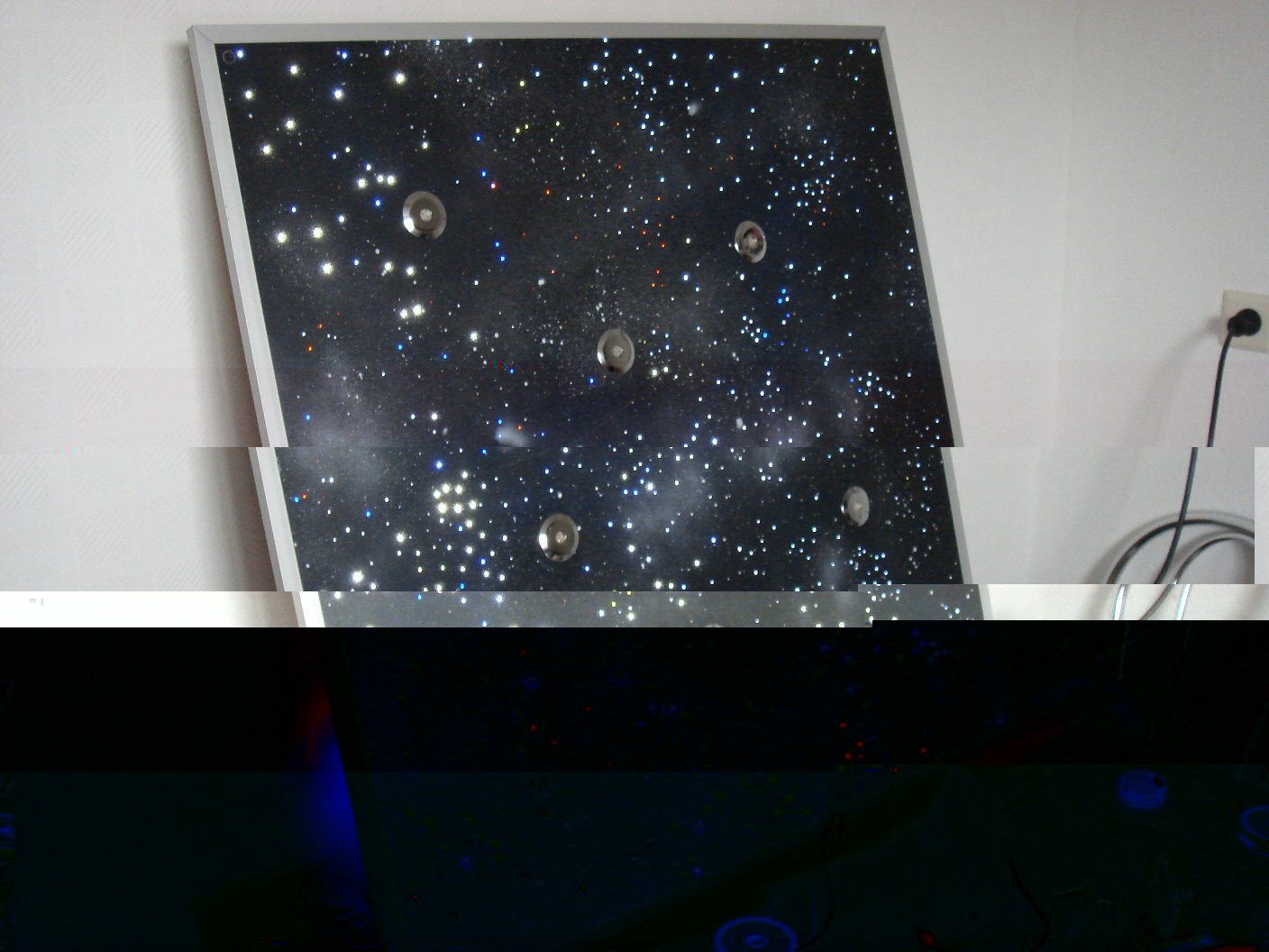

ab damit an die Zimmerdecke
Nach Fertigstellung direkt der Probelauf...
