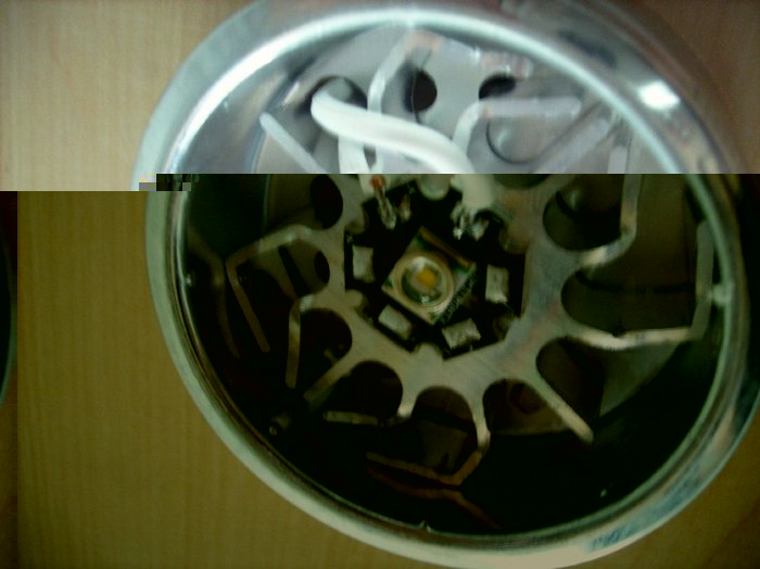

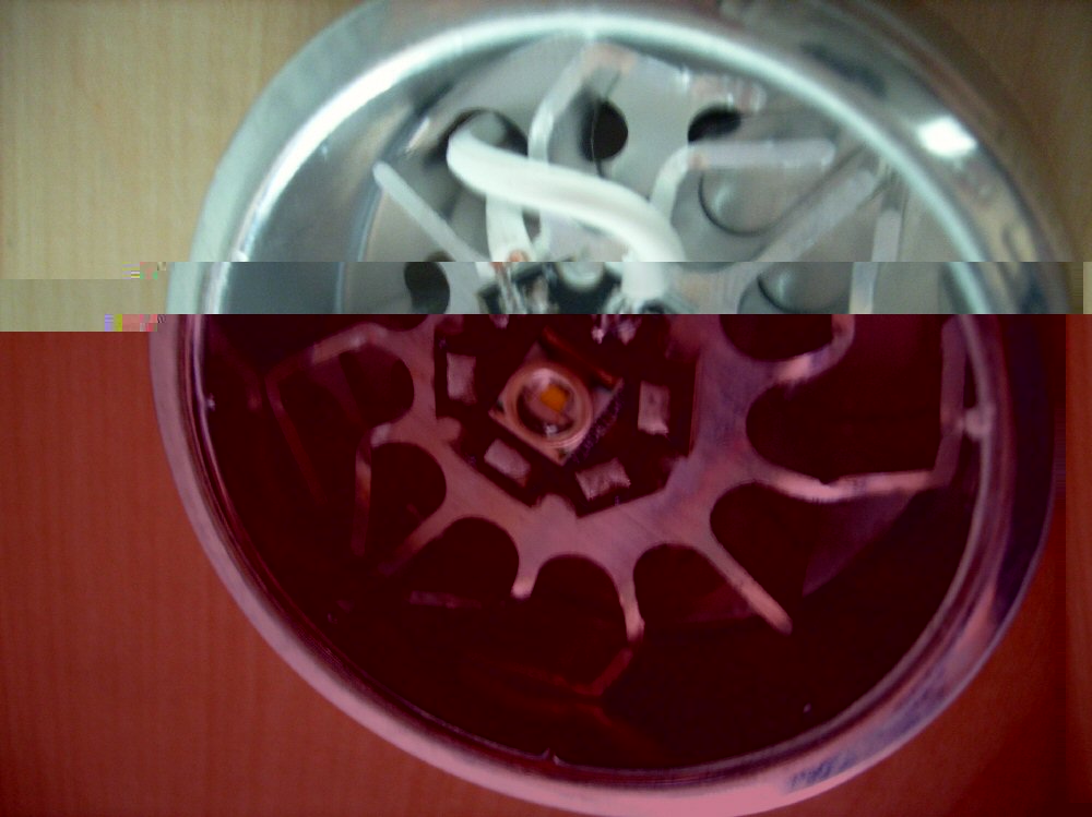

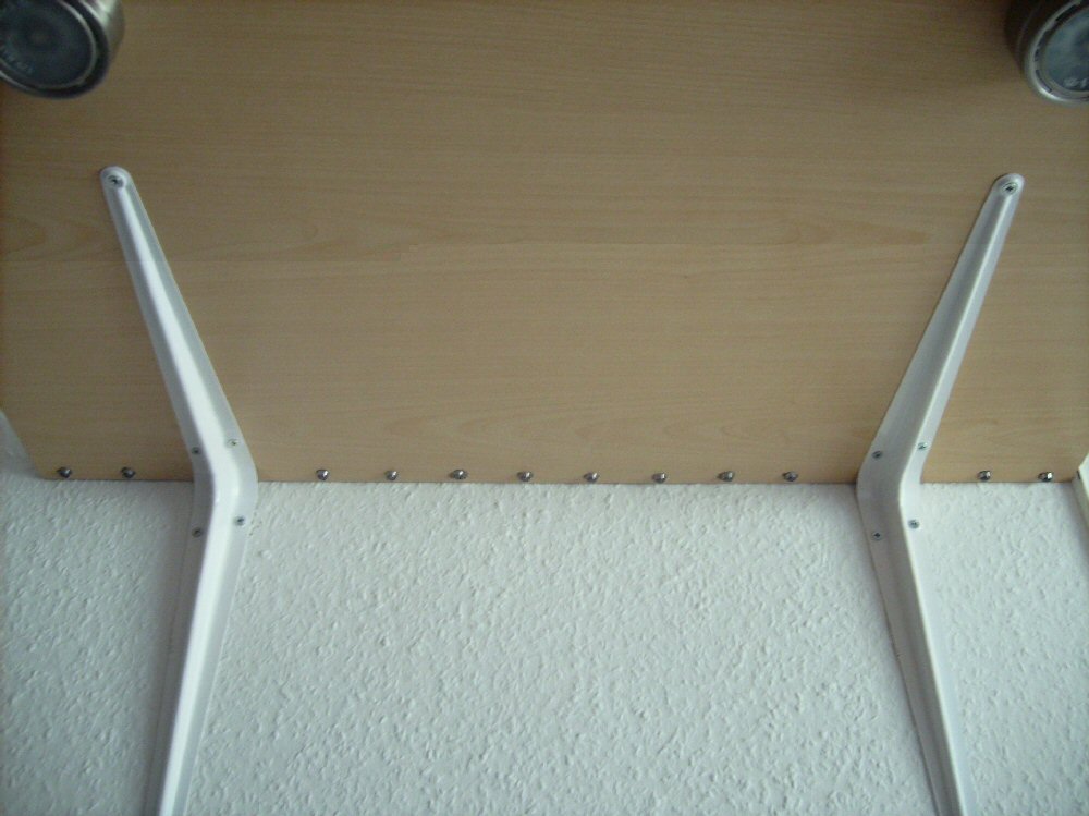

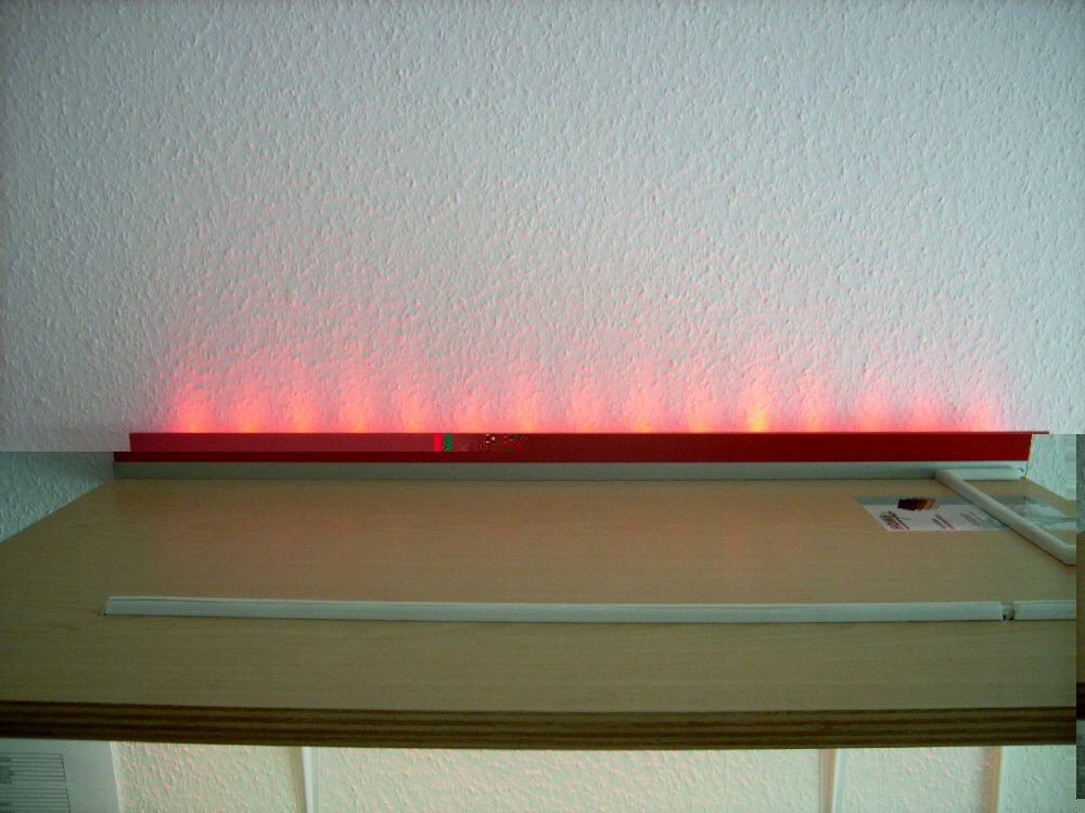

habe nun mein Regal mit LED´s fertig gemoddet. Nun wollte ich es hier mal zur schau stellen.
Verbaut sind 2 Cree´s XR-E 7090 Q2 und 12 Rote 5mm LED´s mit 4000 mcd und 15 Rote 5mm LED´s mit 900 mcd.
Als Stromquelle nutze ich meine PC.
Hier nun ein paar Bilder von der Beleuchtung:

Sieht ganz nett aus, wenns leuchtet, aber wie warm werden die Kühlkörper der Q2´s ? Weil in diesen Gehäusen herrscht ja fast keine Konvektion. Die Lichtkegel unten an der Kante sehen ungleichmäßig aus. Toleranzen bei den LEDs oder sitzen die evtl. schief ?

Also die der KK wird Handwarm. Das sind tolleranzen von dem LED´s. Habe darauf geachtet das die LED´s alle gerade sind, habe dashalb auch die Fassungen dafür genommen.
Ein wirklich sehr Schöner Umbau mit netten Farbeffekten. Ich habe da mal eine kurze frage, und zwar wie sind die Kühlkörper befestigt? halten Sie durch Mechanische Anpressungen an den Gehäusen oder wurde sie verklebt? Ich finde dass es keine Probleme mit den Temperaturen geben sollte. Von mir 5 Sterne

@Sh@rk die KK halten durch Mechanische Anpressungen.

Das sind das für Gehäuse, in denen die Cree's eingebaut sind?

Achja: Sehr schön sind auch die gleichmäßigen Abstände zwischen den kleinen LEDs - das ist ja immer relativ schwierig, sowas gleichmäßig hinzubekommen...

Die Crees haben in einem Gehäuse von einem Halogenstrahler Platz gefunden.
Genauer Gesagt ist es das Gehäuse vom Ikea:
http://www.ikea.com/de/de/catalog/products/50115782
Ich habe einfach das ganze Halogenzeug rausgeschmissen, dann den KK zurecht gebogen und schon ist das Gehäuse fertig.
Habe ich auch schon bei meiner Schuhschrank beleuchtung so gemacht. Und es die 5 Cree´s die ich dort verbaut habe verrichten auch nach ca. 1 Jahr einwandfrei ihren Dienst.
