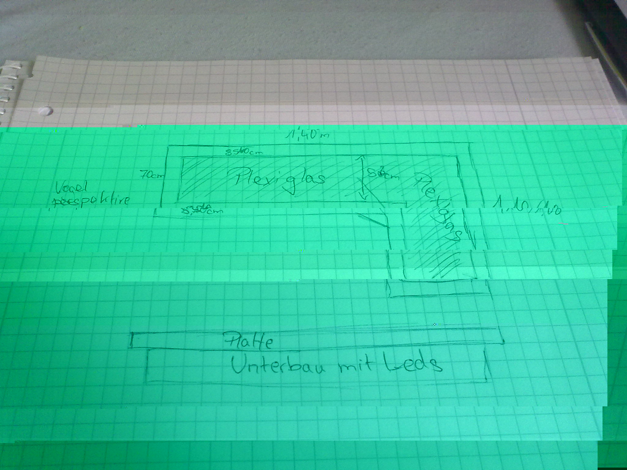

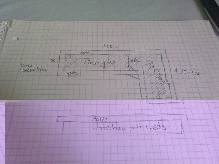

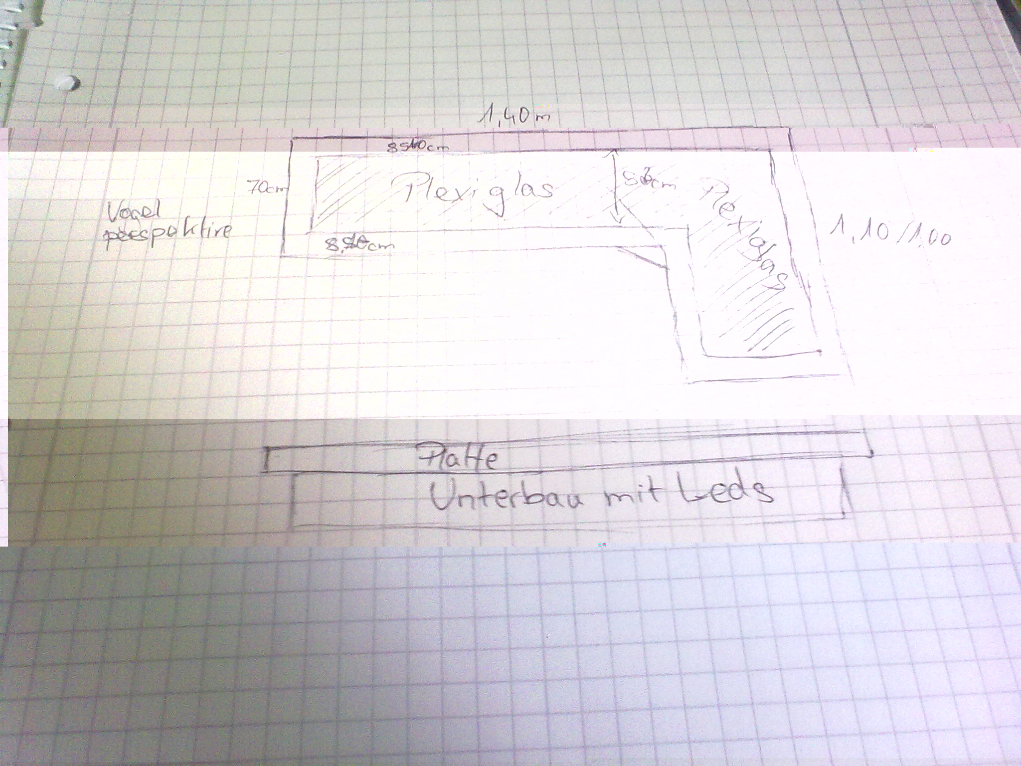

ich habe folgendes vor. Da ich noch Plexiplatten übrig habe und sowieso noch einen Schreibtisch benötige wollte ich mir einen Schreibtisch selbst bauen.
Wie man im Anhang sieht soll der Schreibtisch eckig sein und nun wollte ich die ganze Schreibtischplatte "ausleuchten" lassen und zwar kam mir die Idee durch meinen Freund der KeinOhrHasen guckte und dabei das sah mit der Theke. Wie kann ich dies dann am besten ausleuchten lassen? Das Plexi ist 3mm dick.

Wenn es nur die Plexiglasplatte ohne Unterbau ist, geht es nur durch Einstrahlen von den geraden Kanten des Tisches.
Vorteilhaft wäre Endlighten-Plexiglas oder wenigstens aufgerautes.
Mit Unterbau, in den Superflux-LED´s eingebaut werden könnten, wäre eine andere Lösung möglich. Da hatten wir mal einen Schreibtisch mit entsprechender Platte als Gesellenstück.
Sehr schön sieht es aus wenn du anden gerade hinteren Kanten smdledstreifen befestigst, diese leuchten dann in die Platte hinein, das Plexiglass sollte aber aufgeraut sein. Der Effekt sieht aber etwas anders aus als bei der Bar, mehr Spotartig.
Meine vermutung zur Bar im Film: Dort war unter der Glassscheibe ein 10cm tiefer kasten, der mit leuchtstoffröhren gefühllt wurde.

Also 3mm sind für einen Schreibtisch eindeutig zu wenig. 6-8 sollten es schon mindestens sein, wenn du kleine Stützten von unten hast. Wenn das ganze komplett freischwebend sein soll würde ich fast noch dicker werden, also 10mm oder so. Ansonsten ist das einfach nicht stabil genug.

Es ist nicht nur die evtl. störende Bewegung bei Belastung, die die Dicke des Plexi-Glases bestimmen sollte.
Es kommt auch zu internen Cracks, wenn die Platte zu dünn gewählt wird. Ab 6 mm wird es für einen Schreibtisch ausreichend stabil, ab 12 mm bei der Größe sicher begehbar.
Dickeres Plexiglas hat aber auch einen optischen Vorteil: Da die beiden Lichtbrechungswinkel an den Oberflächen des Glases weiter auseinander liegen, wird die Beleuchtung gleichmäßiger.
