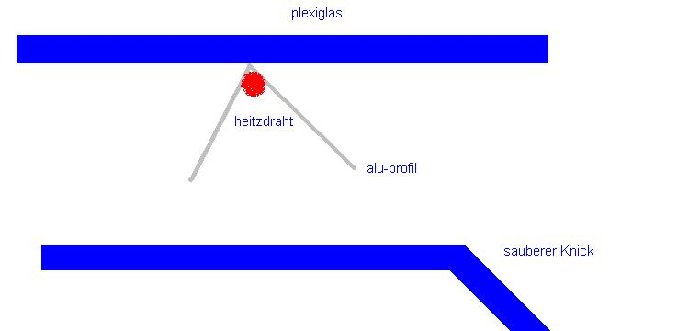

du könntest dir eine solche form auch selber machen.
wie schon bekannt kann man plexiglas unter einfluss von wärme verformen.
wenn du ein L-profil aus alu nimmst und an der innenseite einen heizdraht befestigst, kannst du mit diesem gerät das plexiglas an der kante erwärmen und dann an dieser kante biegen. funktioniert tatsächlich.
wenn du dir dann noch ne schablone machst, kannst so dir diese form selber biegen. der trick darbei ist eben, das plexiglas etwas gegen die profilspitze zu drücken damit eine art kerbe entsteht. aber nicht zu viel drücken.
wenn das glas dann heiß ist, kann man es an dieser stelle einfach einknicken und auskühlen lassen.
wenn du es so machen solltest, einfach erstmal nen bisschen üben
