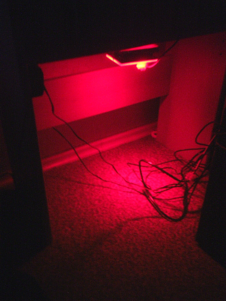

Thx sailor und danke für den warnhinweis. Die beleuchtung wurde von den farben her verändert, wenn es interresiert hier ein bild:

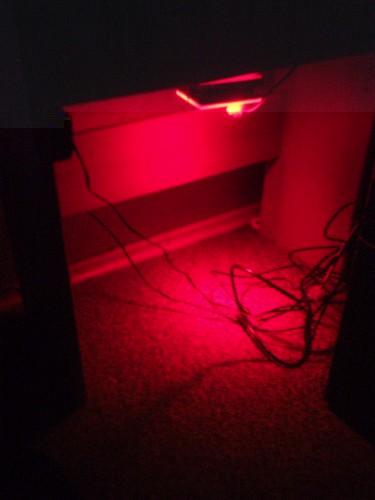

So heute habe ich mal ein Fußraum cluster zusammengelötet zum test und sieht relativ gut aus, das cluster hat sich bei diesen bild hinter einer plexiglasscheibe die angeraut ist befunden.

Sind 5mm oder? Warum keine superflux?
Do, 27.12.07, 23:41
Ja sind 5mm Led's, na ja superflux hatte ich nicht vorrätig da und so, und ich finde 5mm tuhens abgeschliffen auch ;-).
Fr, 28.12.07, 09:42
Damit bist Du aber weit von der Wirkung und der Effizienz der Superflux weg. Das Abschleifen ist halt nur ein Provisorium.
Ich rate Dir, zumindest für den Einsatz in Fahrzeugen (und nicht nur dort)doch zu einem Sortiment an Superflux.

@ sailer wenn man genug 5mm hat dann reicht das zumindest beim fußbodenraum aus, weil es nicht auf arge entfernung geht.. obwohl superflux natürlich viel besser wären
Fr, 28.12.07, 17:08
Dass es ausreicht, habe ich ja nicht bezweifelt, Cross.
Wenn LED´s eingesetzt werden, möcht ich jedoch die für den gewünschten Einsatz am besten geeigneten, insbesondere die effektivsten LED´s. Das sind aufgrund der höheren Lichtmenge und des großen Abstrahlwinkels die SuFlus.
Wenn mehr LED´s eingesetzt werden, um die gewünschte Wirkung zu erreichen, geht das zuungunsten des Energiehaushalts im Auto. Auch dort steht die elektrische Energie nicht kostenlos zur Verfügung, auch wenn viele das glauben.
Erzeugung und Lagerung der elektrischen Energie im Auto geht schon ins Geld!
