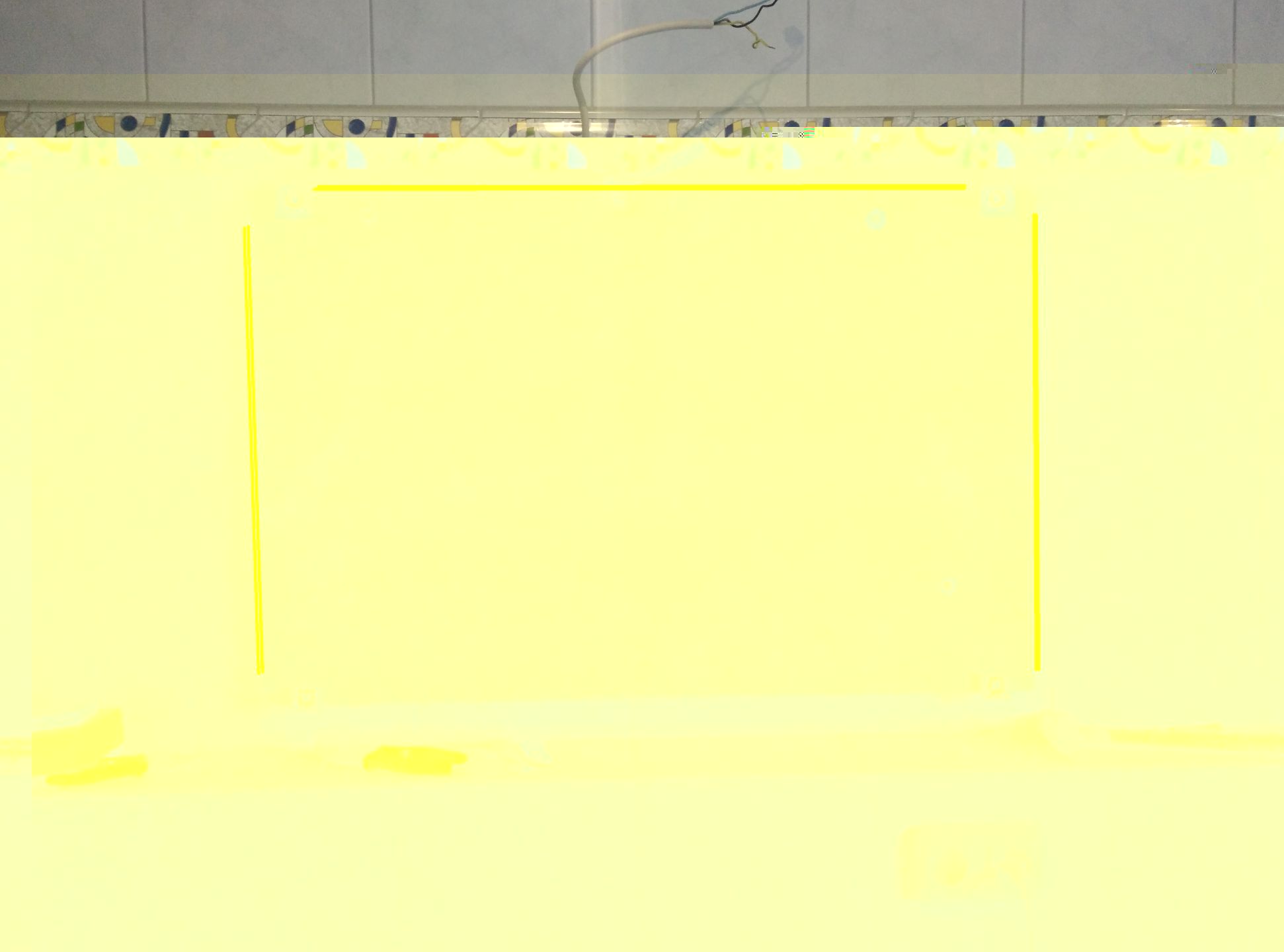

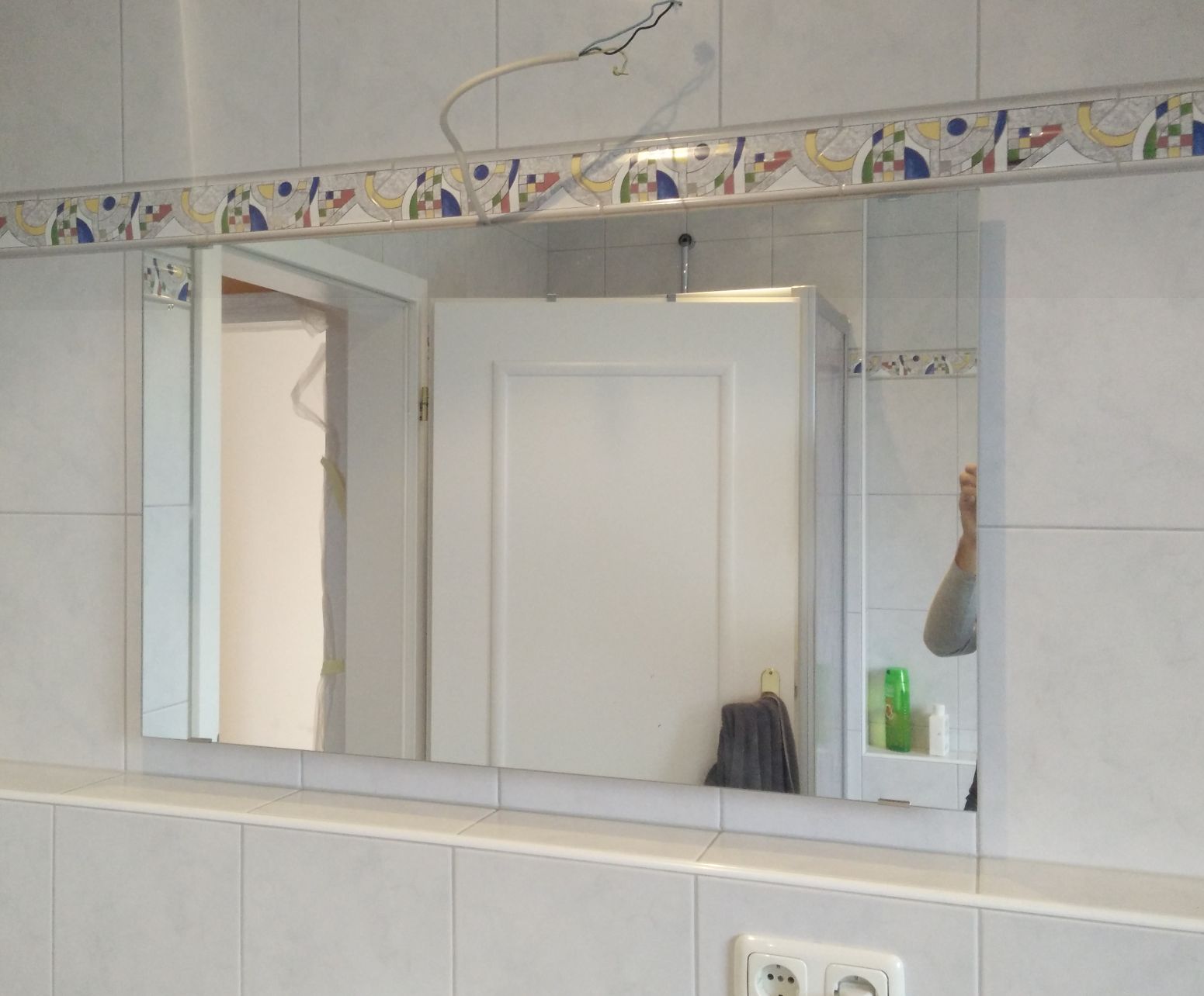

Nach dem wir noch vor Weihnachten umgezogen sind, sind wir langsam so weit, dass es an die Lichtplanung gehen kann. Da würde ich gerne die Beleuchtung des Badezimmerspiegels machen.
Der Spiegel selbst ist ein ganz einfacher vom Ikea, der auf einer dickeren Platte montiert ist. Dadurch habe ich zwischen Spiegel und Wand einen Spalt von etwa 2,5 cm und dort würde ich gerne LED Streifen anbringen. Ich habe auch Bilder dazu gefügt, hoffe das macht es etwas klarer. Das Brett ist ca 60x90 cm und an drei Seiten (gelb eingezeichnet) soll eben der LED Streifen hin. Lumen würde ich gerne an die 2000 Lumen liegen und dann eventuell mit einem Dimmer wieder runter regeln.
Spiegel drauf, aus dem Spalt soll es dann quasi herausleuchten.
Spiegel ab genommen. Man sieht die Platte wo auf den Seiten die Leds drauf kommen sollen
