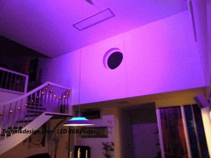

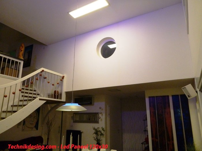

die gesamte Idee find ich OK - es gibt (sehr teure) Decken-Spannfolien .. findest Du unter dem Suchbegriff "LICHTDECKE" - das nimmt Dir aber zirka 20cm Raumhöhe weg, bei einer Reparatur oder Austausch der (LED) Lampen muss jeweils der Fachmann kommen .. aber trotzdem eine sehr elegante Lösung !!
eine günstigere Alternative sind die diffusen LED-Paneele - die du als Aufbau oder Einbau verwenden kannst - trotz der Helligkeit blenden sie nicht und können mit einem entsprechenden Driver flackerfrei von 0-100% gedimmt werden ..
für die beim LED Einsatz schon sehr angenehme zusätzliche Einfärbung der Decke reichen vielleicht 2 -4 Stück RGB Fluter, die man eventuell über einen Kasten oder so "versteckt" montieren könnte ..(meine sind hier im Freien hinter dem Fenster positioniert..)

Nach wie vor: Ich würde Decke oder Wände anstrahlen. Bei Deiner Deckenhöhe eher Wände. Kleines Kästchen an die Wand und dann nach oben abstrahlen.
