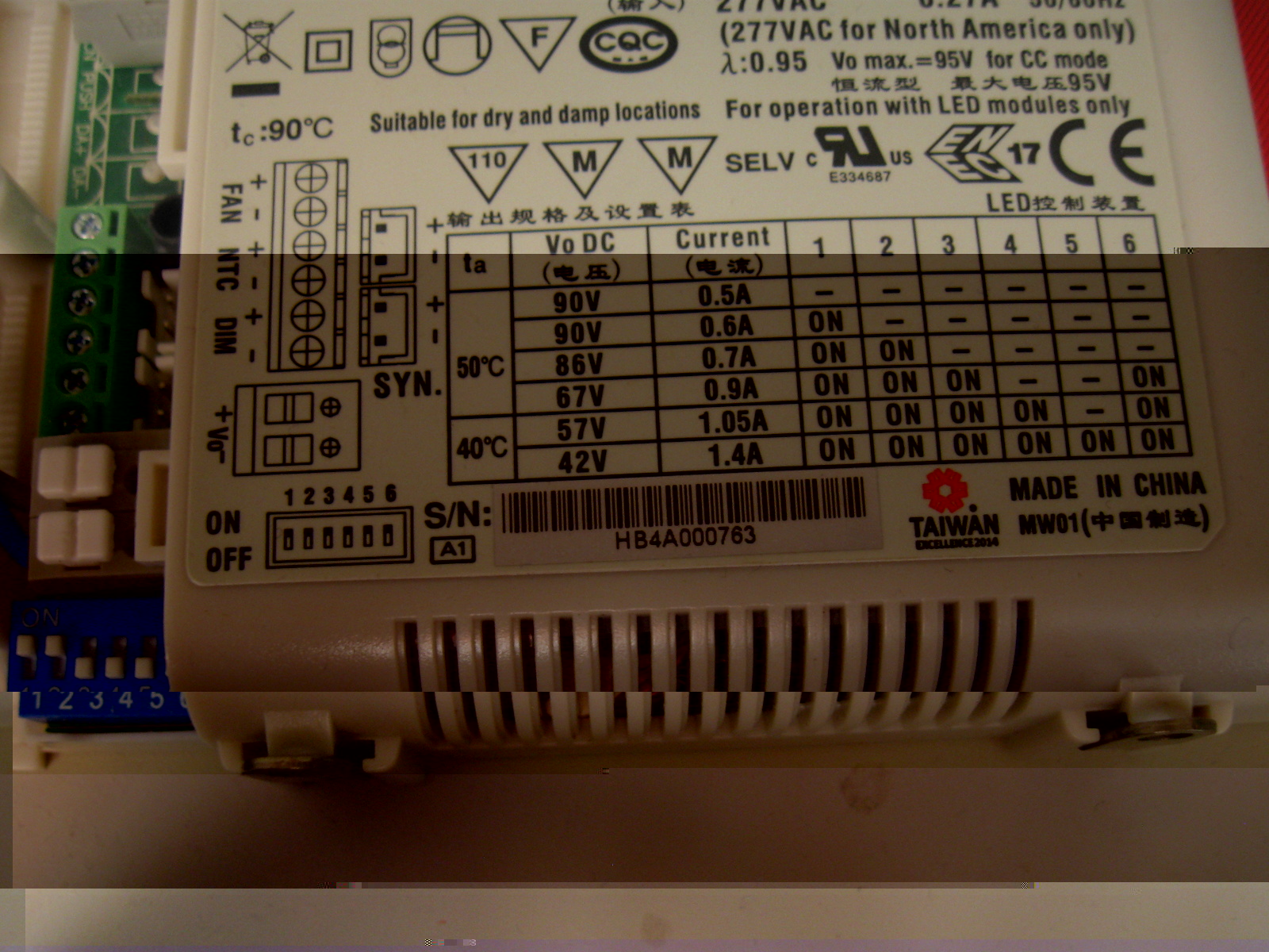

Messdaten:
Code: Alles auswählen
mA      Watt ¹    °C ²    °C ³
500     17,7       40,0    56,8
600     21,6       44,0    61,7
700     25,4       47,2    65,7
900     33,3       53,7    72,2
1050    39,3       nicht gemessen
¹ Watt-Verbrauch inkl. des LCM-60 angeschlossen an einen Energy Check 3000
² Kühlkörper Temperatur hinter dem Kühler direkt unter der LED
³ Höchste Temperatur des LCM-60 von vorne gemessen.
Infrarot-Thermometer: VOLTCRAFT IR 800-20D
Bei dem LCM-60 höre ich, besonders bei 500mA und 600mA, ein Fiepen. Gibt es da irgendwie ein Gehäuse (mit Schallabsorbern innen aber trotzdem mit Luftlöchern von den Seiten wo nur noch wenig fiepen raus kommt) dafür oder was kann man machen?
Ein PWM ähnliches Flackern kann ich bei den für diese LED getesteten 500-1050mA Schalter-Stufen mit einem Smartphone-Test bei dem LCM-60 glücklicherweise nicht sehen (wenn der S-Test denn zuverlässig ist).
Irgendeinen Geruch vom Netzteil oder LED kann ich glücklicherweise auch nicht wahrnehmen.

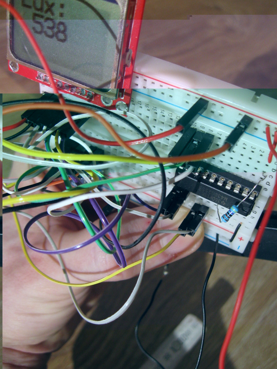

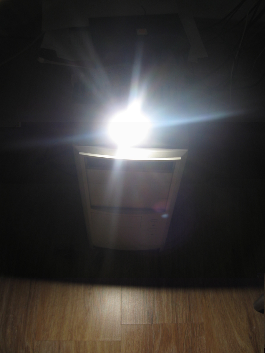

Was für ein Zufall: Ich gehe auf die Startseite und sehe diesen Beitrag. Wäre er weiter unten, wo man das nicht gesehen hätte, wer weiß wann ichs gesehen hätte (bekomme keine Emails bei neuen Beiträgen). Ich mach morgen ein paar Bilder mit Abstand und Lux Werten (@700mA). Ich guck mal ob ich noch eine 40W oder 60W oder 100W Glühbirne zum Vergleichen finde.
Zur Blendung soweit: Wenn man sie ganz normal nach unten gerichtet wie eine Glühbirne aufhängt, ohne Diffusor, blendet sie extrem und ich würde es, wenn es ein normales Zimmer ist, ohne Diffusor eig. nicht machen, außer man hat wirklich so eine Sitzposition, dass man nicht geblendet wird. Ich benutze sie ohne Diffusor (Diffusor nimmt schon 10% Licht weg, da hab ich kein Bock drauf) für einen Arbeitstisch (also so einer mit Werkzeug), da man da sowieso nicht in die LED blickt und sie direkt unter einem hängt. Für Büroräume den Arbeitstisch beleuchten mag für die einzelne Person zwar gehen, aber die anderen würden dann auch schon so von der Schräge geblendet werden (ohne Diffusor, aber das ist schätze ich klar, denn selbst kleine LEDs blenden schon sehr, das kennst du bestimmt).

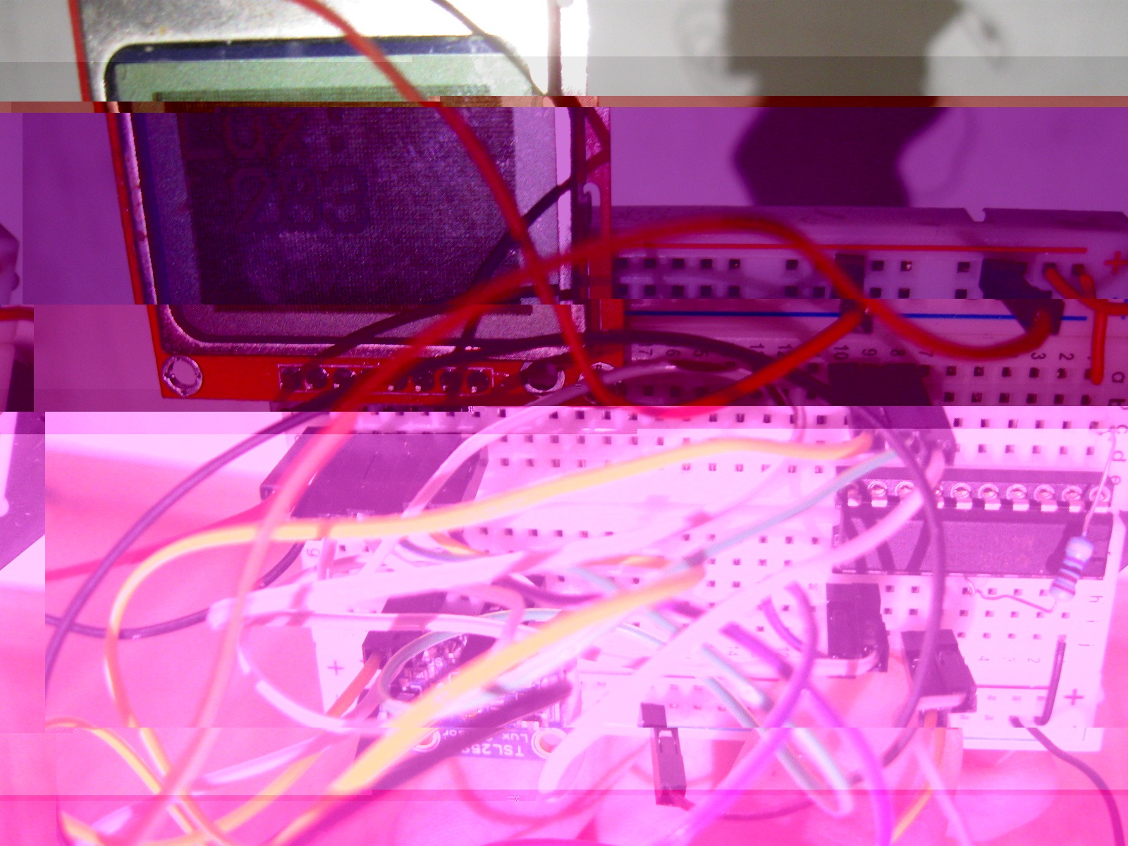

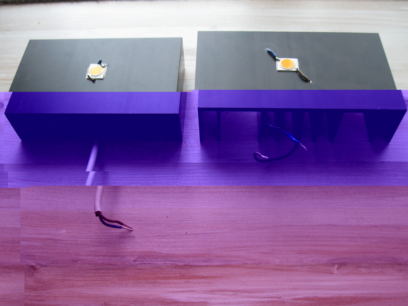

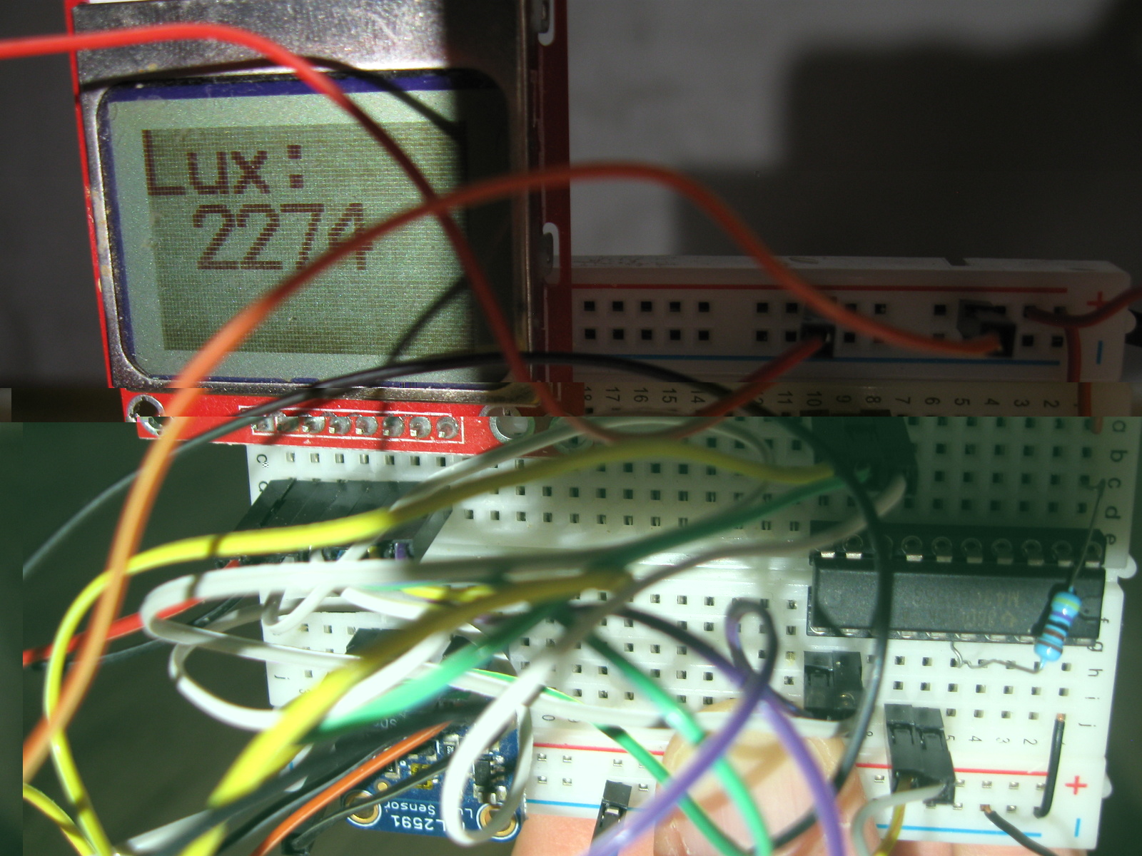

Bilder hinzugefügt, siehe ersten Beitrag :) Es wurde darauf geachtet den Sensor nicht irgendwie zu verdecken.
Zum letzten Bild mit Reflektor: Die 40W Halogen-Glühbirne direkt drunter (0°) in 50cm Abstand nur ca. 300 Lux weil der Glaskolben in der Mitte wie so einen Glastropfen hat und in 1m Abstand ca. 60 Lux. Seitlich wo kein Glastropfen ist (nur ca. 20cm breiter hellerer Streifen drumherum, dann wirds wieder dunkler) in 50cm Abstand um die 1000 Lux.
