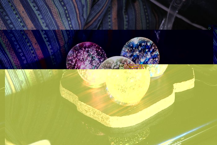

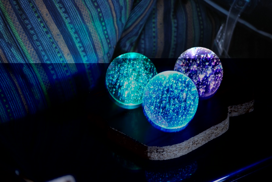

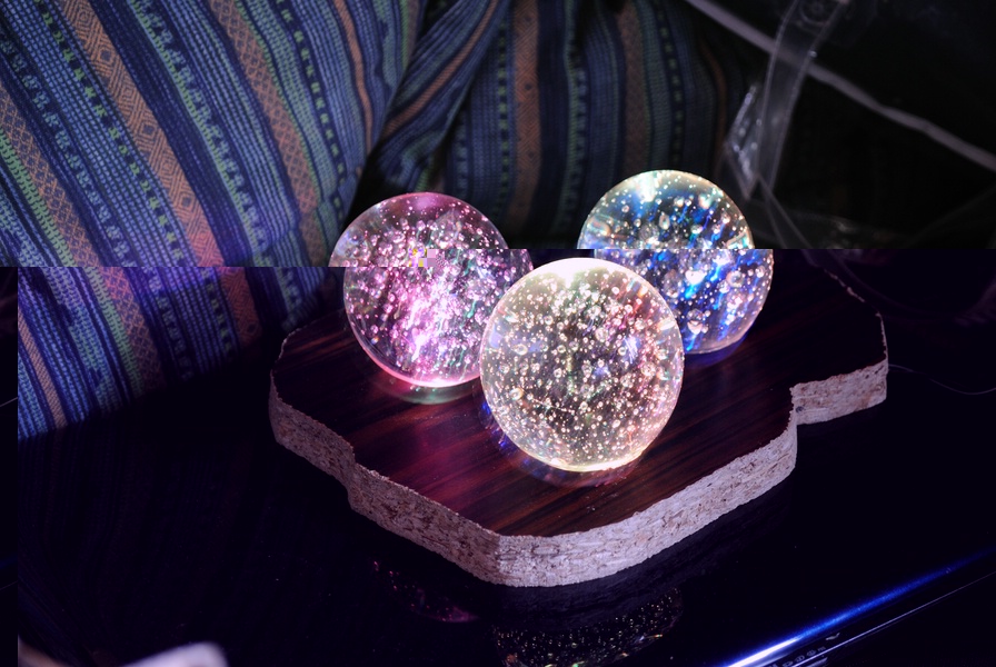

Da ich momentan etwas mehr Zeit habe, hab ich mal wieder etwas gebastelt. :)
Im dunkeln kommts sehr schön rüber. :D

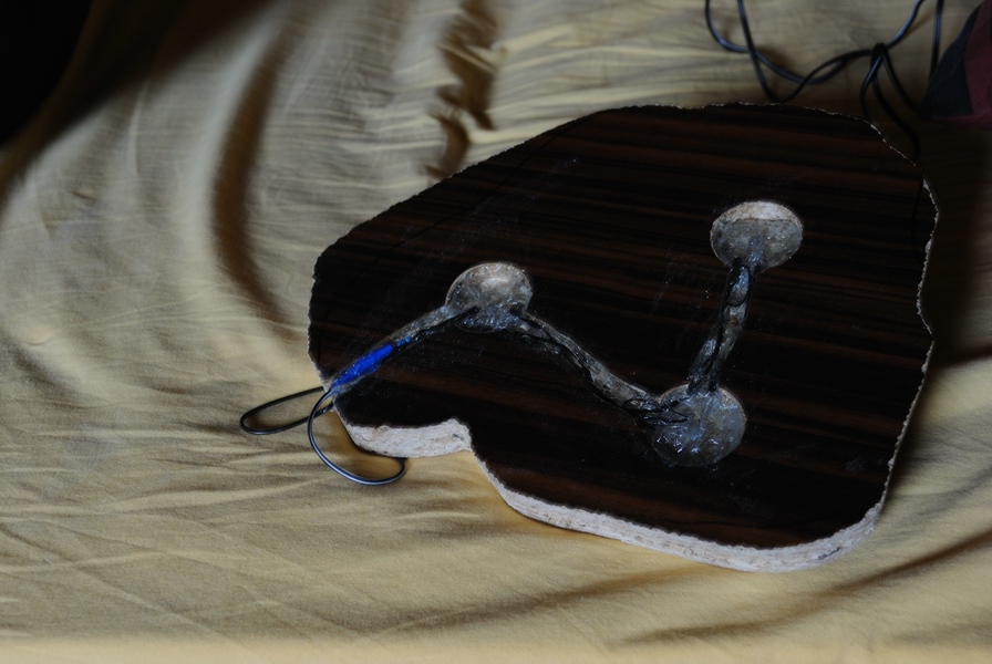

Habe 3 Dekokugeln und 3 RGB 5mm LED's verwendet.
Die Löcher wurden mit einem Forstnerbohrer gefräst/gebohrt, und der Kabelfkanal wurden mit einer Oberfräse gefräst.
Am Ende wurde alles mit Silikon abgedichtet.
Dauer ca. 2h, hab nciht so genau auf die Uhr geschaut ;)
Leider ist an den Rändern etwas Holz abgeplatzt :(
Das ganze läuft über ein Netzteil.
Hoffe es gefällt euch :)

Schöööön!
Und so einfach.
Die Platte könnte etwas schöner sein, lackiere sie doch.
Ansonsten: ***

Ich würde das durchgängig schwarz lackieren.

Die Idee gab es schon mal.
viewtopic.php?f=28&t=3405&hilit=Betten*
Im Moment sieht es nicht gut aus.
Ist einfach das falsche Holz.
Lakieren wird nicht viel bringen.

Im nächsten Baumarkt fragen ob die denn (gegen ein wenig Geld) die Kanten einfach mit einem Furnierband (Kantenumleimer) versehen könnten. Das Zeug gibts in verschiedenen Breiten. Sollte auch mit nicht rechteckigen Platten funktionieren - und sieht sicher schöner aus als gestrichen.

Lackieren wird nicht viel bringen.
Doch eigentlich schon, ist aber viel Arbeit:
Erst mit Sperrgrund grundieren (Klarlack geht auch) spachteln (es gibt spezielle Spachtelmasse für Spanplattenkanten, aber auch hier tut es eine Standard-Spachtelmasse die eher dünn ist), dann schleifen, dann grundieren, wieder schleiften und dann mehrfach lackieren...

Ja man kann es auch aufwendig professionell machen.
Wenn man die ganze Platte einfach mit glänzendem Lack aus der Dose einsprüht hat man aber auch schon ein brauchbares Ergebnis das viel besser aussieht als es jetzt ist.
