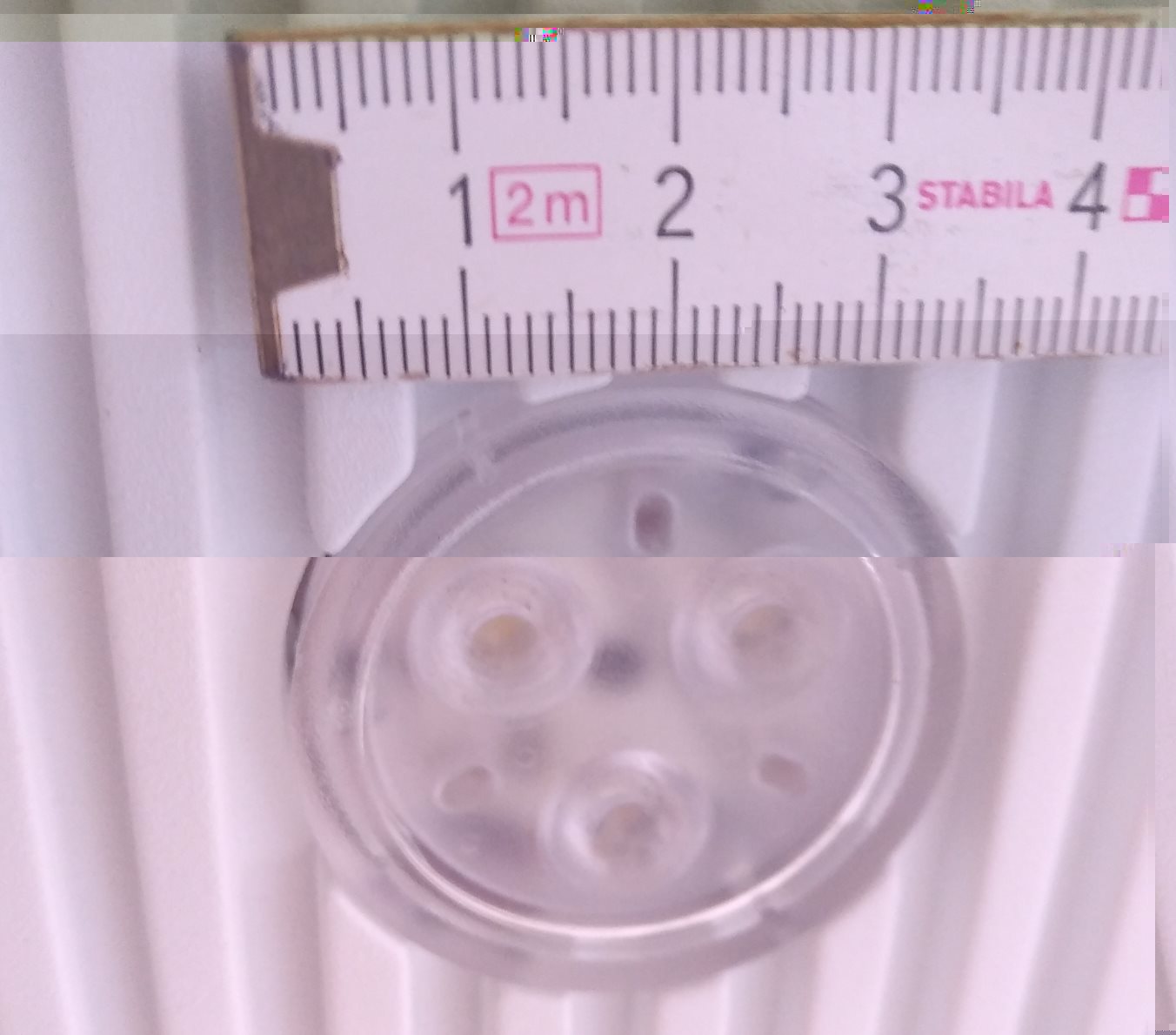

Noch eine Frage, möglicherweise nur der Vollständigkeit halber: hast du noch ein Bild mit der LED-Einheit?
Flusskrebs
Beiträge: 5
Registriert: Mo, 15.10.18, 23:29
Mi, 17.10.18, 22:10
Die liegt aktuell bei Brumberg zur freundlichen Prüfung. Ist aber wohl defekt und wird mir wieder zurückgeschickt....

dieterr hat geschrieben:Noch eine Frage, möglicherweise nur der Vollständigkeit halber: hast du noch ein Bild mit der LED-Einheit?
Wenn die Leds bei 250mA schon sterben, dann kann ich mir ungefähr ausmalen, wie die Leuchteinheit ausgesehen hat.

Flusskrebs hat geschrieben:Die liegt aktuell bei Brumberg zur freundlichen Prüfung. Ist aber wohl defekt und wird mir wieder zurückgeschickt....
Lass uns das mal abwarten, kann ja sein dass dafür ein Umbau/ neue LEDs möglich ist. Klar, je nach deiner Kenntnis würde ich keinen Austausch der LEDs durch Ab- und Auflöten empfehlen, aber eventuell bekommt man ja fertige Teilmodule wie LED auf Star auch rein.
