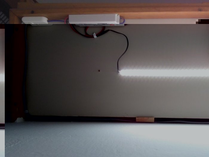

diese Art der Arbeitsplattenbeleuchtung ist sehr sinnvoll und habe ich auch schon selbst zweimal installiert. Einen sinnvollen 230-V-Stripe wirst du aber nicht finden. In Einzelfällen gibt es schon solche Sachen, dann aber eher als Weihnachtsbeleuchtung oder mit schlechter Qualität. Um einen 24-V-Stripe mit Netzteil kommst du m. E. nicht herum.
Gerade für die Arbeitsplattenbeleuchtung würde ich sehr auf einen hohen Farbwiedergabeindex (CRI) von mindestens 90 achten, um die Lebensmittel richtig beurteilen zu können. Ich persönlich finde hier auch ein Neutralweiß besser als ein Warmweiß, aber das ist natürlich Geschmackssache. Besonders Empfehlenswert sind die MultiBar24 warmweiß oder MultiBar24 neutralweiß. Das sind aber keine Flexstripes, sondern starre Leisten.
Hier mal ein Beispiel einen totalen Faulenzervariante, wo ich alles (Leisten, Netzteil, Schnurschalter, Leitungen) einfach auf die Unterseite des Oberschranks geschraubt habe (Blick von der Arbeitsplatte aus "kopfstehend" nach oben):
Das war natürlich eine besonders freundliche Einbausituation, weil dieser Oberschrank nicht "glatt" mit dem Boden unten aufhört, sondern noch einen mehrere cm hohen Zierrand besitzt, der als Blendschutz dient und an dem ich Netzteil, Schnurschalter und Leitungen verdeckt montieren konnte.
