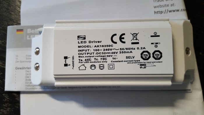

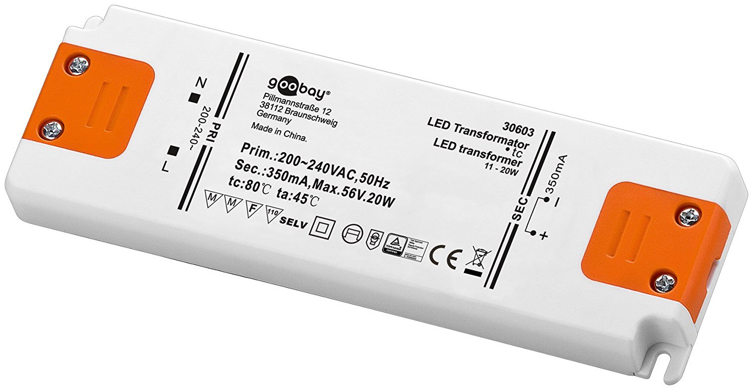

Passen folgende Trafos aufeinander?
Betrieben werden sollen 3x 5W Pendelleuchte in Reihe (ist LED Leuchte vom WEKO), zweites Bild alter Trafo, erstes Bild möglicher neuer Trafo.
passender Trafo
Hallo crashT,
was meinst du mit "passen aufeinander"? Das sind beides 350-mA-Konstantstromquellen. Die untere mit einem Ausgansspanungsbereich von 32 bis 46 V, die obere von 32 bis 56 V. Du kannst also die obere als Ersatzteil z. B. für eine defekte untere benutzen. Zumindest, sofern sie auch von den Abmessungen her passt.
Wichtig beim Umbau: erst die Verbindung mit den LEDs herstellen, danach die 230 V anschließen. Siehe Warum zerstört eine KSQ LEDs wenn man nach der KSQ schaltet.

Ungedimmt heißt, es ist ein Dimmer davor verbaut nur auf Maximum oder gar kein Dimmer vorhanden?crashT hat geschrieben: Meine Frage zielt darauf das die LEDs(ungedimmt) immer noch flackern, ... das wird dann wohl einen anderen Grund haben?!
