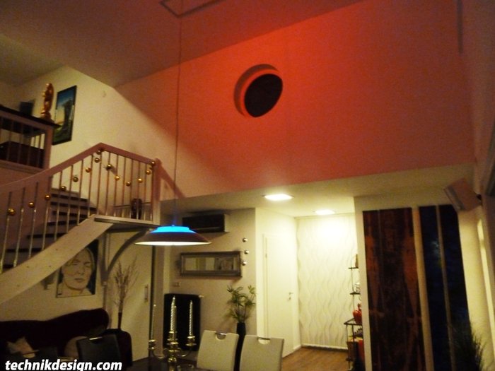

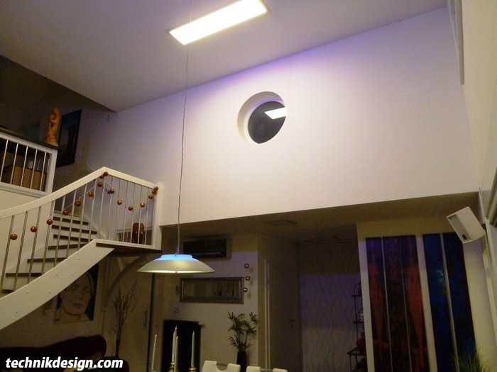

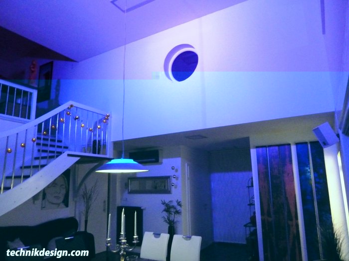

soo könnte das dann ausschauen

Nette Wohnung, aber nicht das, was ich erreichen will. Ich möchte weißes Licht haben (je nach Bedarf 5kK oder 3kK. Farbiges Licht habe ich an einigen Stellen als Effekt.chris56 hat geschrieben:hast Du hier schon eine ungefähre Berechnung / Planung dazu gemacht ??
