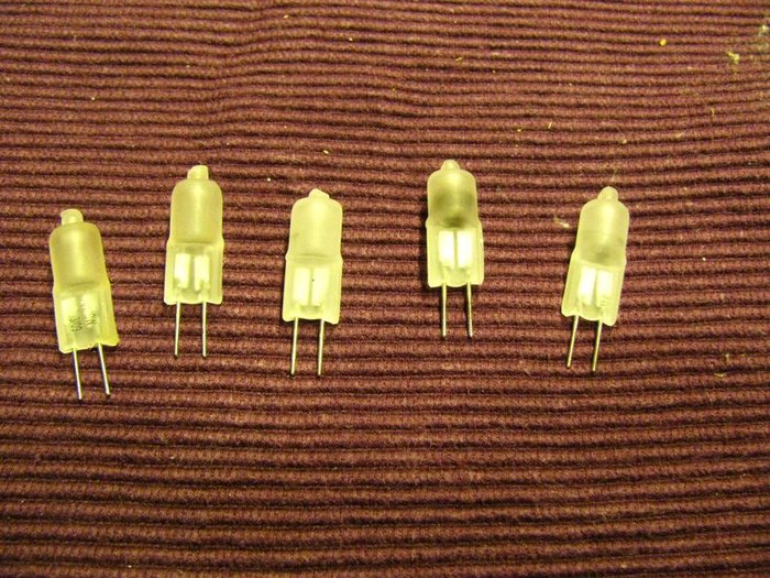

Habe mir auch 5 Stück gekauft,sie ersetzen mir 5 Halogenbirnen mit je 20W.Bin begeistert von der Leuchtkraft,sind sogar etwas heller als die Halogenbirnen.Sie werden ned heiss und man spart en Haufen Strom.
Wenn man genau hinschaut,erkennt man ein leichtes Flackern des Lichts,was mich persönlich aber nicht stört.Mir ists erst aufgefallen,als ich mit der Cam Fotos gemacht habe.
Ein Brummen oder Summen des Trafos hab ich nicht feststellen können.
Tolle Sache,die LED-Technik
Gruss Terex

Du musst aber aufpassen !
Wir haben in einem anderen Thread darüber gesprochen, dass es sein kann, wenn die Lampen anfangen zu flackern / flimmern, dass du einen elektronischen Trafo drin hast der jedoch im Unterlastbereich fährt ...
Weil normal ist nicht, dass diese Leuchtmittel flackern !!!!!
Nicht das dir die Leuchtmittel durchgehen ! Wär ja schade drum !
Hier der Link viewtopic.php?f=34&t=11010

Uuups,das habe ich wohl überlesen..........wär schade um die Leuchtmittel.
Danke für die Info.
Gruss Terex
