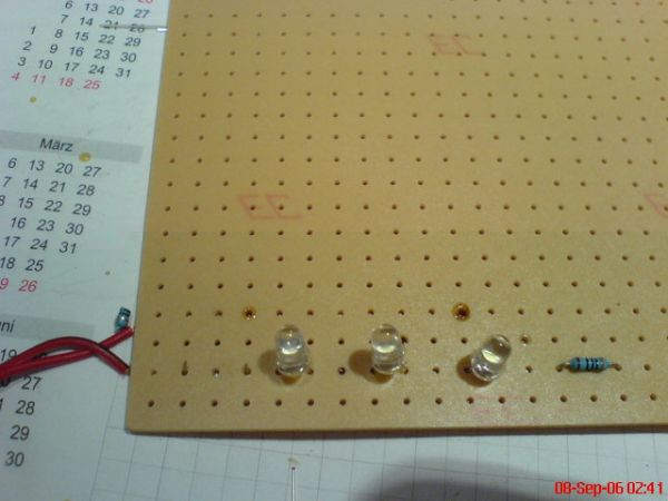

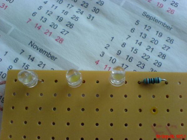

So hab ich nun gelötet
eigentlic so wie Managarm vorgeschlagen hat ,aber leider geht´s nicht bei einem Netzteil von 12 V 800 Amp.
Anderseits mit den Led´s ist ja echt eine Fummelarbeit die in die Platine zu fixieren ,dchneide da vielleicht zuviel ab?? oder wie sollte man vorgehen .

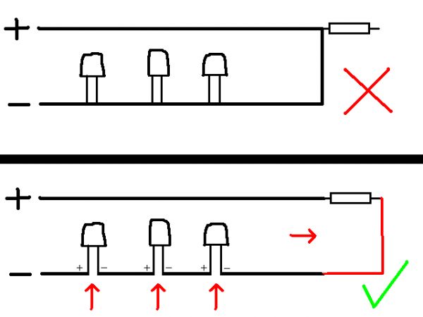

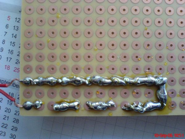

Verbesser mich ganz schnell wenn ich falsch liege, aber hast du die LED ÜBERlötet? Ich seh grad auf dem Bild nur eine dicke Wurst, ohne Lücken wo die LED drinsitzen?! Ich weiß leider überhaupt nicht auf welchem Wissensstand du bist was Elektronik betrifft, deshalb nimms mir nicht übel wenn ich das hier nochmal erkläre: Der Strom kommt von der Stromquelle (Netzteil) ZU der ersten LED (+)Pol, von dort DURCH die LED zum (-)Pol wieder raus und weiter zur nächsten LED. Wenn (+) und (-) der LED IRGENDWIE verbunden sind fließt KEIN Strom durch selbige! Genau das selbe mit dem Widerstand: Der endet irgendwo im Nirgendwo, dabei sollten alle 4 Elemente IN REIHE geschalten werden. Beim Widerstand ist zwar egal wie rum du den lötest, aber der Strom muss genauso zur einen Seite rein und zur andern Seite "wieder raus"!
Hast du es so wie auf dem oberen Bild gelötet? Die schwarzen Leiter sollen hier EXAKT der tatsächlich gelöteten Verbindung entsprechen! Wenn ja, dann musst du es entsprechend dem UNTEREN Bild umlöten. Und es darf dabei kein noch so kleiner Rest Lötzinn zwischen den "Polen" der LED sein..

@dave: du erzeugst durch die durchgehende Schicht aus Lötzinn einen Kurzschluss. Die beiden Pole der LEDs dürfen nicht verbunden werden, sonst leuchtet nichts

doc hat schon recht! was er meint ist nicht die verbindung zwischen den leds! er meint die polung der gesamten reihe.
bei den leds müssen die plusbeinchen ans minusbeinchen der anderen leds! und bei den äußeren muss dann das plusbeinchen an den pluspol und das minusbeinchen an minuspol der batterie. in dem schaltplan von Esaias ist die polund der gesamten reihe falsch! das meinte doc

Du hast doch 4 Bauelemente in Reihe geschalten, oder hast es zumindest vor, berichtigt mich bitte wenn nötig, aber wenn du vier Elemente hast, müssten auf der Rückseite auch vier Lücken in deiner Lötzinnwurst sein. Ich würde meinen du hast den Widerstand überbrückt, das heisst er ist nicht in die Schaltung integriert und hat keinen Einfluss auf die Schaltung. Strom geht immer den Weg des geringsten Widerstandes und eine Lötzinnbrücke ist nahezu ein NUllwiderstand, der Vorwiderstand ist also nicht vom Strom durchflossen und begrenzt diesen also auch nicht. So ist es für mich auf dem Bild ersichtlich, vielleicht hab ich aber auch ein knick in der Optik.
Zu dem das es jedoch nicht leuchtet. Also wenn der Widerstand wirklich überbrückt ist, sollte die Schaltung aber dennoch leuchten, halt nur ohne Strombegrenzung. Das heist es könnte sein das deine Leds schon einmal geleuchtet haben jedoch dann aufegeben haben, weil zuviel Strom geflussen ist.

Zu dem Widerstand, ja du hast richtig verstanden, auch bei widerständen in Reihenschaltung muss der Strom auf der einen Seite rein und auf der Anderen wieder raus. Genau zwischen den Anschlüssen des Widerstandes darf also auch keine Verbindung sein, kein Lötzinn.
Zu dem das mit der Wurst man kann es schon so machen wie du, aber dazu ist mit das Lötzinn zu teuer. Zum verbinden der einzelnen Teile nehme ich Draht oder direkt die zurechtgebogene " Beinchen" die ich dann nur an einem Punkt miteinander verbinden muss, also nur einzelne LÖTPUNKTE.

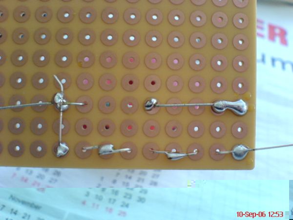

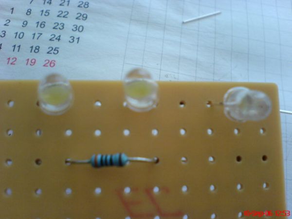

Hab so die Schaltung wie Esaias sie vorgeschalgen hat gemacht
also die lötarbeit sieht nun schon deutlich besser aus *lob*
sind das die gleichen leds wie beim vorherigen oder andere?
an der schaltung kann ich auch keine fehler erkennen, nur halt wieder die frage mit den beinchen, also langes an kurzes, das kann ich nicht erkennen, hast du noch einmal versucht die pole vom netzteil zu vertauschen?
