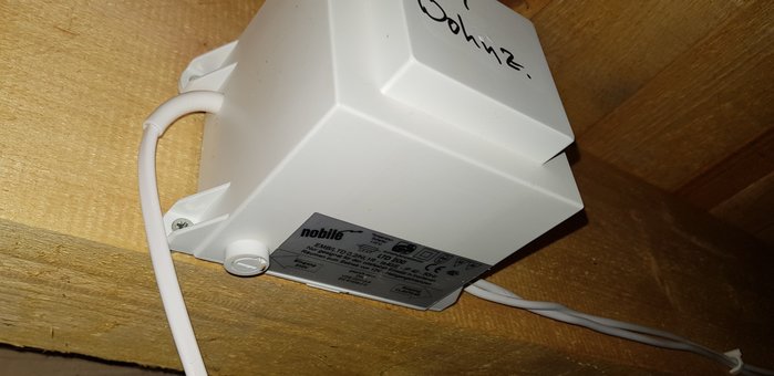

Zunächst zu den Grundsätzlichen Infos. Es geht um Hallogendeckenspots G4 in Parallelschaltung, die Leuchtmittel möchte ich nun gegen LED (AC/DC, 10-10V, 3W) tauschen. Der Sicherheitstransformator der Firma Nobile (mehrere LTD 200 und 105) gibt eine relativ hohe Mindestlast an, die mit 3W LED natürlich weit unterschritten wird.
Diese Trafos sind sehr schwer ich glaube es sind Blocktrafos. Ich habe gelesen, dass diese mit LEDs verwendet werden können und keine Mindestlast benötigen. Stimmt das? Kann ich diese Nobile Trafos verwenden oder geht das auf keinen Fall? In der Bedienungsanleitung wird eine Mindestlast angegeben und ich kann keinen Hinweis auf die Bauart dieser Trafos finden... Fotos hänge ich bei. Ich hoffe Sie können mir weiterhelfen und danke im Voraus!

bei dem abgebildeten Trafo handelt es sich um einen Transformator nach dem Induktionsprinzip, also einen mit Eisenkern und Drahtwicklungen und nicht um einen elektronischen.
Die Sekundärspannung derartiger Halogentrafos beträgt statt 12V nur 11,5V, damit die Sekundärspannung nicht über 12V steigt, wenn mal eine Halogenlampe ausgefallen ist. Die Sekundärspannung an Trafos steigt nämlich, wenn die Last am Trafo sinkt, und die Lebensdauer von Halogenlampen sinkt ganz dramatisch, wenn die Spannung über 12V liegt.
Die angegebenen Mindestlasten sollen sicherstellen, daß der Trafo niemals über 12V produzieren kann. Bei Deinen G4-LEDs spielt das aber keine Rolle, da diese offenbar bis 20V abkönnen. Und so hoch steigt die Spannung eines 11,5V Trafos auch nicht einmal im Leerlauf, bei meinem LTD 60 hier auf 12,98V.
