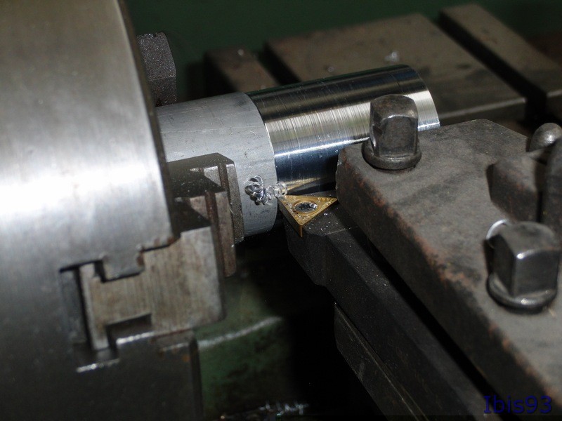

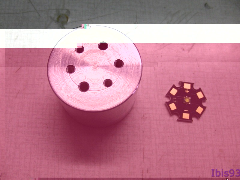

Als erstes hat mir mein Vater den Kühlkörper so gedreht, das er genau in die Maglite passt.

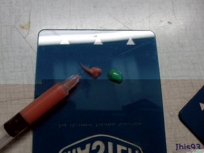

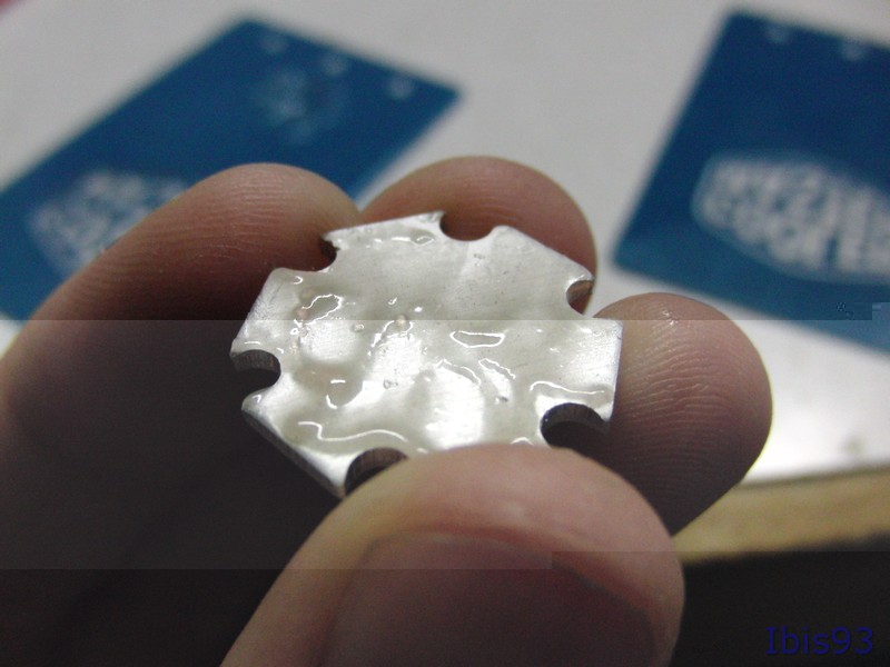

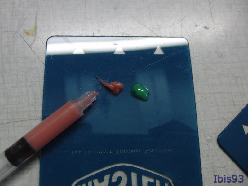

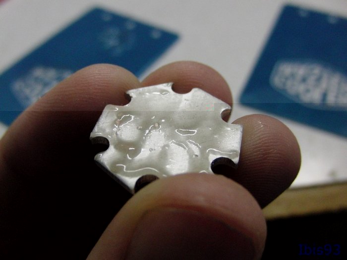

Die vielen Löcher waren ursprünglich dafür da, um die LED anzuschrauben. Da die Schrauben dem Reflektor in den Weg kamen, hab ich mich dann doch für Wärmeleitkleber entschieden.

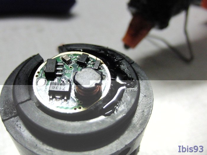

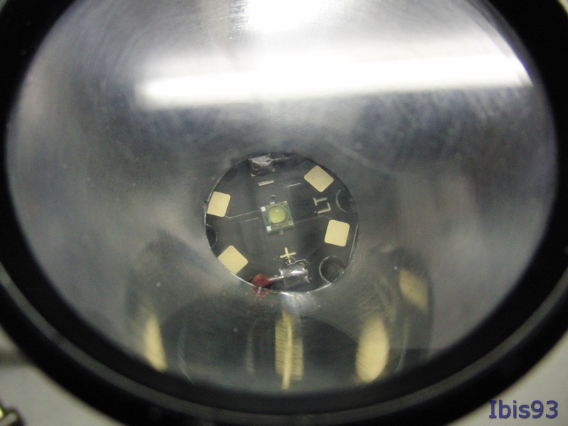

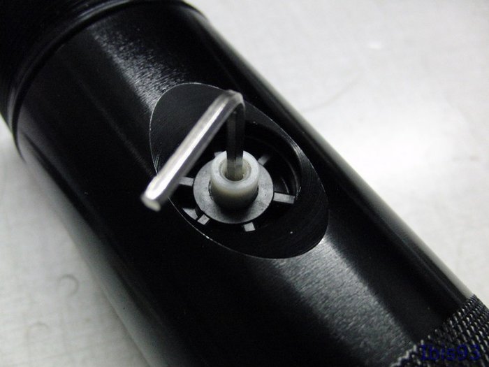

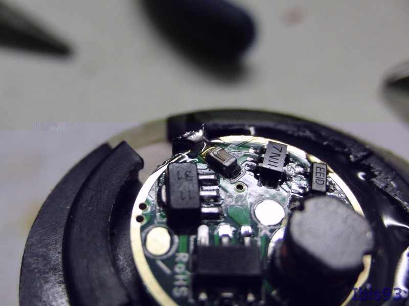

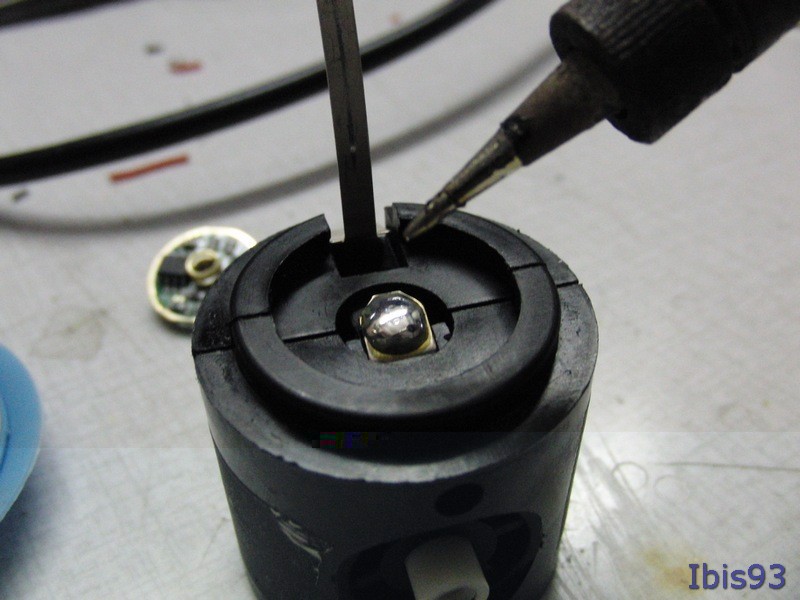

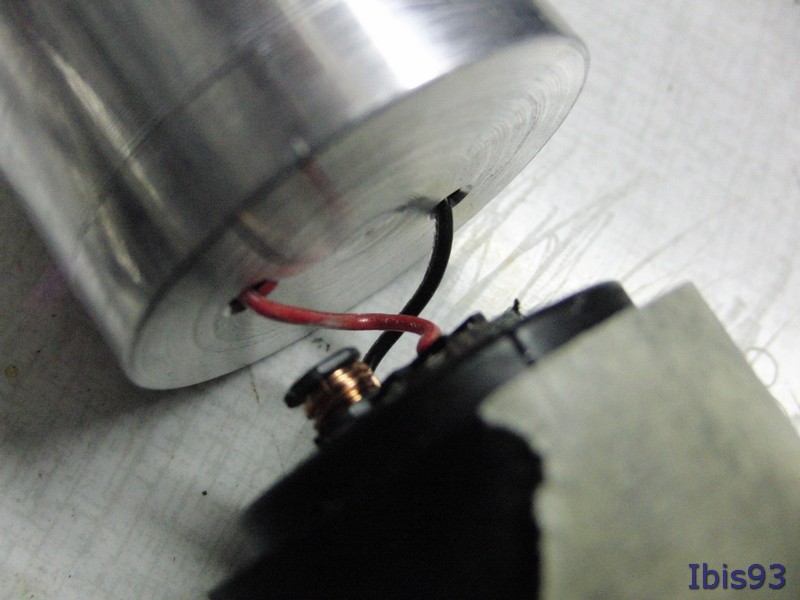

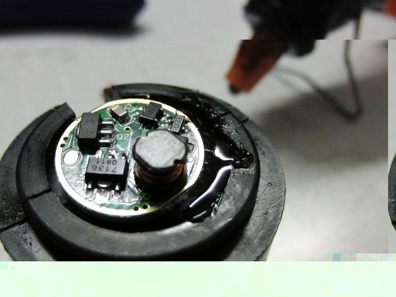

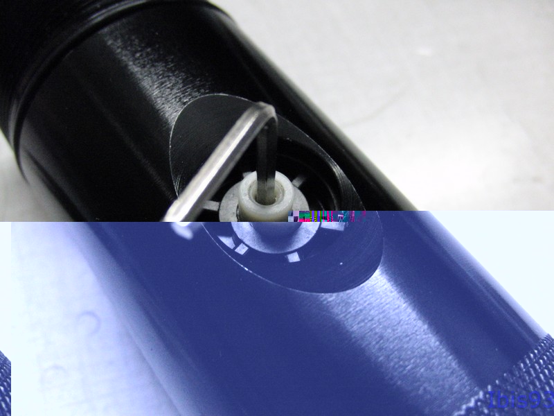

Nachdem die LED aufgeklebt war, hab ich den Treiber an den Schalter gelötet.
Anschließend wurde alles verkabelt und in die Maglite gesteckt.

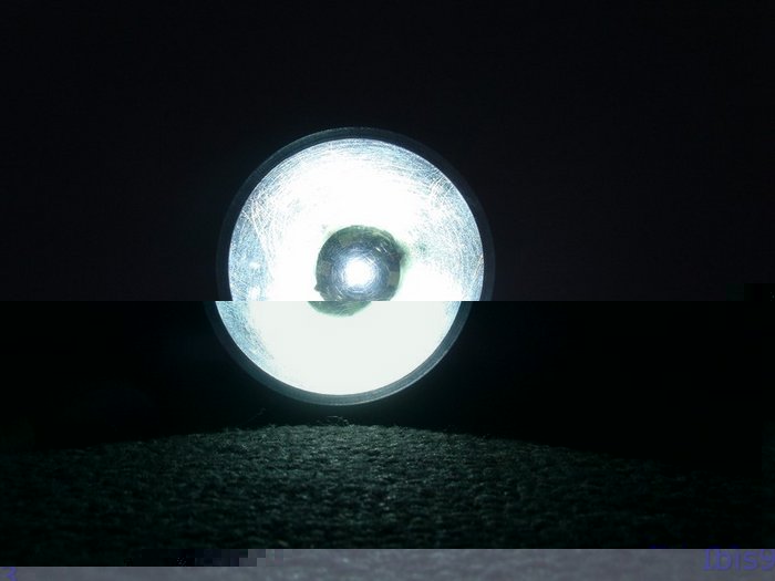

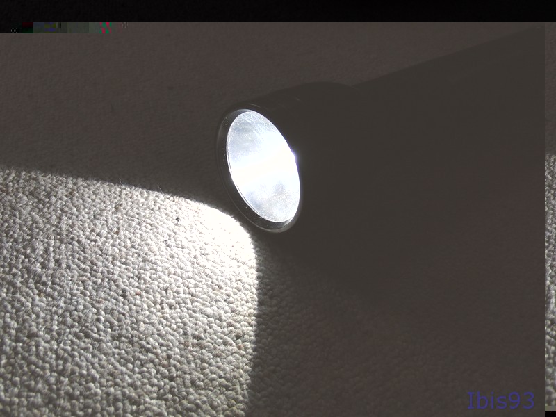

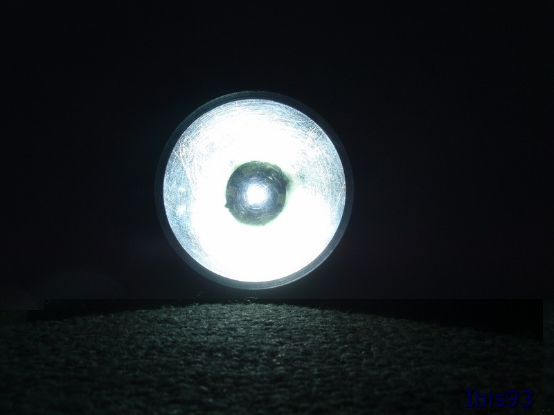

Lässt sich die Lampe noch gut fokussieren?
Nein, fokussieren kann man die Lampe nicht mehr. Das ist aber auch nicht mehr nötig. Auch ohne fokussieren kommt die Lampe sehr weit :D

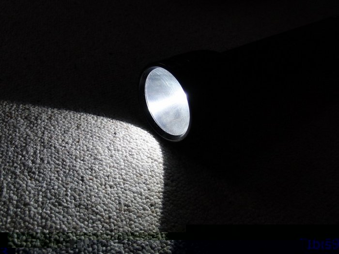

Die original Maglite-LED hab ich noch nie live gesehen. Aber ich bin mir sicher, dass meine Maglite um einiges heller ist. Auch meine LED Lenser P7 hat keine Chance gegen die XP-G Maglite. Ich hab versucht den Unterschied zwischen der Maglite und der LED Lenser P7 auf 3 Bildern festzuhalten. Ist zwar nicht so gut wie in echt, aber man sieht den Unterschied :D
Ich denke man sieht, dass die Maglite viel heller ist. Der Punkt in der Mitte ist etwa gleich hell. Allerdings leuchtet die Maglite noch einen großen Teil um den Punkt aus, was bei der LED Lenser nicht der Fall ist.
Beam Shots hab ich leider keine. Bisher hab ich es auch noch nie geschafft, ein einigermaßen vernünftiges Foto von meinen Taschenlampen in Aktion zu machen. Ich probiere es am Wochenende noch einmal aus, im Moment wird es einfach zu spät dunkel.

Da muss man ja fast schon fragen, leuchtet die P7 überhaupt noch :-) Also man sieht schon sehr deutlich den Helligkeitsunterschied. Konntest du schon mal messen, wie warm die XP-G in deiner Maglite wird? Gibt´s da evtl. ein Wärmeproblem bei längerem Betrieb?

Bilder wie bei DX. Naja, nicht ganz. Die zeigen zumindest die Taschenlampe auch als Ganzes. Aber die gehen auch immer bis auf 10cm an die Wand ran, damit man auch ja nicht erkennen kann, wie die Lichtverteilung bei normalem Gebrauch ist. :(
