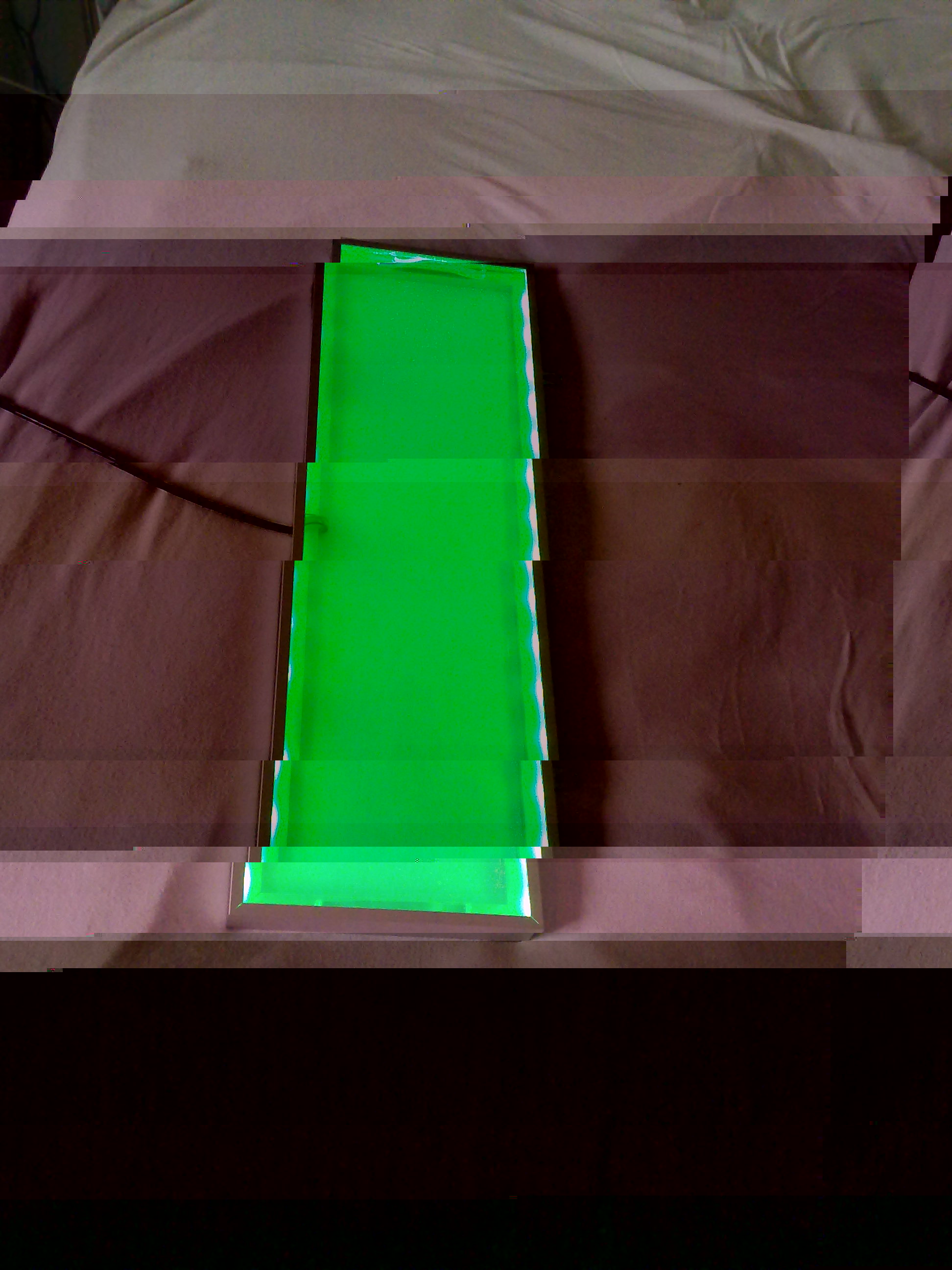

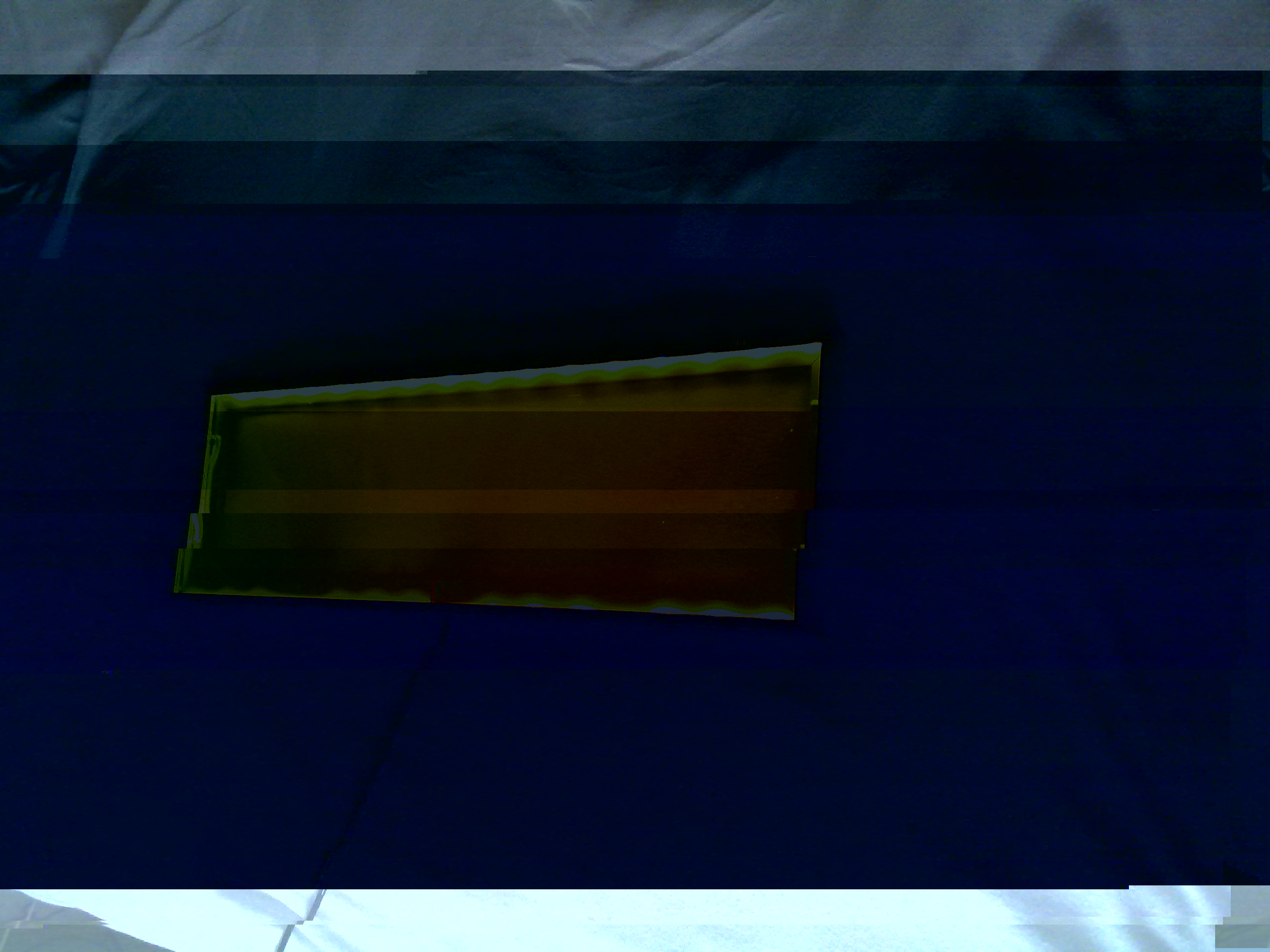

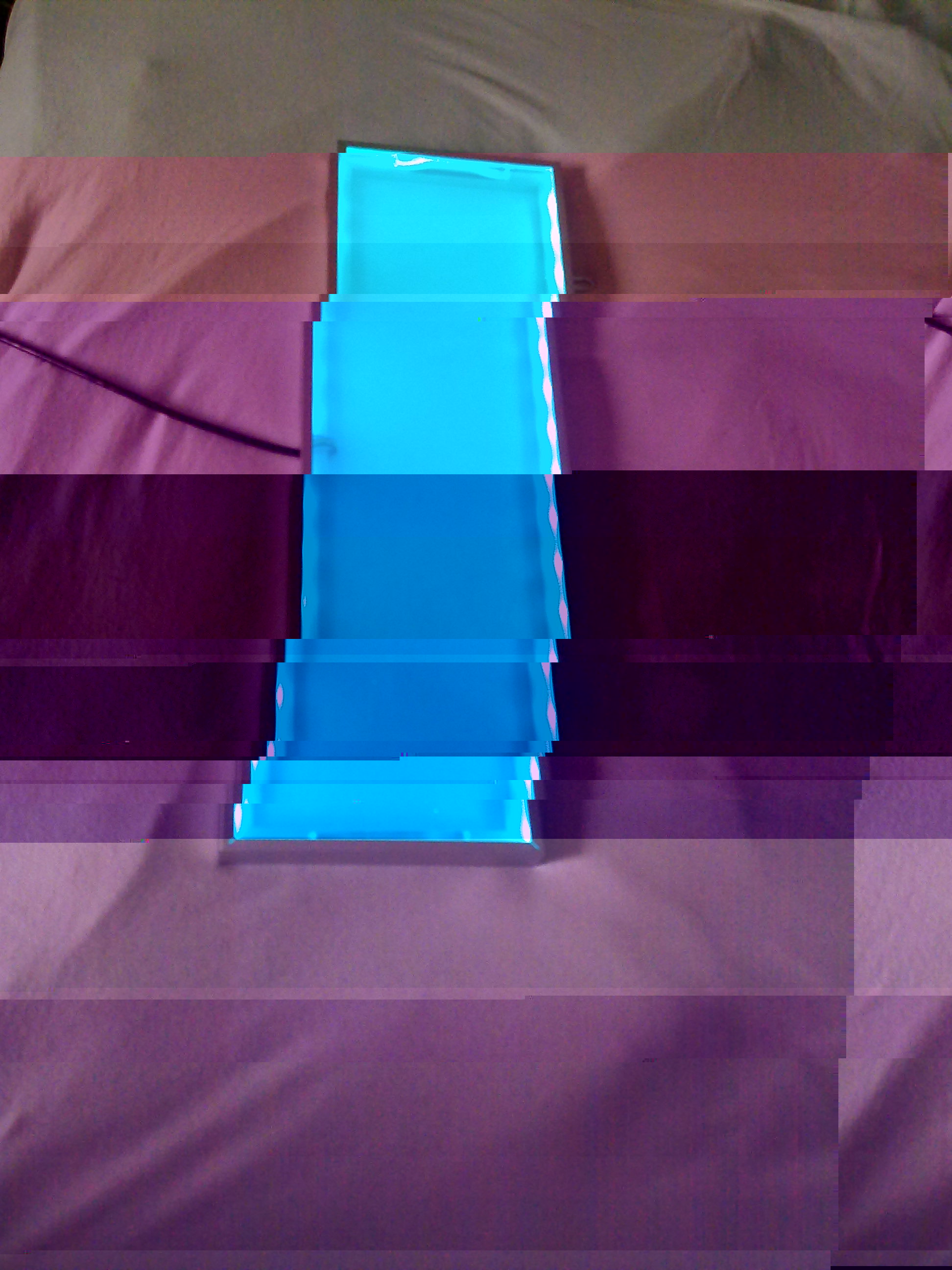

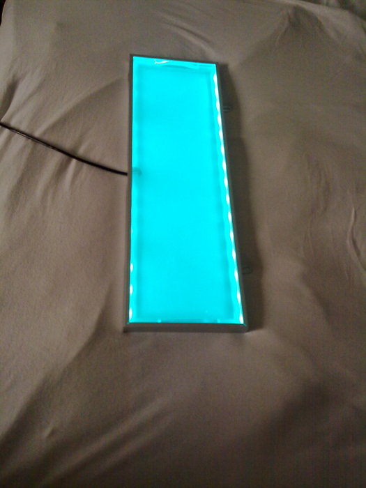

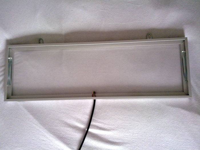

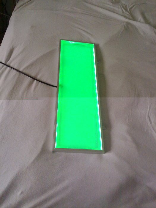

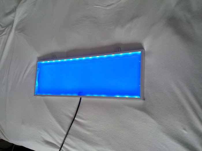

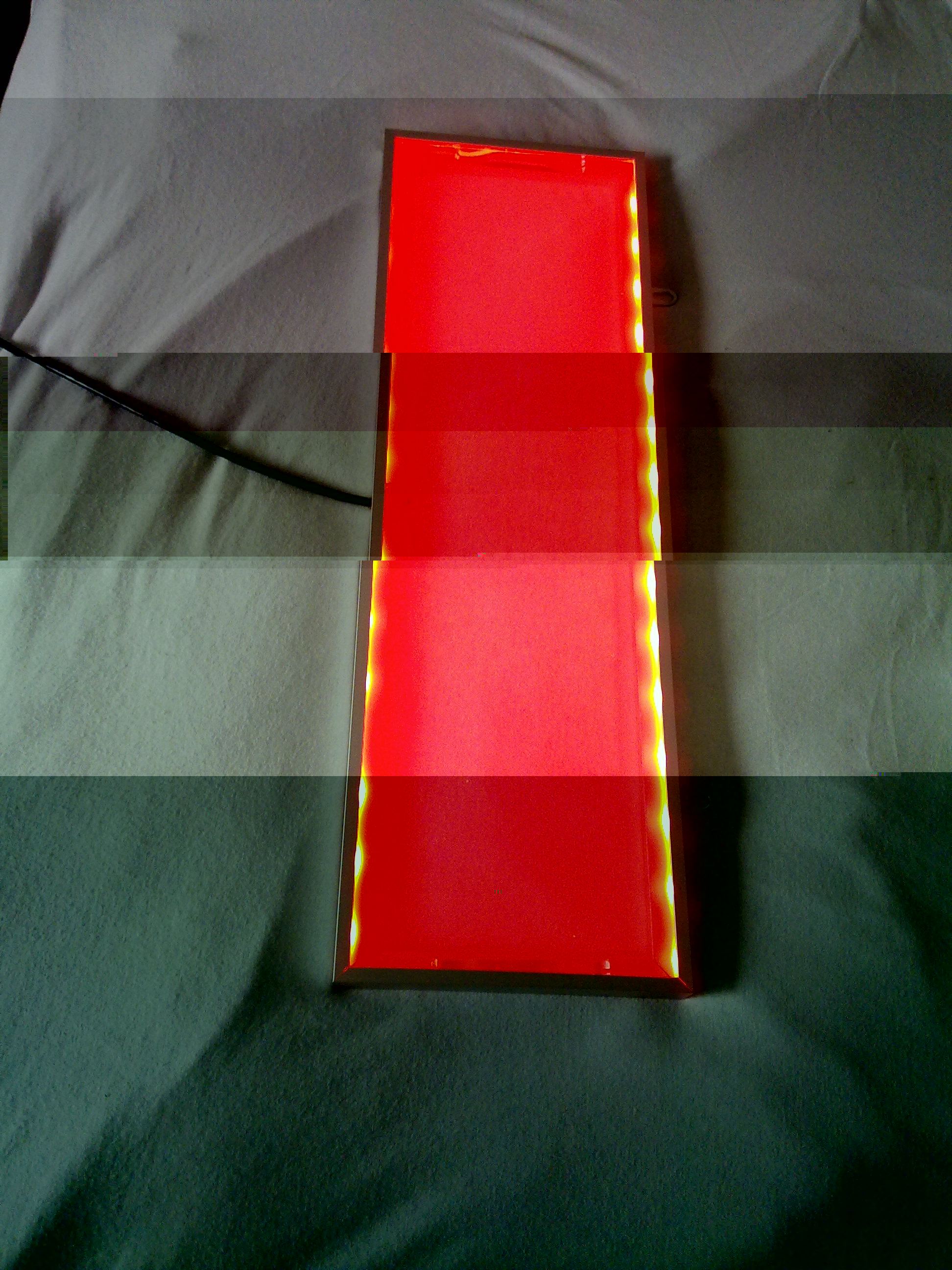

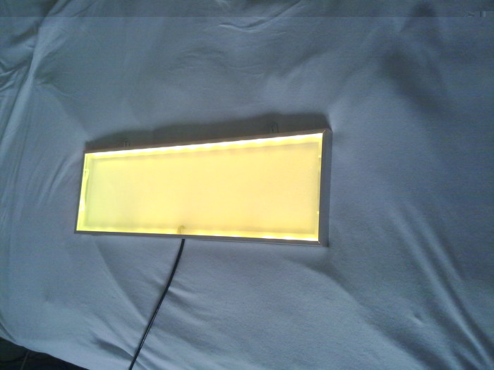

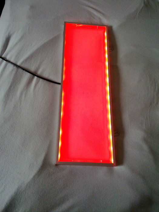

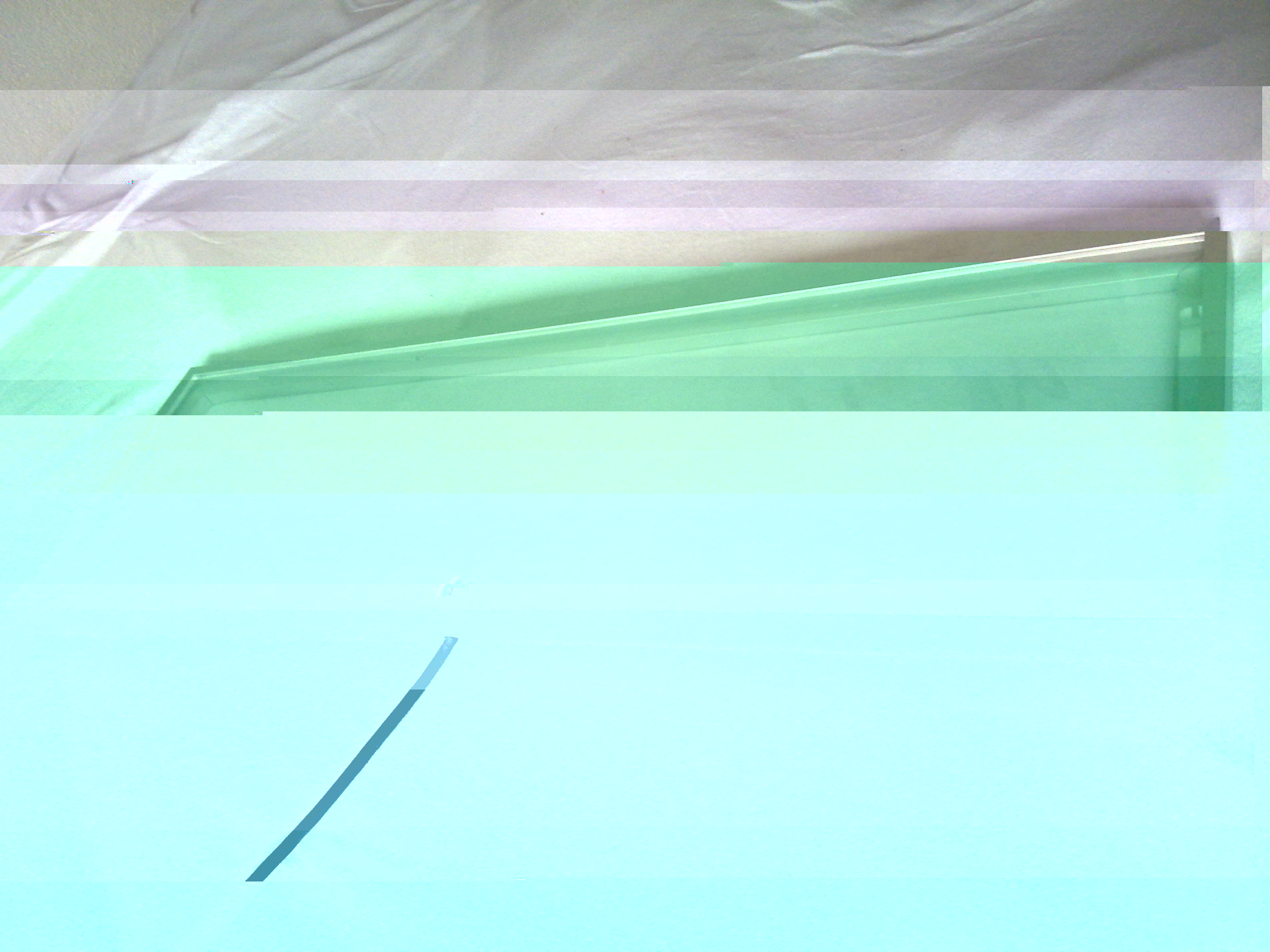

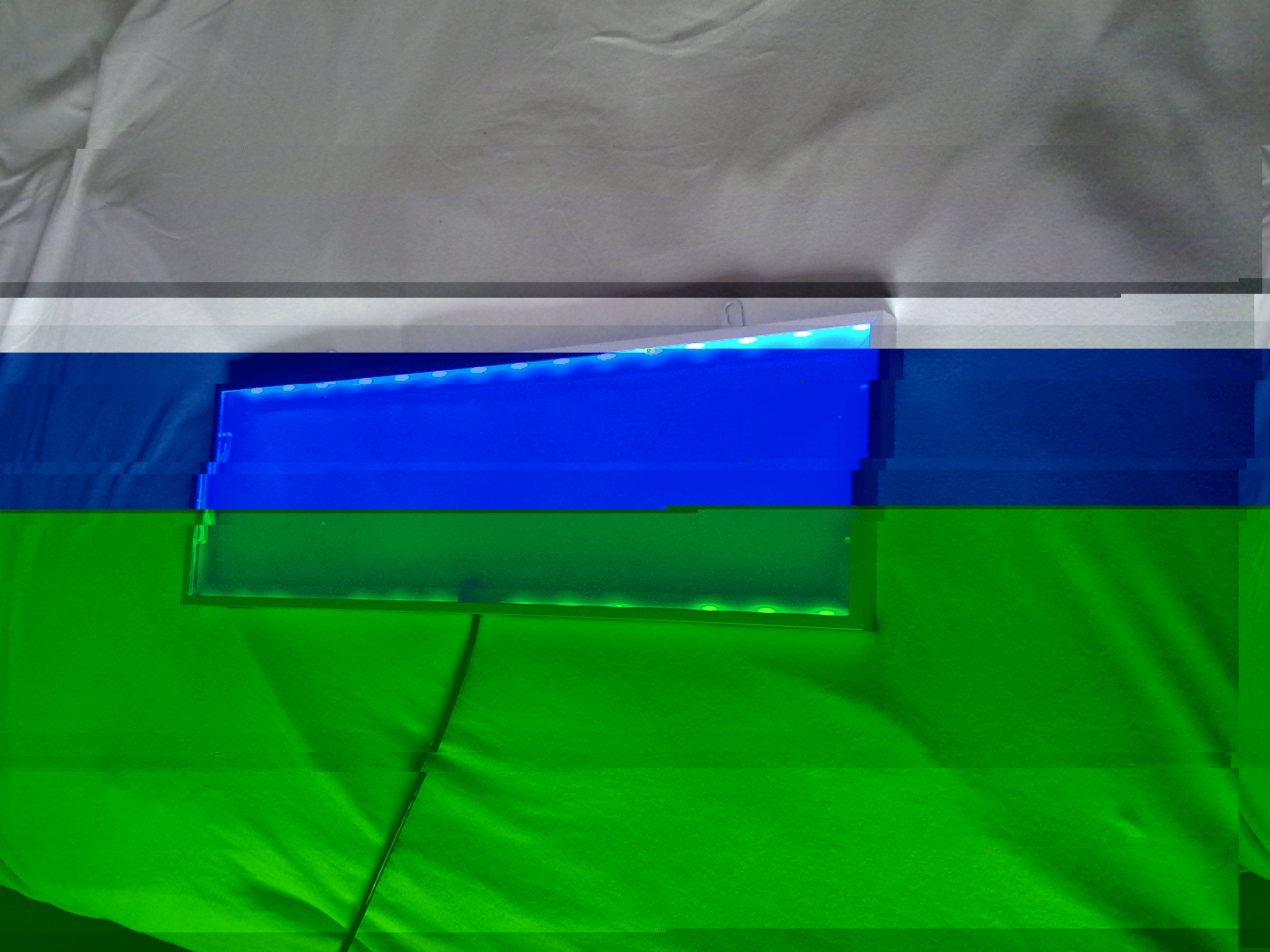

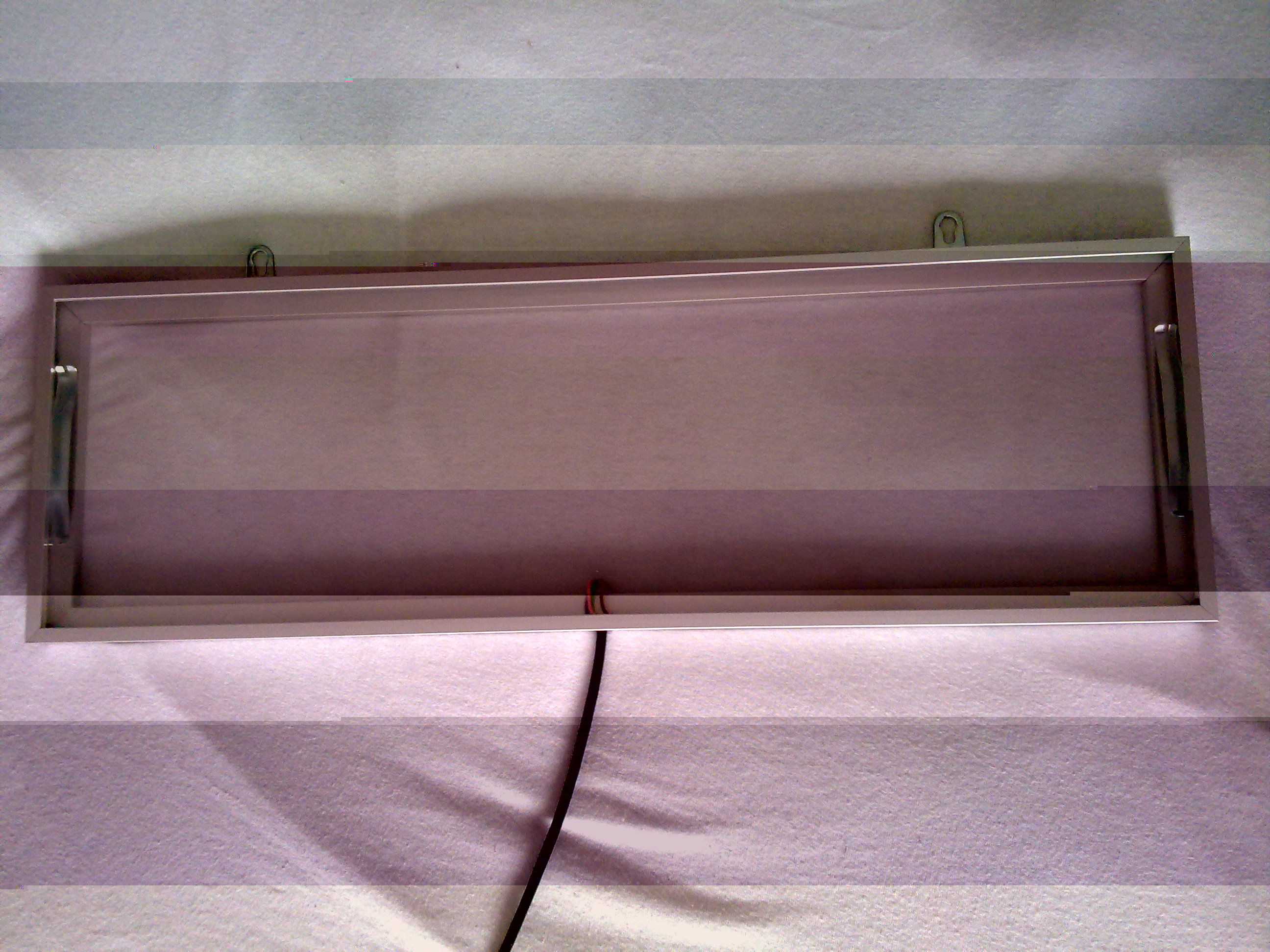

Da ich grad so schön drin bin im projekte vorstellen, möcht ich euch hier mein RGB Panel mit Plexisglas endlighten vorstellen. es ist eine art bilderrahmen der im ausgeschalteten zustand auf grund des plexisglases durchsichtig ist, eingeschaltet gibt er dank dem RGB controller ausm shop alle beliebigen farben oder farbwechsel wieder. zum einsatz kommt ein Bilderrahmenprofil von alutech.de und 2 flexible RGB leisten ausm shop und natürlich das vielgerühmte plexisglas endlighten. von der helligkeit her dient es eher als dekobeleuchtung macht aber eine sehr schönen effekt.
damit man es sich besser vorstellen kann einfach mal ein paar bilder. wenn noch fragen sind immer her damit.
ausgeschaltet

Schön gemacht, das gefällt mir gut. Auf manchen Bildern sieht man so einen dunklen Rand. Ist das durch das Fotografieren, oder ist der wirklich drin? Wie entsteht der?

der dunkle rand ensteht dadurch, dass auf grund vom profil ein abstand zwischen plexiglas und reflektierendem untergrund ensteht, sieht man aber in wirklichkeit so gut wie überhaupt nicht. man könnte das vermeiden in dem man ein weißes blatt papier als reflektor direkt hinter dem plexisglas anbringt, wodurch aber die durchsichtigkeit verloren geht. mich stört es auf jeden fall nicht und die durchsichtigkeit ist in diesem fall gewollt.
übrigens kann ich mir in ähnlicher weise natürlich mit stärkeren leds auch eines der beliebten weißen panels vorstellen. allerdings müsste dann ein anderes aluprofil verwendet werden, weil mehr wärme ensteht.

das mit dem bläulich kommt vom foto ist leider nicht die beste cam. soll eigentlich weiß sein.
als controller verwende ich diesen: http://www.leds.de/LED-Zubehoer/Strom-und-Spannung/RGB-Multidimmer-Multifunktionscontroller-mit-Fernbedienung.html

Ah gut :-) Das ist natürlich schön zu lesen. Der Controller kann ja auch direkt 8 Farben ansteuern, ich nehme mal an, die Fotos sind entsprechend gemacht worden, einfach Knöpfchen an der Fernbedienung drücken und fertig, das Panel leuchtet in der entsprechenden Farbe? Also die Farbwiedergabe finde ich bemerkenswert, gefällt mir richtig gut.

ja richtig so sind die fotos entstanden, hab nur orange weggelassen, weil das bild nicht so gut geworden ist. farben sind wirklich sehr schön. der controller kann ja aber auch noch mehr wie farbwechsel in unterschiedlichen intervallen und programmen. macht also auf jeden fall was her und alle leute dies bis jetzt live gesehn haben, fanden es sehr gelungen.

Wenn du ein Foto direkt hinter das Plexiglas legen würdest (also wirklich wie ein Bilderrahmen nutzen würdest),
könnte man das Foto gut sehen, oder wäre es unscharf?
Kannst du davon vielleicht mal zwei Fotos machen? Mit nem Bild direkt hinter dem Panel bei Licht an und aus?
Würde mich wirklich sehr interessieren.

also ich hab mich auch das erste mal getraut es zu bestellen und bin wirklich begeistert. wird nicht das letzte projekt damit sein. aber ganz günstig ist es natürlich nicht.
das mit den fotos kann ich mal machen, aber aus den bisherigen erfahrungen kann ich dir sagen, solange es aus ist kannst du das foto sehr gut sehen mal von einer wirklich minimalen trübung des plexis abgesehen. wenn du aber die beleuchtung anschaltest wirst du je nach stärke nicht mehr viel sehen, weil es eine art leuchtwand gibt.
so wie ich das in der beschriebung im plexisglasshop verstehe müsste die vorgehensweise eher so sein, dass du ein bild/ poster oder besser sowas wie ein dia vor das plexiglas bringst und es dann gleichmäßig von hinten durchleutet wird.

Sehr schöne Bilder.. nur mich würden die einzelnen Lichtpunkte der LEDs schon etwas stören. Sieht man die auch wenn man direkt frontal draufschaut?

nein auch hier verfälschen die bilder leider ein bisschen, wenn man frontal draufschaut sieht man sie gar nicht nur wenn man sehr schräg draufschaut. dies kann man aber noch mehr verhindern indem man ein profil benutzt, was einen dickeren rand hat, der weiter in das plexiglas reicht.

ich hänge es an die wand und dann dient es als deko- bzw. stimmungslicht im schlafzimmer.

@ schlosshund: richtig, die abmessungen sind 51cm auf 16cm (dürften auch mehr möglich sein, allerdings sinkt dann die helligkeit) jeweils eine leiste oben und unten montiert ohne abstände und ein paar millimeter brauchen die anschlusskabel auch noch. das plexiglas ist dementsprechend ein paar millimeter kleiner, damit die leisten noch platz zwischen rahmen und plexi haben.
@ Hasi333: Kannst du dir recht einfach selbst ausrechnen:
- 2 flexible rgb-leisten ausm shop: 60 € http://www.leds.de/LED-Leisten-Module/Flexible-LED-Leisten/Flexible-LED-Leiste-RGB-15-x-SMD-LED-50cm-12V.html
- controller: 60 € http://www.leds.de/LED-Zubehoer/Strom-und-Spannung/RGB-Multidimmer-Multifunktionscontroller-mit-Fernbedienung.html
- plexi mit versand ca. 20 € je nach größe (plexiglas-shop.com)
- profil von alutech.de oder auch ausm baumarkt: je nach ausführung ein paar euro (bei alutech sägen die es einem bei bedarf auch auf die gewünschten maße und es gibt ein winkelset zur verschraubung der profile über die ecken sowie ein befestigungsset)
- wenn nicht vorhanden noch ein 12V netzteil, z.b. das hier: http://www.leds.de/LED-Zubehoer/Strom-und-Spannung/Einbau-Netzgeraet-1-5A-12V-IP67.html
- und natürlich kleinteile (hab z.b. ein vieradriges kabel zum verbinden von controller mit der leiste verwendet)
also alles in allem kein ganz günstiger spaß und man sollte bedenken, dass man die stecker die an den leisten sind entfernen muss und auch neue kabel anlöten muss, also ein bisschen geduld und geschicklichkeit mitbringen.

ja das ist richtig, nur sind die stecker recht dick und ich wollte mein panel so klein wie möglich halten und kabel ohne dicke stecker kann man auch besser verstecken.
zwei leisten nebeneinander halte ich für unsinnig, das es das endlighten maximal bis zu einer dicke von 10mm gibt und das licht ja über die kanten eingespeist werden muss. bei zwei leisten nebeneinander wird das schwer die so nebeneinander zu platzieren, dass sie beide einspeisen können.
noch ein tipp zu plexiglas endlighten: es gibt ja zahlreiche methoden die kanten zu polieren und ich bin beim surfen auf einen gestoßen den ich gleich mal ausprobiert habe und der auch wunderbar funktioniert hat. habe erst die kanten mit sehr feinem schleifpapier einigermaßen eben gemacht, dann ist die fläche aber immernoch recht "stumpf" sprich nicht glatt. polieren kann man das ganze jetzt gut mit einem gaslötkolben bzw. kleinen gasbrenner. man muss nur aufpassen, dass man nich zu lange auf eine stelle hält, sonst bilden sich bläschen. also nur gerade solange bis die fläche schön glatt ist. funktioniert mit etwas geschick sehr gut (keine schlieren mehr) und ist meiner meinung nach billiger und einfacher als ewiges polieren.
