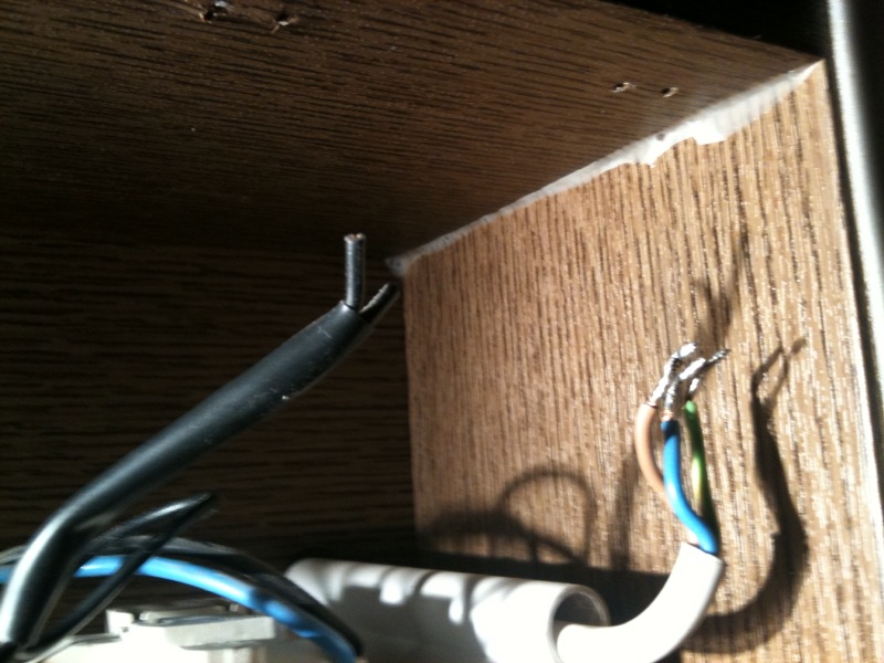

hallo,
folgendes problem. habe hier 2 high power leisten, aluprofil und netzgerät. möchte nun die leisten als ersatz für eine röhre. nun mein problem. leiste war an 3 kabeln angeschlossen + an 2 kabeln von einem schalter. die drei kabel sind kein problem, erde + und -. aber wie schließe ich den schalter an. wo kommen die 2 kabel von dem hin. nach dem netzgerät?

also ich nehm jetzt braunes kabel und schließ es an das braune vom netzgerät, blau auch. dann geh ich vom netzgerät mit rot an das eine kabel vom schalter und dann vom 2. kabel vom schalter an die leiste? richtig so?

Würde sagen ja, aber wenn du nicht gemessen hast ob eine Spannung an dem Kabel vom Schalter anliegt kann das ganze mit einer gewissen Gefahr behaftet sein... Wenn du dich elektrisch nicht so gut auskennst ist das Ganze sowieso nicht so ganz Ohne. Bitte beachte, dass du an der Sache nur arbeitest, wenn die Sicherung raus ist!

soweit war ich. sicherung ist raus. aber im dunkeln ist es nicht unbedingt einfach... =). sollte in 10 min kein ergebnis kommen hat es nicht funktioniert...

läuft. foto folgt morgen.
