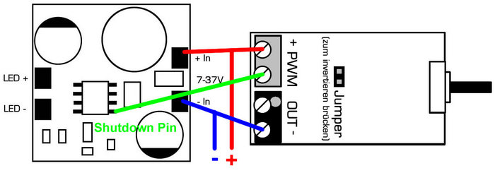

Hallo Herr Adelmann,
ja, die LED selbst ist dimmbar. Da wir jedoch keinen Dimmer mit Fernbedienung haben könnte ich Ihnen lediglich eine Kombination aus Konstantstromquelle und Dimmer vorschlagen. Anbei auch eine Anschlusshilfe, wie man das in diesem Fall machen könnte.
Für die KSQ würde man jedoch auch geeignetes Vorschaltgerät benötigen, hier können wir auch unterschiedliche Geräte anbieten, falls notwendig.

Hallo Herr Haid,
vielen Dank für Ihre prompte Antwort.
Ich benötige die Einbaumaße der Bauteile um zu überprüfen ob sie sich in das Leuchtengehäuse einbauen lassen.

Beitrag am Di, 08.06.10, 11:38 (0 Bewertungen, 0 Sterne)
Für die Konstantstromquelle: Maße bis 1000mA: 23x23x7mm
Für den Dimmer: Abmessungen: 20mm (B) x 38mm (L) x 25mm (H) (ohne Einstellregler)
Der Einstellregler kann gekürzt werden, falls notwendig.
