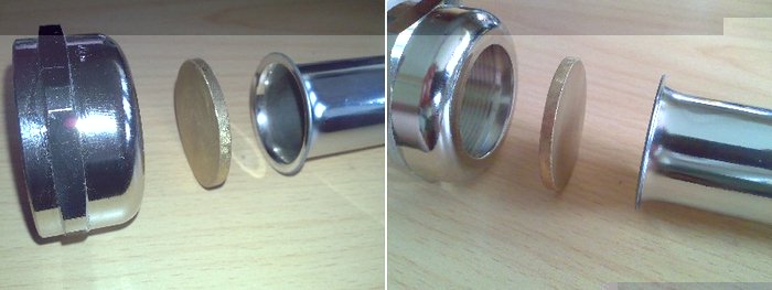

Hab mal kurz ein Bild gemacht. Das sind alles Messingteile, teils verchromt. An den Verbundstellen schleife ich dann noch etwas ab. Ein verlöten wäre also auch möglich, allerdings weiss ich nicht, was die Verchromung zu der Erhitzung sagt. Soll ja auch schön glänzend bleiben.
Auf die mittlere Platte kommt dann die LED. Wäre halt eine optimale Wärmeableitung in den Lampenkopf und in das Rohr nach unten. Messing ist zwar nicht der Topwärmeleiter, aber es sollte reichen.

Löten naja...kleben? Darauf wär ich gar nicht gekommen, da eine Taschenlampe ja auch
mal runterfällt und ich dem Kleben nur bei großen Verbindungsflächen traue.
Aber man spart sich da natürlich ne Menge Arbeit, wenn man das Abflußrohr gleich
verwenden kann. Was passen denn da für Batterien rein? Baby / C ?
Gruß, unoptanium

Deshalb die Frage nach der Belastbarkeit. Ich hätte einen zähelastischen Kraftkleber. Dann kannst du die Lampe vom Himmel schmeissen und die hält, weil die Klebestelle nicht brechen kann. Aber ich wollte gerne die Wärmeleitung ausnutzen.
2x Sub-C gehen rein, aber die Lampe ist nicht das Thema, sondern der Kleber :wink: also back to topic und wer hat noch evtl. Erfahrungen damit?

An solch kritischen Stellen traue ich dem Wärmeleitkleber alleine nicht. Mein Kleber dafür ist Uhu Endfest 300, auch wenn er länger zum Aushärten braucht als andere Kleber.
In Verbindung mit dem Wärmeleitkleber lasse ich einige stellen frei von Wärmeleitkleber (z.B. bei den Star-Platinen die Ohren) und klebe diese Stellen dann mit Uhu.
Bei der Lampe würde ich einen Innenring mit Wärmeleitkleber und einen Außenring mit Uhu machen. Wenn es geht noch ein dünnes Innenrohr oder eine Käfig aus vier Flachstäben aus Alu einziehen, damit Scheerkraft besser abgefangen wird.

Habe die Verbundstelle bereits gelötet. Das sollte auch bald noch eine bessere thermische Verbindung geben, als mit Wärmeleitkleber. Die Messingplatte hab ich aber weggelassen, die Platte für die LEDs wird nun von innen eingeklebt, wo die mechanische Belastung sehr gering ist.
