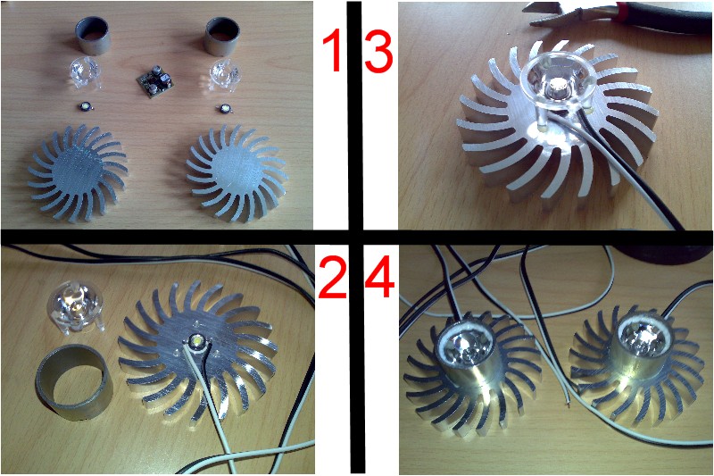

Zutaten siehe Bild 1:
-2 geschwungene Sternkühlkörper
-2 Seoul P4 LEDs
-2 Linsen 10°
-2 Enden eines Metallrohres
-1 KSQ 700mA

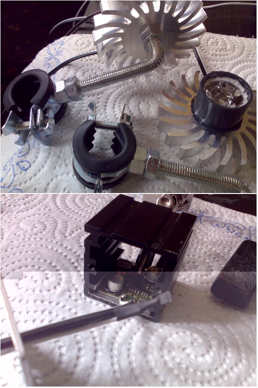

Zuerst wurden die Kühlkörper bearbeitet. Sie erhielten von oben drei Bohrungen, wo die Linse eingesteckt wird, und von unten ein 7mm tiefes Sackloch mit M8 Gewinde.
Danach kam die LED drauf mit 2K-Wärmeleitkleber und darüber die Linse. Sie wurde in den Bohrungen noch zusätzlich mit Kleber* gesichert. Jetzt wird das Rohr aufgesteckt und mit Kleber* auf dem Kühlkörper befestigt. Oben am Rand der Linse ist das ganze mit Montagekleber abgedichtet und danach mit Lack gestrichen um Rost vorzubeugen.

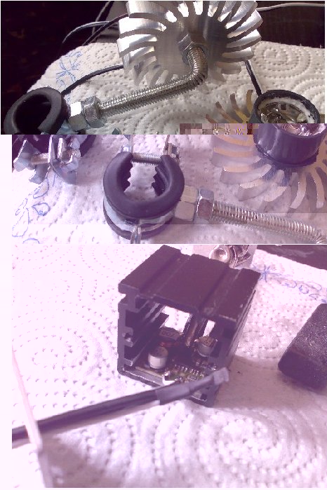

Rohrschellen und M8-Gewindestangen dienen als Halterung. Sie können um den Rahmen des Quads geschraubt werden.
Die KSQ bekam ein Zuhause in einem Stück Aluminiumprofil, welches von beiden Seiten mit Blechplättchen zugeschraubt werden kann.

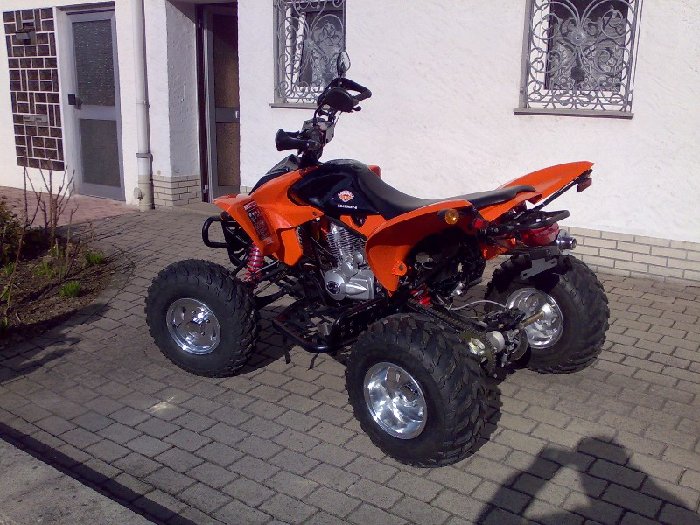

So jetzt gibts Bilder bei Dämmerung: Hinten hab ich noch eine neue Nummernschildbeleuchtung mit 3 SuFlus gebaut, vorher war da 5W Glühobst im Kunststoffgehäuse OHNE Reflektor verbaut
Die Blendwirkung im Bild zeigt, wie hell die LEDs im Vergleich zum funzeligen 35W Hauptscheinwerfer sind.
Bilder, wo etwas ausgeleuchtet wird, kann ich leider nicht machen, das will meine Camera nicht .
Und für die Interessierten hier nochmal ein Komplettbild meines mittlerweile fast 3 Wochen alten Zweitwagens, den ich aufgrund des tollen Wetters erst einmal richtig fahren konnte
