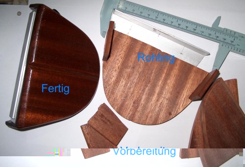

Ich hatte keine Lust mehr Messing zu putzen und habe daher 3 Wandleuchten aus Holz gebaut.
Material für 3 Lampen:
1 Holzbrett 90 mm x 10 mm
1 Holzleiste 30 mm x 5 mm
1 Aluwinkel 130 mm x 20 mm x 1,5 mm (gleichschenklich)
1 Aluleiste 125 mm x 15 mm x 1,5 mm
1 Schalter
1 KSQ 350 mA
3 Cree Q5 auf Starplatine
3 mm Schrauben
Litze
1 große runde Frischhaltedose von Curver
Verbrauchsmaterial:
Lötzinn, Wärmeleitpaste, Wärmeleitkleber, Uhu-Plus Endfest 300, Holzlack (hier Biopin Marine Holzöl), Reflektorenabschnitte aus einem LED-Bremslicht
Werkzeug (von mir benutzt):
Akkustichsäge, Metall-Handsäge, Akkubohrmaschine, 2,4 mm Bohrer, 3 mm Gewindebohrer, Metallfeile, Schmirgelpapier/Schleifschwamm grob/fein/sehr fein
Arbeitszeit pro Lampe (bei reiner Handarbeit): etwa 2 Stunden + Trocknungszeit Kleber bzw. Lack
Hier die Entstehung:
In einer der Leuchten sitzt an der Seitenwand der Schalter und an der anderen Seitenwand die KSQ. Die Seitenwände sind etwa von 27 mm Hohe auf etwa 22 mm Höhe abgeschrägt, so dass eine etwas größere Lichtaustrittsfläche entsteht. In diese Austrittsfläche wurde die "Abdeckscheibe" aus dem Material der Frischhaltedose eingepasst. Da muss ich noch Bilder nachliefern.
Die LED´s sind zentriert innen am Aluwinkel angeschraubt. Auf der Oberseite des Winkels wurde zu besseren Wärmeabfuhr die kleine Leiste mit Wärmeleitkleber aufgeklebt.
Da Holz viel Licht schluckt, habe ich auf die LED´s Reflektorabschnitte aus einer LED-Bremsleiste aufgesteckt. Dazu wird die Bohrung des Reflektors von 5 mm auf 6,8 mm aufgerieben und auf der LED fixiert. Der Ring der Q5 hat sich dabei als sehr hilfreich erwiesen.
Das Licht der 3 Wandleuchten reicht zu einem gemütlichen Beisammensein aus - auch der Biervorrat im (unbeleuchteten) Kühlschrank ist noch deutlich zu erkennen.
