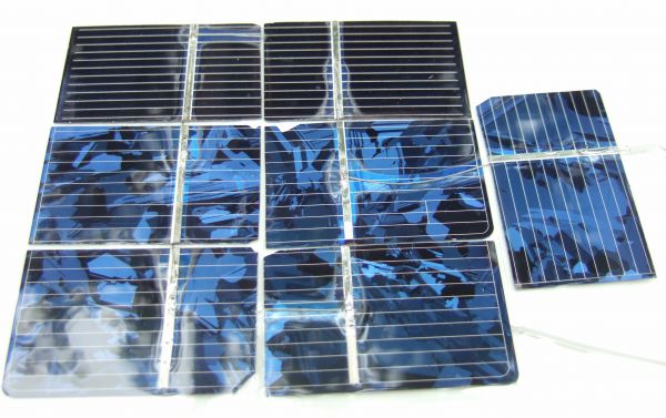

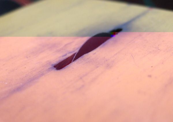

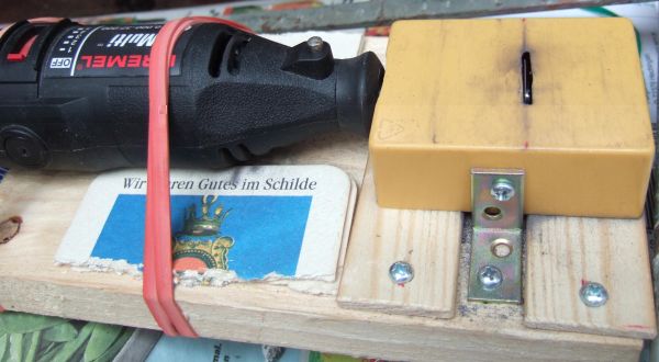

Hier habe ich die ersten Bilder von meinen Versuchen.
Als erstes den Solarzellen-Schneide-Tisch.
und das Ganze nochmal in groß

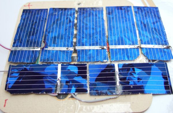

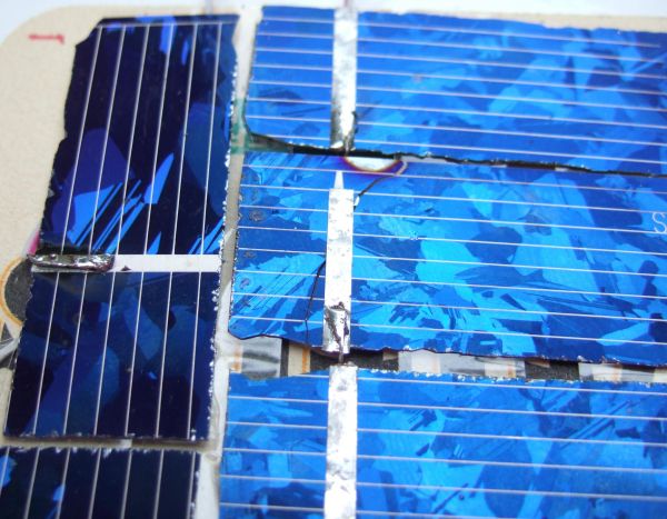

dass ist das erste Modul, bringt bei guter Sonne 3,7 V und 188 mA
ist noch freiluft verdratet, mit einem Bierdeckel als Stütze.
Die Kanten sind nicht so sauber wie ich es gern hätte aber ist ja der erste Versuch

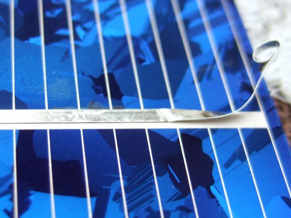

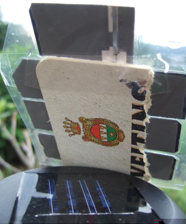

Und das ist schon der zweite, die Zellen habe etwas andere Maße ließ sich besser schneiden.

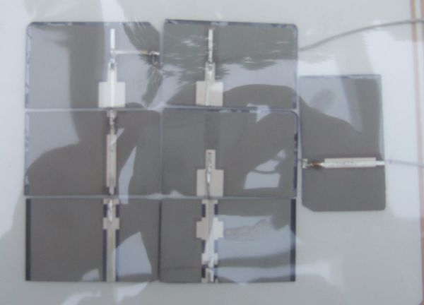

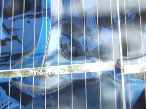

Die habe ich zusammengelötet und dann einfach durch ein Haushaltslaminiergerät laufen lassen.

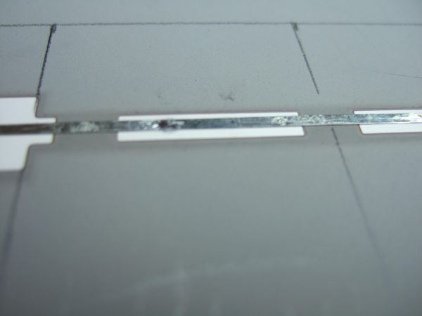

Dabei hat sich herausgestellt das die Lötstellen zu hoch sind, sollten etwas abgeschliffen werden
so flach wie möglich, dann verziht sich die Folie nicht so stark wie bei mir.

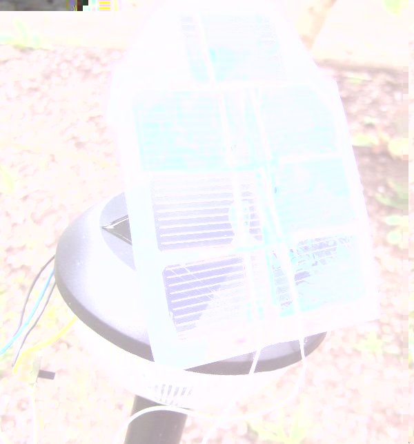

Das ganze habe ich auf eine Solarleucht geschraubt und provisorisch angeklemmt.
Bringt die selbe Spannung aber etwa 10% weniger Strom.
Von Hinten wieder eine Stütze aus einem Bierdeckel.
Unten sieht man noch die mageren Zellen der original-Lampe.
Der Test wird fortgesetzt, jetzt geht es erstmal an die Schaltung mit Step-Up-Wandler.
Einmal mit dem TI TPS61200 und mit dem LM2621.
Reaktionen Anregungen und Tipps sind immer willkommen; Gruß Martin

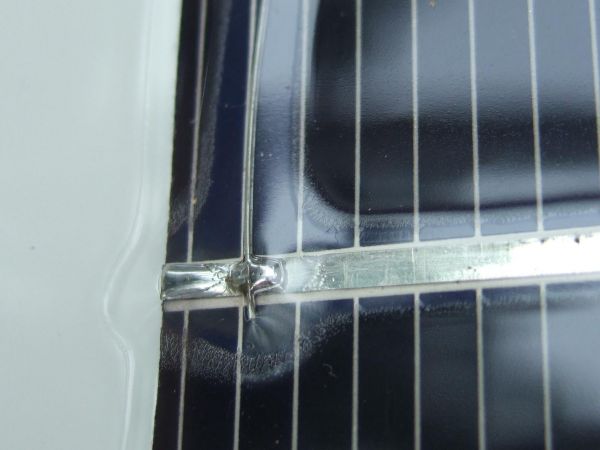

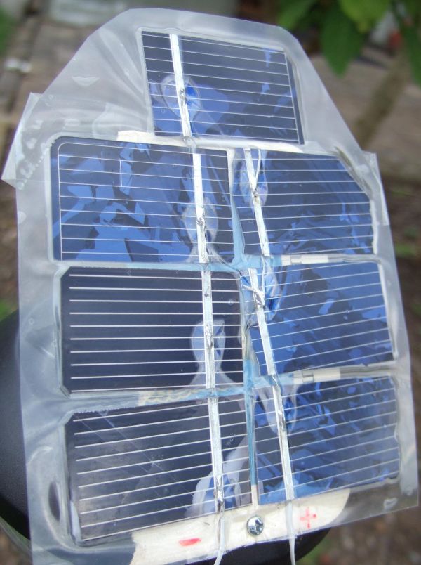

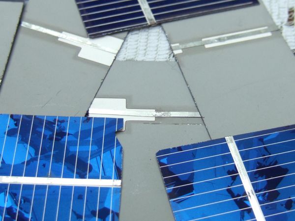

mich würde mal interessieren, wie du auf der rückseite vernünftig gelötet hast, gibt es dazu ev. auch ein bild?
ich hatte dabei immer das problem, das die silberschicht in das lot überging.
ich habe keine ahnung, was gegen eine aluminiumrückseite spricht, alu ist doch leichter als glas und bei steifigkeit und gewicht, dürfte sich das kaum von laminat unterscheiden.

bin ja dem Alu garnicht so abgeneigt wie es hier rüberkommt, aber wie isolöiere ich die Rückseite und speziell die Lötstellen gegen das Alu.
Die Rückseite ist doch vollflächig leitend und das Alu auch, wie soll ich das gut wärmeleitend isolieren?

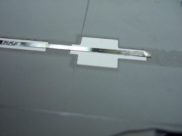

Und zu Luckylu1 die Info, ich habe aus Solarzellen-Bruchstücken die stellen herausgeschnitten die vorn und
Hinten Anschluß-Bahnen hatten. Bilder kommen nach. Bin aber Heute Abend eingeladen und am Wochenende ist hier

Also mal wieder zurück zum Thema.
Luckylu1 wollte wissen wie die Teilstücke auf der Rückseite gelötet werden.
Habe mal ein paar Bilder gemacht.
So sehen die Zellen auf der Rückseite aus wenn ein Anschlußsteg aufgeschweißt ist, und nur dann kann man
sie vernünftig löten.
Da habe ich aufgezeichnet wo ich die zerschneiden will. Immer darauf achten das die angesprochenen Stege
auf dem Stück vorhanden sind.
Und das ist die Vorderseite auch mit aufgeschweißtem Lötsteg. Die sind immer genau gegenüber.
Das ist das Ende eines Stegs das bei kompletten Zellen zur nächsten führt um sie zusammenzuschalten,
wird bei meinen kleinen Stücken nicht benötigt und abgeschnitten.
Das sind ein paar zugeschnittene Zellen, nicht ganz sauber aber ausreichend.
Da habe ich sie in die Laminierfolie eingelegt nachdem ich sie zusammengelötet habe.
Schön darauf achten dass sie sich nicht berühren. Das Bild ist schlecht zu fotografieren da die Folie
stark spiegelt, und leicht auf der Unterlage klebt.
So kommt das Modul aus dem Laminiergerät heraus.
Auch noch Lufteinschlüsse, aber schon bedeutend besser als das erste Modul.
Je flacher und sauberer die Lötstellen sind um so besser.
Das Modul bringt bei vollem Sonnenlicht über 400mA die einzelnen Zellen sind 3cm X 5cm.
Man kann also je cm/2 etwa 25-30mA rechnen wohlgemerkt Spitzenstrom. Standart dürfte um 30-40% weniger sein.
So sollte für Heute reichen.
Bis bald.

Um die Anschlussbahnen direkt zu löten, braucht man Silberlot und möglichst auch eine Lötspitze aus Silber. Dann löst sich die Anschlussbahn auch nicht auf.
- Mega-User
- Beiträge: 211
- Registriert: Mo, 27.11.06, 21:54
- Wohnort: Arnsberg
Silberlot kenne ich nur vom Hartlöten, dass kann hier aber nicht gemeint sein.
Ich werde mal googeln. Denn einige der Solarzellenstücke haben keine Anschlußstege, deshalb habe ich sie erstmal aussortiert. Ich möchte sie aber verwenden, deshalb werde ich mal schauen wie das funzt.
Werde auch mal mit dünnem Kupfer-Blechstreifen versuchen die Zellen zu verbinden, um möglichst niedrige Lötstellen zu bekommen. Melde mich dann wieder.
Habe mal geschaut, wieviel silber sollte das Lot enthalten habe wehrte von 1,8% über 4% bis 10% und mehr?
Wie steht es mit Flussmittel sollte man spezielles verwenden oder ist das in gutem Lot "eingebaut"?
