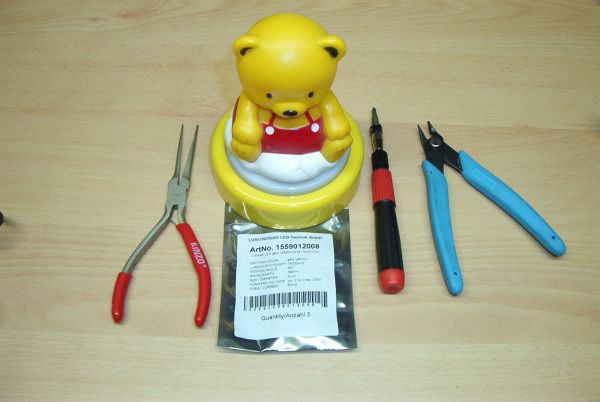

Material:
- 1 x 0,5W 5mm LED 14000mcd 85° aus dem Shop
- 1 x 33 Ohm Widerstand 1/4 Watt
Werkzeug:
- Lötkolben mit Lötzinn
- kleiner Kreuzschlitz
- kleine Flachzange
- kleiner Seitenschneider
- Heißklebepistole
Kosten:
ca. 2,- € (mich nix, da die LED eine Prämie war und ich Widerstände sowieso in Massen da habe )
Und hier ein Paar Bilder dazu:

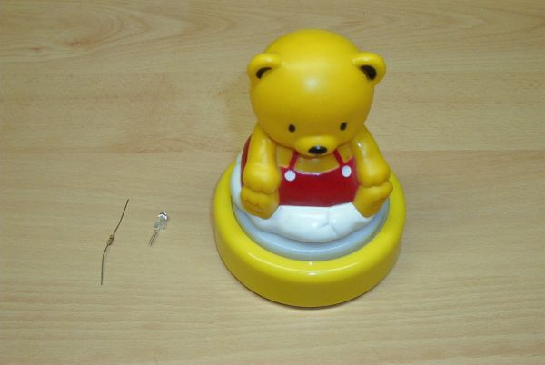

Zunächst mal das Meterial
Hier ausgepackt

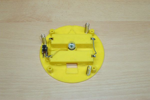

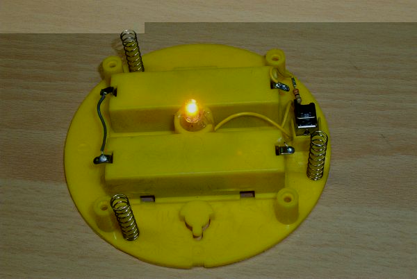

Als erstes habe ich den Winnie Pooh Deckel abgeschraubt

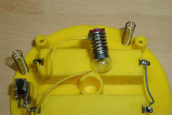

Dann das Glühobst samst Fassung entfernt

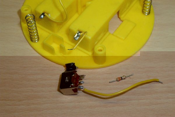

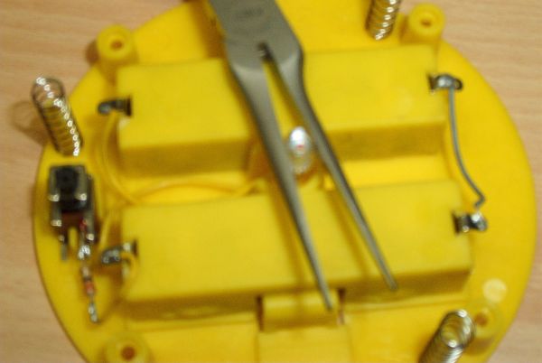

Nun den Schalter ausgebaut, um besser den Widerstand anlöten zu können

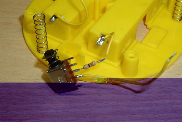

Als nächstes den Widerstand (33 Ohm) angelötet und die Kabel wieder ran

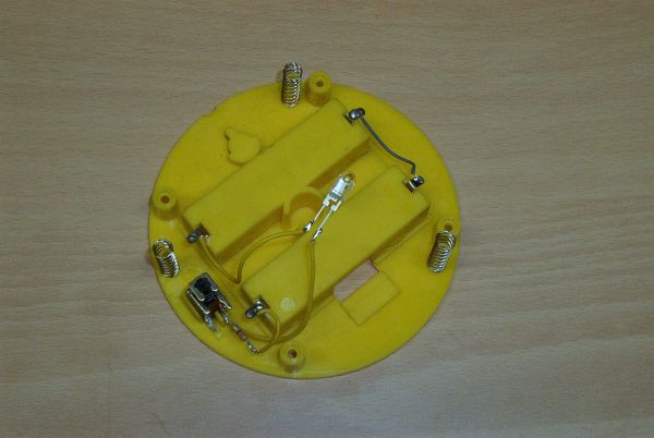

Dann die LED angelötet

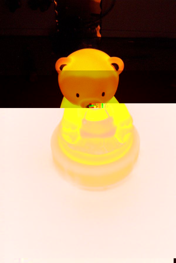

Und die LED da wo die Fassung war mit Heißkleber fixiert
Ein kurzer Test
Alles wieder zusammen gebaut und Tadah, leuchtet der Winnie Pooh mit einer LED!
Und dabei noch 280mA gespahrt!!!
Das Glühobst hatte nämlich 3,2V und 0,3A - die LED braucht nur 2,2V - 2,5V bei 0,02A!!!
Also, wer spahren will, sollte alle batteriebetriebenen Leuchten fix auf LED umbauen!!!

Und jetzt "hält er länger durch"
Jop der bär hat ne ganz schön helle ausstrahlung *g*, wirklich schön gemacht!
