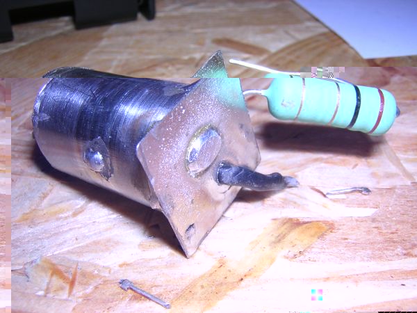

Als erstes habe ich aus dem Blech einen oben und unten geschlossenen Zylinder gelötet: Loch für die Anode bohren und Litze durchführen.
Zur besseren Kühlung habe ich den Widerstand an die Masse gelötet.

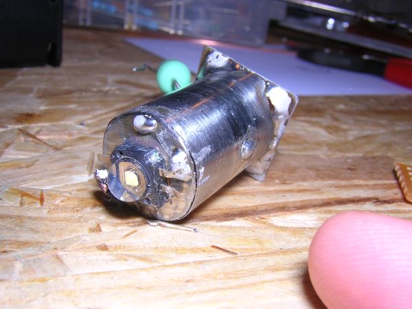

Die LED ist mit Wärmeleitkleber aufgeklebt.

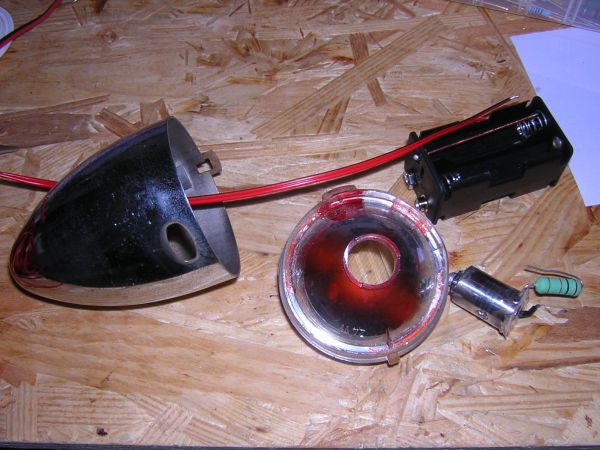

Die Lötpunkte an den Seiten sind zur Fixierung, sodass die LED nicht über den Brennpunkt des Reflektors rutschen kann. Hier die Sachen vor dem Zusammenbau:
Die LED+Fassung passt recht genau in den Reflektor. Beim Batteriehalter habe ich einen Kontakt überbrückt, da mir 4,5V locker reichen.

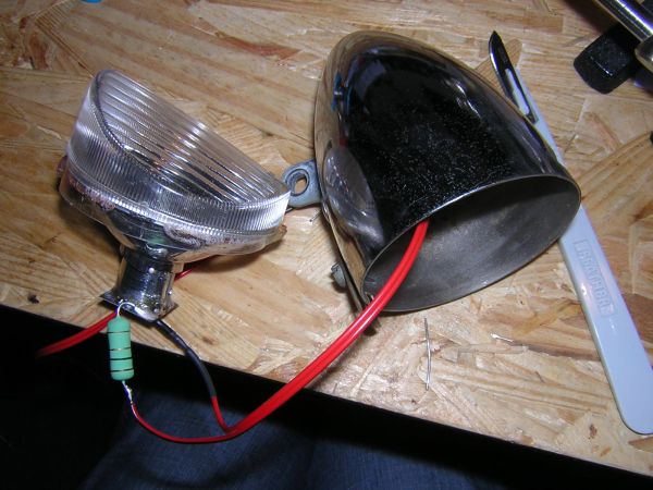

Hier soweit zusammengebaut:
Über die Rückseite des Zylinders wird die Wärme an das Gehäuse abgegeben. Ein kleiner Test zeigte, dass die LED nach einer halben Stunde kaum warm wurde.

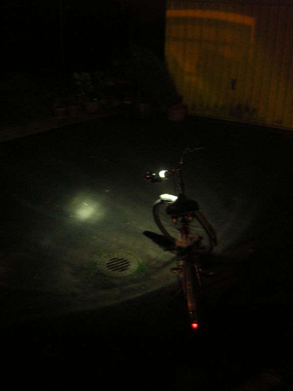

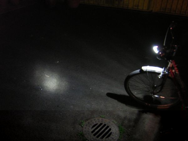

So weit so gut. Leider habe ich noch keine Fotos von der montierten Lampe, da ich jetzt keine Lust habe, 5 Stockwerke runter zu laufen Aber lasst euch sagen, es ist verdammt hell. Im Vergleich zu ner Glühbirne am Dynamo bei 20km/h habe ich gewonnen.
