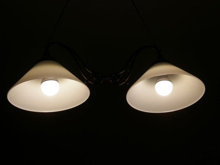

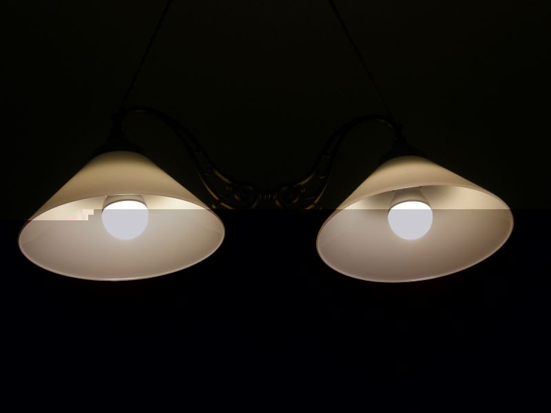

Test: ohne Dimmer die alten Osmium-Wolfram Legierungen mit der Netzspannung beaufschlagt und geschaut, welche subjektive Helligkeit hier herauskommt. Ok... Hell ist es. Meint auch der weibliche Part in dieser WG.
Nun die neuen Retros hinein und 230V~ eingeblasen. Also.... direkt hineinschauen schmerzhafter als bei der konventionellen Technik. Die Zeitungen auf dem Tisch refektieren so stark, dass man fast geneigt ist, eine Sonnenbrille aufzusetzen. Erst recht, wenn man Hochglanzprospekte für den Urlaub auf dem Tisch liegen hat. Dafür war / ist es aber außerhalb dieses Bereiches - wie von mir erwartet - deutlich dunkler.

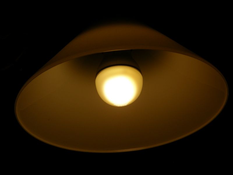

Nun wurde der neuste Schrei aus dem Hause BJ eingesetzt: der Dimmer. Grundlast wird hier mit 2W angegeben. Warum weiß ich zwar nicht, weil er im Gegensatz zu den herkömlichen Dimmern den Neutralleiter benötigt. Wollen sich wohl absichern, wenn es irgendwann mal Retros mit unter 2W wie 40W geben sollte.
Und nun mal die Retros hiermit angesteuert. Es kommt - anders als bei den herkömlichen Dimmern - hier zu einem zweifachen Startimpuls. Im ersten Moment etwas irritierend aber gut. Man gewöhnt sich schnell daran. Dies ist übrigens ein Tastdimmer mit Memory-Funktion. Er behält also den einmal eingestellten Phasenwinkel.
Und tatsächlich, die Retro wird sichtbar "warm-rot". Nett. Da kommt wirklich Gemütlichkeit bei auf. Wie in den guten alten Zeiten.
