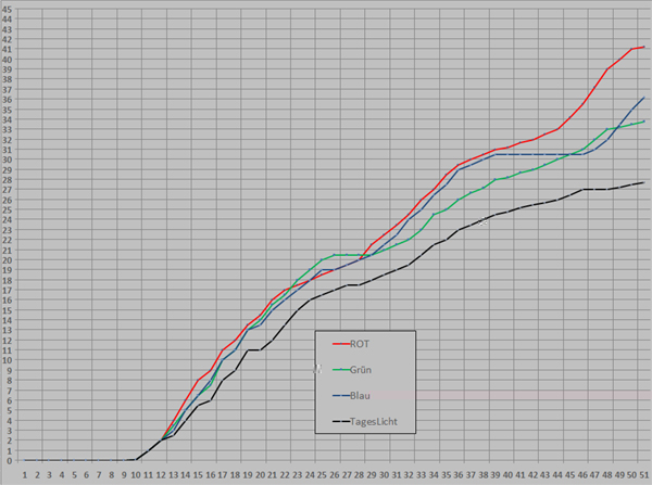

also Als Thema zur Hausarbeit habe ich genommen : Photosynthetische Aktivität einer Pflanze nach bestrahlung mit verschiedem welligem Licht.
Dazur habe ich dann auch einen Versuch gemacht. BIlder Folgen weiter Unten.
Natürlich hatte ich auch einen Hintergedanken dabei
1. hier hatte noch keiner einen Vergleich gemacht zwichen verschiedenen Farben

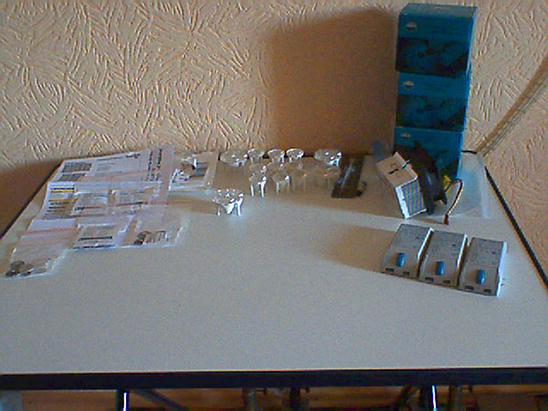

Material:
Pappe
Plastik schüsseln
Erde
WEizensamen (keimbar vom Bauern)
Kabel
Lötwerkzeug
3x Kühlkörper
3x Luxeon 3Watt Rot
3x Luxeon 3Watt Grün
3x Luxeon 3Watt roayl-blau
3xKSQ
Wärmeleitpaste
Wärmeleitkleber
Isolierende Wärmeleitfolie
Plasik M3 schrauben
Div. kleinteile
So als erstes habe ich mir die LED module gebaut mit jeweils 3x 3Watt Luxeon diese in Reihe und an die KSQ (350mAh)angeschlossen. Da mir beim Bohren und anschließendem gewinde schneiden ein gewinde schneider im mittleren Loch eines Kühlkörpers stecken geblieben ist musste ich dann doch den Wärmeleitkleber benutzen außerdem war bei den roten LEDs die Platine nicht Potenzial frei und somit habe ich dann die Isolierende Wäremleit Folie benötigt.

Dann Hausarbeit geschrieben und Präsentation gemacht. Habe 1,2 auf die Präsi bekommen war aber der erste der einen Versuch gemacht hat im ganzen Prüfer(Lehrer) Leben

Ich hätt die Präsi an deiner Stelle vorher hier reingestellt, dann wären die Rechtschreibfehler bestimmt vorher schon Jemandem aufgefallen, ich find auch die Idee 24h am Tag zu beleuchten irgendwie aus der Luft gegriffen, was allein schon den Vergleich mit Tageslicht unmöglich macht wobei die Aussage dass das Ergebnis bei Tageslicht schlechter ist keine nicht nachvollziehbar ist.
Das ein Keimversuch mit Weizen reichlich ungeeignet ist wurde ja schon in dem anderen Thema behandelt...
Aber wenigstens isses ne gute zensur geworden, das is ja die Hauptsache.

HABE ICH DOCH lies mal die Hausarbeit durch und schau dir die Präsentation an da sind die Ergebnisse drinnen
