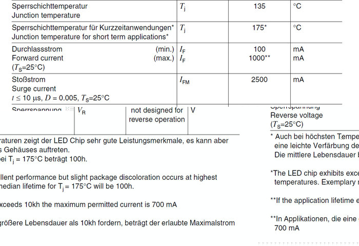

Der Chip hier darf nur einer "Dauertemperatur" von 135°C ausgesetzt sein. Und wenn die Lebenserwartung größer als 10000 Stunden betragen soll, darf diese LED mit max. 700mA betreiben werden.
Das Problem bei diesen LEDs ist, wie bei allen Halbleitern: die Wärme muß weg. Der Chip, der hier zur Illumination angeregt wird, ist nur ein paar qmm groß. Das Problem hier ist, dass sich ein Temperatur-Spot bildet. Und deshalb haben diese LEDs auch immer eine Wärmesenke, die mit einem Trägermaterial verbunden werden muss, der in der Lage ist, diese an die eigentliche Kühlung abzugeben.
Und bei einer CPU für den PC fragst du ja auch nicht, mit wieviel Hz dieser betrieben werden darf ohne Kühlkörper.... Hier ist es genau so!
Leistung gibt es nicht zum "Nulltarif"!
Anbei noch ein weiterer kleiner Auszug aus dem Datenblatt.
