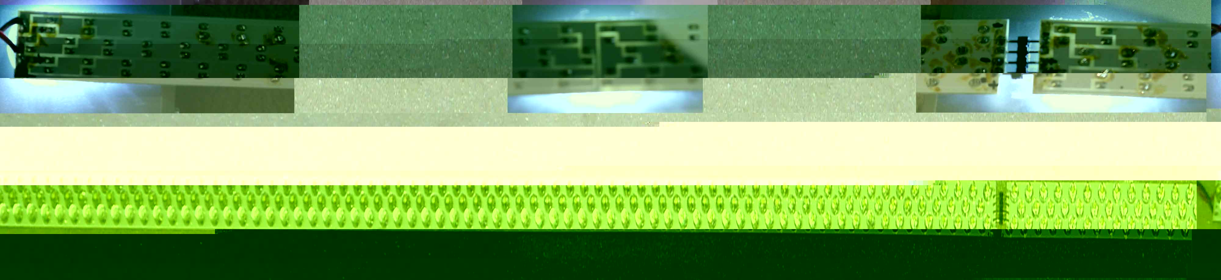

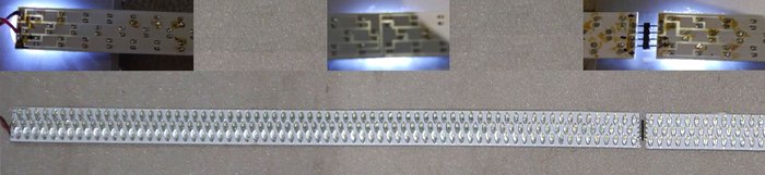

zu meinem Problem: Die Leds gehen teilweise alle an und gleich wieder aus und an und aus... daraufhin habe ich die Lampe aufgemacht und die 230V KSQ Platine am Ausgang mit ~ 45V AC gemessen, also kein Wunder das die Leds an und aus gehen. Vermute hier sollen eher um die 100V DC anliegen.
Die Verschaltung der LED ist leider Hersteller-seitig auf der Platine weiß beschichtet und nur mit einer Taschenlampe Rückseitig ersichtlich.
Soweit ich sehen konnte sind je drei Stränge in Reihe Beschalten und auf der halben Länge dann parallel, dass dann aufgrund der Länge von 150 cm in der Mitte der LED Platine nochmals die Platine selber getrennt wurde und durch vier Brücken verbunden zur nächsten.

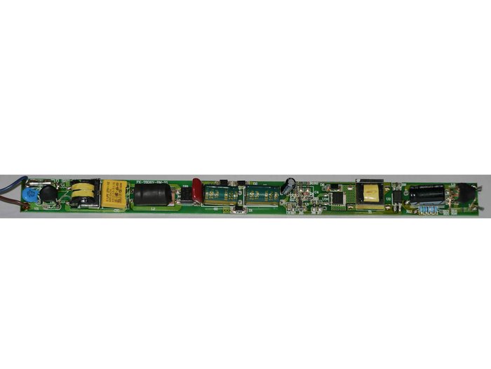

Ich hab hier ein Foto der Platine hochgeladen, hoffe das alles soweit erkennbar ist.

LED Platine
Das 230V KSQ

Die Konstantstromquelle ist ja lebens- und brandgefährlich. Die da drauf montierten Kondensatoren (die grün-goldenen Bauteile, 15µF) sind nur bis 250V ausgelegt. Das reicht gerade mal für 115V-Netze
Unsere Netzspannung beträgt 230V AC.
Nach dem Gleichrichten (Bauteil DB1 oder DR1) werden daraus:
230V x SQRT(2) - Spannungsabfall an 2 Gleichrichterdioden =
230V x 1,414 - 2x 0,7V = 323,82V --> gerundet 325V DC.
Geeignete Kondensator haben eine Spannungsangabe von 400V oder 450V.
Zur Schaltung kann ich wenig sagen. Die Bauteile-Bezeichnung von U1 und U3 wären interessant. Möglicherweise kommt man damit an irgendwelche Applikationen (ähnlich denen von Powerint).
Aus dem Stehgreif würde ich sagen: Schmeiß das Dingens weg, bevor es Dir die Bude abfackelt.

Es handelt sich hier um eine LED-Röhre (Ersatz für Leuchtstoffröhre) der Firma Lucano LED Leuchttechnik GmbH mit entsprechendenden CE und TÜV Zertifizierungen.
Wenn an den Elkos tatsächlich 325 V anliegen würden, wären diese schon längst explodiert.
Von der Fehlerbeschreibung her liegt der Fehler auf der KSQ-Platine (Strombegrenzung spricht an).
Ein sichtbar defektes Bauteil kann ich nicht erkennen. Sollte tatsächlich ein Bauteil defekt sein, dürfte eine Reparatur mangels Schaltplan kaum möglich sein.
Häufig wird solch ein Fehler aber auch durch eine fehlerhafte Lötstelle verursacht. Ist eine Lötstelle nach der Produktion nicht 100%ig in Ordnung, kann diese im Laufe der Betriebsjahre durch den Kalt-/Warmwechsel im normalen Betrieb aufgrund unterschiedlicher (materialbedingter) Längenausdehnungen reissen.
Ich würde zunächst einmal versuchen, alle Lötstellen nachzuarbeiten (Flussmittel auftragen, mit dem Lötkolben erhitzen, dabei ggf. etwas Lötzinn hinzufügen, Lötstellen anschließend reinigen). Solltest Du selbst nicht dazu in der Lage sein, frage einfach jemanden im Freundeskreis, der entsprechende Erfahrungen im Weichlöten hat.

Achim H hat geschrieben:Die Konstantstromquelle ist ja lebens- und brandgefährlich. Die da drauf montierten Kondensatoren (die grün-goldenen Bauteile, 15µF) sind nur bis 250V ausgelegt. Das reicht gerade mal für 115V-Netze.
Das wird dir in jedem PC-Netzteil und vielen anderen auffallen. Die Kondensatoren gehen normalerweise auch nur bis 200V, weil sie an 230V in Reihe geschaltet und über eine Verdopplerschaltung mittels Brückengleichrichter geladen werden. Für Betrieb an 115V lassen sich die Elkos dann per Wahlschalter einfach parallel schalten und ganz normal über den Brückengleichrichter laden.
Explodieren tun sie erst dann, wenn man vergisst, den Schalter bei 230V Betrieb auch auf 230V zu stellen. :wink:

Wie oben schon gesagt, ohne Schaltplan sehe ich da wenig Chancen.
Das Einzige, was ich Dir anbieten kann ist, dass ich versuche den Schaltplan aufzunehmen. Das kann aber ein paar Wochen dauern.
Dazu benötige ich Makrofotos von Bestückungs- und Lötseite der KSQ-Platine. Da die Platine sehr lang und schmal ist, müssten sie in mehrere Fotos unterteilt werden, die sich deutlich überlappen. Die kann ich dann anschließend problemlos zusammensetzen.
Sehr hilfreich hierbei wäre es, wenn alle Fotos das gleiche Größenverhältnis hätten. Also: Stativ nehmen, Kamera positionieren und die Platine Stück für Stück abfotografieren. Wichtig dabei ist nur, dass alle Leiterbahnen, Aufdrucke und Farben möglichst gut erkennbar sind. Kleinere Abweichungen kann ich ausgleichen.
Ich kann Dir natürlich nicht versprechen, dass ein Schaltplan zum Erfolg führt; wäre aber zumindest eine gute Grundlage.
Die Fotos kannst Du hier posten oder per PN oder email Kontakt mit mir aufnehmen. Das zusammengesetzte Ergebnis von Ober- und Unterseite würde ich hier dann schonmal auf jeden Fall posten.
Ich gehe mal davon aus, dass das Teil nicht gerade billig war, einen Versuch wärs wohl wert. Als Ruheständler hätte ich durchaus Zeit und Lust, einen Versuch zu wagen.

Die Platine ist 230mm lang also vier Makro Fotos je Vorderseite und Rückseite sollten ausreichen?
Auf jeden Fall! Die von Dir zu Beginn bereits geposteten Fotos wären ja von der Qualität her fast ausreichend gewesen. Es mangelte eben etwas an Auflösung und die Lötseite fehlte.
Wenn ich Deine Fotos zusammengesetzt und bearbeitet habe, hat vielleicht noch der eine oder andere hier im Forum eine Idee.
