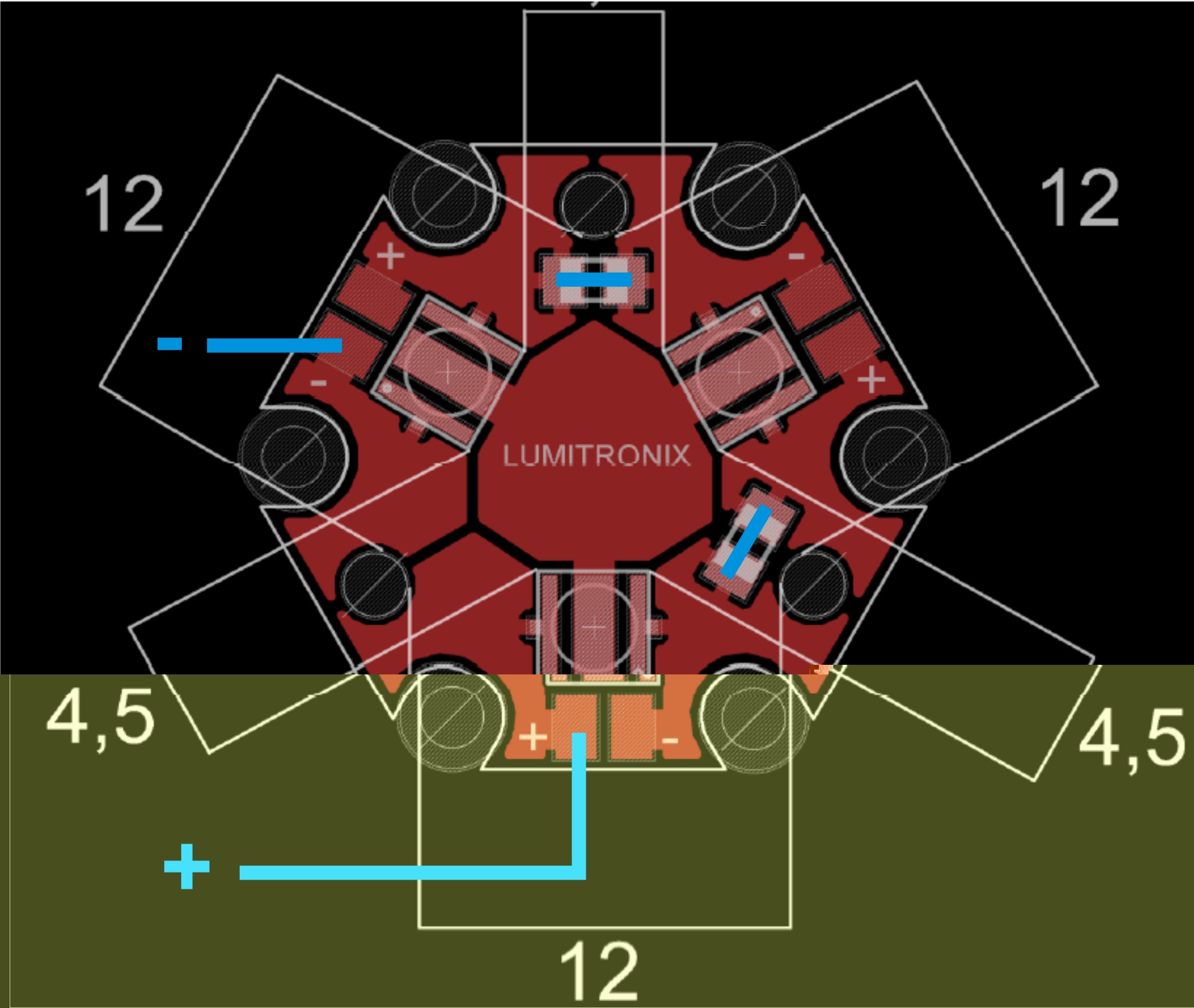

Ich will diese Platine

Wenn ich alle 3 LEDs betreiben will, überbrücke/verlöte ich die beiden Doppellötpads und schließe wie auf dem Bild die Kabel an.
Ist das so korrekt?

3. Nein, so:

3. Nein, so:
Stimmt! Sorry, hab ich einfach übersehen.
