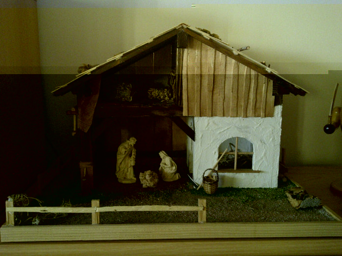

ja ich bin neu hier und ja ich habe bisher keine Ahnung von der Materie. Aber ich bin auch lernwillig und entschlossen dieses Projekt noch vor Weihnachten zum Abschluss zu bringen.
Und da ich denke das es neben mir noch andere Menschen gibt die ihre Krippe gerne selber individuell beleuchten möchten wende ich mich an das Forum und bitte um Hilfe bei der Beleuchtung der Krippe.
Ich würde gerne am Dachfirst einen dezent hintergrundbeleuchteten Stern/Kometen anbringen und den weiß verputzten Teil der Krippe im Inneren gelblich beleuchten wollen. Da ich nicht ständig die Beleuchtung an- und aussschalten möchte würde ich das Projekt gern mit LED´s und 2-4 starken AA-Akkus realisieren wollen. Falls es leicht zu realisieren ist, würde aber auch ein Trafo in Frage kommen.
Ich bin wie gesagt ein absoluter Anfänger und würde mich über eine Schritt für Schritt Anleitung mit Bestellisten freuen. Als BElohnung gibt es selbstgebackene Plätzchen :)

ist halt die Frage wie du die Leds in der Krippe anordnen könntest. Schaut halt sonst auch nicht so schön aus, wen die Leds von vorn sichtbar sind.
Für die obere Etage könnte ich mir seitlich eine gelbliche Superflux LED vorstellen. Die LED auf eine Lochrasterplatine löten und so montieren, dass man von der LED möglichst wenig sieht. Für die LED brauchst du in jedem Fall noch einen Vorwiderstand. Vielleicht könntest du den in einem kleinen Verteiler auch hinter der Krippe unterbringen.....
Für den unteren Bereich würde ich geschätzt 1-2 Superflux Leds verwenden. Musst halt auch schauen ob du die dort so platzieren kannst, dass sie von vorne nicht sichtbar sind.... Denke ich wäre schöner:)
Ich könnte mir von der Lichtfarbe Amber ganz gut vorstellen.

Mit den Ausführungen von stromflo gehe ich mit, ergänze noch um folgende Gedanken:
Die Größenverhältnisse bestimmen teilweise die Beleuchtung, deshalb sehe ich für die Beleuchtung in der Hütte durchaus auch die 3 mm LED´s in gelb diffus z.B. zur Beleuchtung des einen oder anderen Kienspans an der Wand in der Hütte als geeignet an. Der könnte dann von außen auch sichtbar sein, eine flammenartige Einfärbung mit transparenten Lack könnte die Farbdarstellung verbessern und etwas besser den Eindruck eines brennenden Feuers darstellen.
