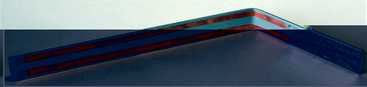

Vorbereiten des Aluminium-Streifens:
Von einer Seite des Alu-Streifens 10 cm abmessen und markieren. An der Markierung den Alu-Streifen über einer runden Kante au ca. 110 Grad abwinkeln. An der kurzen Seite die Kanten mit einer Feile etwas abrunden. 3 Streifen Kupferfolie auf 7 cm Länge und 5 mm Breite schneiden und im vorderen Bereich des kurzen Winkels aufkleben, dabei zwischen den Streifen 0,5 – 1 mm Abstand lassen. 2 weitere Kupferstreifen von den äußeren bereits aufgeklebten Streifen bis zum unteren Ende des Alu-Streifens weiterführen. Stoßstellen, 7-cm-Streifen und am unteren Ende ca 1 cm verzinnen:

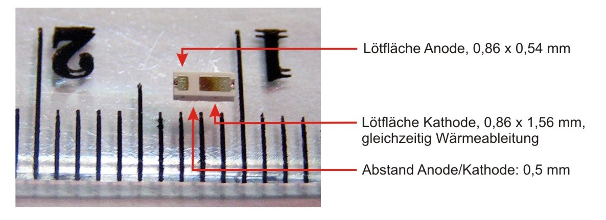

1. Die LEDs sind aufgrund ihrer winzigen Abmessungen mechanisch sehr empfindlich. (Abmessungen: 3 x 1,4 x 0,52 mm)
2. Die Lötflächen von Anode und Kathode befinden sich auf der Unterseite!
Zur Verdeutlichung hier zunächst eine Nahaufnahme der Unterseite auf einem Lineal:
Das erste Problem (mechanische Empfindlichkeit) lässt sich nur durch Kauf einer speziellen SMD-Kreuzpinzette (z.B. Fa. Bürklin) umgehen:
Nur mit einer solchen Pinzette lassen sich diese LEDs sicher verarbeiten.

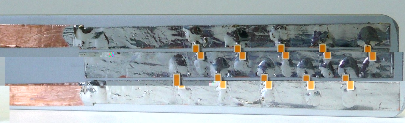

Zum Verlöten der LEDs wird zunächst die Anodenseite der verzinnten Kupferfläche mit etwas Flussmittel versehen. Dann wird eine LED von der Kathodenseite her mit der Kreuzpinzette aufgenommen und auf der Kupferfläche positioniert. Zum Schluss wird das Lötzinn in der Nähe der Anode mit dem Lötzinn aufgeschmolzen, bis das Lötzinn um die Anode herum komplett geschmolzen ist. Bei ausreichend hoher Lötspitzentemperatur sollte dies nicht länger als ca. 1 Sekunde dauern.
Die Lötverbindung sieht dann so aus:
Jetzt ist ein guter Zeitpunkt, die LED zu testen. Dabei sollte die schwarze Meßspitze sowohl die Stirnfläche der Kathodenseite als auch die Lötfläche berühren. Leuchtet die LED jetzt nicht, hat man die Anode zu weit auf die Kupferfläche geschoben und dadurch einen Kurzschluss erzeugt. Das kann jetzt noch korrigiert werden. Sind Anode und Kathode verlötet, kann man die LED nicht mehr zerstörungsfrei entfernen.
Anschließend wird etwas Flussmittel im Kathodenbereich aufgebracht und die Kathode verlötet. Beim Lötvorgang kann man beobachten, wie das Lötzinn unter die LED fließt. Anschließend kann die Lötstelle an der Anode nochmal nachgearbeitet werden. Die LED sollte dann erneut getestet werden.

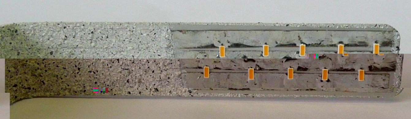

Wenn alle 10 LEDs eingelötet sind, werden alle Lötflächen gründlich mit Isopropanol (Brennspiritus tuts auch) gereinigt. Das Ergebnis:

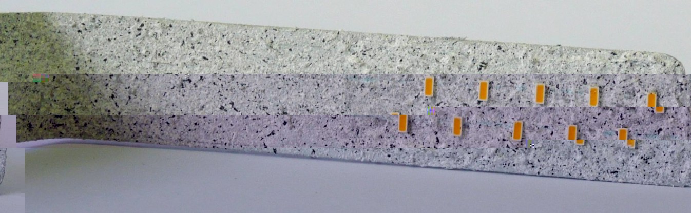

Jetzt kann die Leuchte lackiert werden. Hierzu zunächst den LED-Bereich, das Netzkabel und den Schalter mit schwachhaftendem Papiertape abkleben. Die Leuchte wird dann zunächst mit Haftgrund grundiert und anschließend mit Granit-Effekt-Lack mindestens 2 mal lackiert. Der LED-Bereich sieht dann so aus:
Der noch nicht lackierte Bereich zwischen den LEDs muss jetzt von Hand mit einem kleinen Pinsel nachbearbeitet werden. Hierzu einfach etwas Farbe in eine kleine Dose sprühen. Dieser Lack hat eine pastöse Konsistenz, das Auftragen ähnelt daher eher einem Spachteln als einem Bemalen. Das Ergebnis kann sich dann sehen lassen:
Die Leuchte sieht hinterher nicht nur so aus, als sei sie aus Granit, Sie fühlt sich auch so an. Der besondere Clou dieser Konstruktion ist, dass die komplette Leiterführung unter dem Lack verschwindet und nicht mehr sichtbar ist. Selbst die LEDs scheinen in Stein eingelassen zu sein.

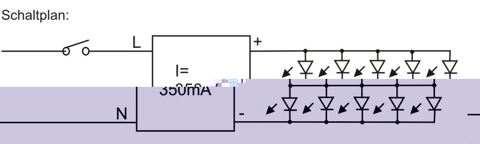

Zu den Kenndaten:
Die 350 mA der KSQ verteilen sich auf 5 Parallelzweige. Damit fließen durch jede LED 70 mA. Je 2 LEDs sind in Reihe geschaltet, die Spannung über den LEDs beträgt damit 6,3 V. Daraus ergibt sich eine LED-Leistung von 2,2 W. Gemäß Herstellerdatenblatt ergibt sich daraus eine Lichtleistung von 200 Lumen. Aus der gemessenen Leistungsaufnahme von 3,4 W ergibt sich daraus eine Effizienz von 59 lm/W.

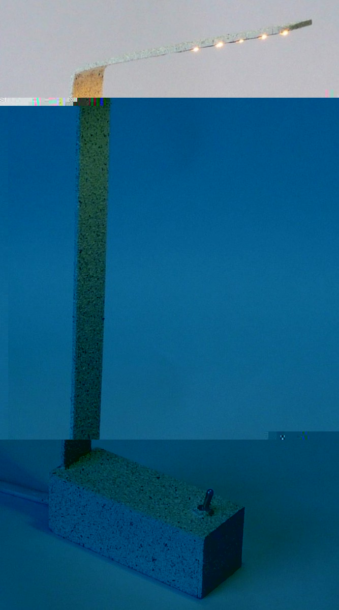

Hier nochmal die Leuchte im ausgeschalteten und eingeschalteten Zustand:
Mini-Tischleuchte mit Nichia SMD LEDs

Offen bleibt für mich nur das Anbringen der Kupferstreifen auf dem Alu:
Hast Du Dich beim Aufkleben der Kupferbahnen auf die Isolation der Eloxierung des Aluminiums verlassen oder hast Du eine weitere Isolation angebracht und hast Du die Kupferbahnen auch mit dem Metallkleber aufgeklebt?
Danke!
Die Kupferfolie ist auf der Rückseite selbstklebend, d.h. nach dem Zuschneiden einfach Schutzfolie abziehen und aufkleben. Die Folie ist eigentlich für Tiffanytechnik gedacht, d.h. damit werden normalerweise bunte Glasscherben zusammengeklebt. Anschließend wird dort relativ dick Lötzinn aufgetragen. Die Klebeschicht ist speziell für diese hohen Temperaturen ausgelegt.
Die eloxierten Aluminiumleisten aus dem Baumarkt sind recht hochwertig (merkt man u.a. am Preis ). Die Eloxalschicht hat die gleiche Härte wie Diamanten und ist daher nur sehr schwer zu beschädigen. Weiterhin hat Aluminiumoxid eine Durchschlagfestigkeit von 35 kV/mm. Eine zusätzliche Isolierung ist deshalb vollkommen überflüssig.

Das Kupferklebeband (Tiffany) sieht recht unsauber verklebt aus.
Kleiner Tipp von mir:
Die Kanten und die Oberfläche werden deutlich glatter, wenn man das Kupfer mit dem Fingernagel andrückt (darf man allerdings nicht zu schnell machen, die Reibungswärme ist deutlich spürbar.).
Aber die Idee ist gut. 5 Sternchen auch von mir.
Ich meinte die Kanten (Kupfer, nicht das Verzinnte) bei diesem Bild.
Zum Beispiel beim oberen oder beim unteren Kontakt an der jeweils unteren Kante.
Das sieht so aus, als wenn sich diese partiell schon wieder ablösen würde bzw. nicht ganz sauber angedrückt wurde.
Du hast wahrscheinlich nur mittig gedrückt.
