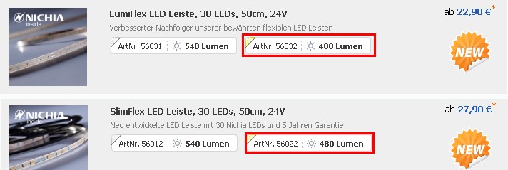

was ist abgesehen vom Preis der Unterschied zwischen ArtNr. 56022 und 56032? Und wie müssen diese Leisten gekühlt werden?

Der Unterschied der beiden Leisten bei 30 LEDs hat sich mir auf Anhieb auch nicht erschlossen. Der entscheidende Unterschied besteht in der Breite der flexiblen Streifen. 4mm bzw. 8mm. Die SlimFlex hat zudem auf der Rückseite einen Streifen zum ankleben mit dabei, da steht bei der LumiFlex so nicht im Text.
Das ist richtig. Das habe ich oben falsch erklärt. Ich meinte die 60er Leiste als Power-Version.
Auf der SlimFlex und der LumiFlex kommen die gleichen LEDs zum Einsatz. Daher auch der gleiche Lichtstrom bei gleicher Bestückung. Beide Stripes haben eine selbstklebende Rückseite.
