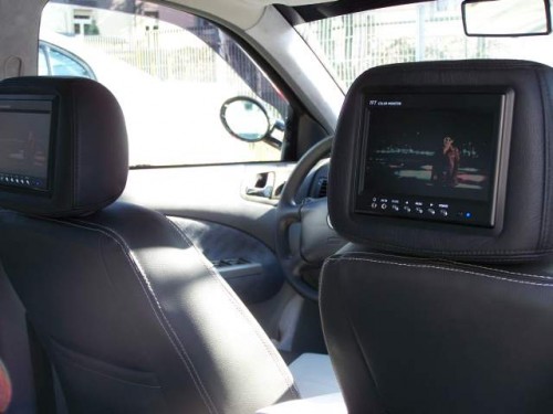

Hi Leute,
hab mal wieder ein paar neue Fotos für Euch.
Nach dem letzten CarPC-Crash hab ich mein Din-Konzept verworfen und mein Handschuhfach leicht dezimiert.
Dahinter befindet sich ein Intel-Mainboard mit Atom-Prozessor. Auch der Touchscreen hat nun endlich eine Behausung.
Gruss René
Gruss René

Anbei noch ein paar Bilder meines abgeänderten Heckausbaues. Es haben nun Lüfter mit LED-Rotor neben der Endstufe Platz genommen.
Und noch ein Nachtrag vom Monitorhalter vorn, der ja die mittleren Lüftungsschlitze samt Warnblinkschalter ersetzt. Dieser Schalter ist nun ins Brillenfach versetzt.
Gruss René
Es gibt auch Leute, die mehrere 10000 Euro in Oldtimer stecken. Also was soll's.
Gruss René

Also ich bin zwar kein Skoda Fan, aber ich finde alles gut verarbeitet und vor allem den Innenraum finde ich geil. Außerdem kommt es ja nicht drauf an, wie alt das Auto ist, sondern es muss EINEM (selbst) gefallen (nicht anderen).
Danke Euch Beiden. Die Lüfter sind eingelassen und liegen damit tiefer als der restliche Boden. Man muß natürlich aufpassen, was man drüber legt.
Gruss René
Gruss René
