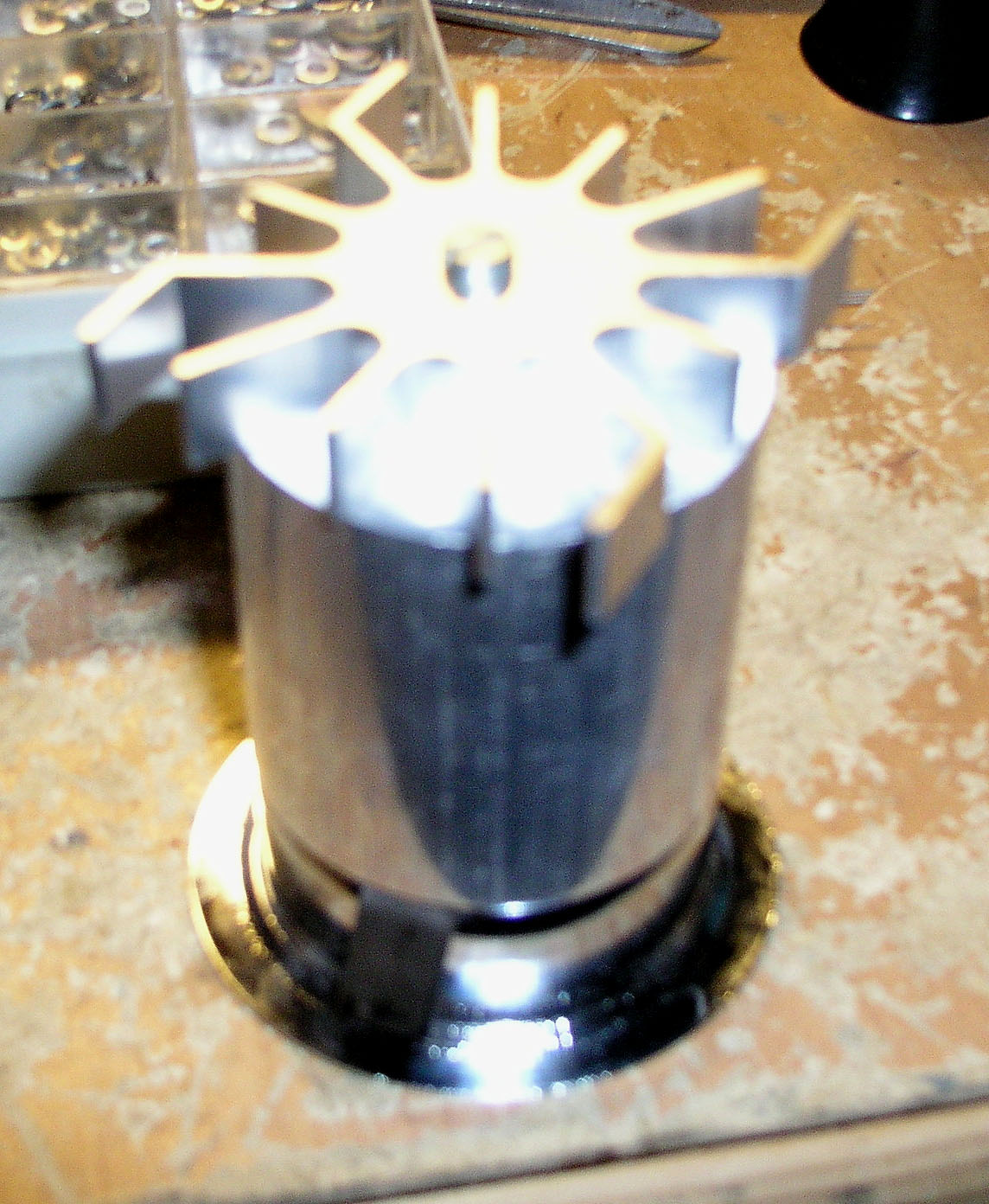

Und so kam die Idee das Glühobst mit einer Acriche 110V LED zu ersetzen . Problem war die Wärmeableitung und da Holz nicht so gut kühlt wurde der Schrank nach oben durchbohrt um die LED mittels eines ALU Rundkörpers mit dem oben liegenden Kühlkörper zu verbinden .
So entstand dieses

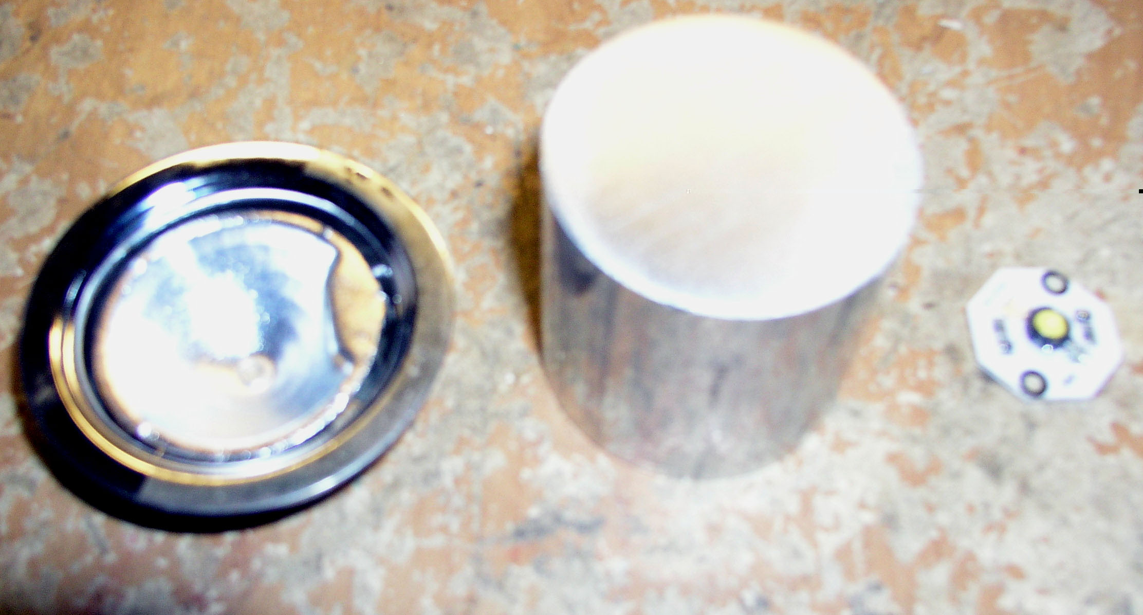

Zur Leitungsführung wurde der Alu Körper durchbohrt .
Der Halogeneinsatz samt Reflektor wurde entfernt , eine Öffnung in der Grösse der LED Platine reingeschnitten und mit dem Alu Körper verschraubt . Gehalten wird das ganze durch die Halteklammern des Halogeneinsatzes . Die reichen aus um das zusätzliche Gewicht durch den Alu Körper und den Kühlkörper zu tragen .
Die Original Streuscheibe kam wieder drauf .

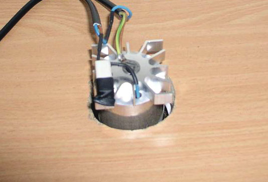

Jetzt oben noch den Widerstand untergebracht , angeschlossen und es werde Licht .
Das ganze läuft jetzt rund um die Uhr ( bei 2 W anstelle von 20W)und der Kühlkörper wird gerade mal fühlbar warm .

wenn man das mit einer p4 machen würde müsste noch ne ksq davor oder? Hätte da nicht nur der Alu-klotz nur als kühlkörper gereicht? weil der ist ya viel größer als der stern-kühlkörper o.O

Ja , im nachhinein gesagt könnte auch schon der Alu Körper reichen . Eigentlich hatte ich aber mit einem etwas dünneren ( 30 mm ) geplant nur so was war nicht zu kriegen auf die Schnelle. Monentan bin ich aber einfach zu bequem um nochmal auf den Schrank zu klettern und den Stern probeweiser abzuschrauben . Außerdem dient der Stern als Schutz falls doch mal die Halteklammern versagen sollten . Und bei dem Preis denkt ich da jetzt nicht weiter drüber nach .

Der Alu-Klotz wird wahrscheinlich nicht für eine ausreichende Kühlung reichen. Er ist thermisch zwar sehr träge, sprich es dauert einige Zeit, bis er warm wird, aber er hat trotzdem nur eine kleine Oberfläche. Und so wie er eingebaut ist, ist es mit Konvektion auch nicht so weit her. Ich würde den Stern auf jeden Fall drauf lassen.
Der Alu Körper ist gedacht um die Wärme von der LED( die ja im Schrank sitzt) zum Stern zu führen , denn Holz kühlt nun mal so schlecht .Mirfaelltkeinerein hat geschrieben:Der Alu-Klotz wird wahrscheinlich nicht für eine ausreichende Kühlung reichen. Er ist thermisch zwar sehr träge, sprich es dauert einige Zeit, bis er warm wird, aber er hat trotzdem nur eine kleine Oberfläche. Und so wie er eingebaut ist, ist es mit Konvektion auch nicht so weit her. Ich würde den Stern auf jeden Fall drauf lassen.
Das Teil ist jetzt seit Anbeginn ununterbrochen in Betrieb und muß sagen super ... wenn man den Stern anfässt merkt man gerade so das er warm ist .

Jaja, der Klotz dient im wesentlichen zum Wärmetransport zum Kühlkörper. Er selbst ist aber als KK eher schlecht geeignet, so dass ich den Stern-KK auf jeden Fall drauf lassen würde.
Nein ...eigentlich nicht . Das einizge ist ,das Spotgehäuse mittig auf den ALU Zyklinder zu setzen und das Ausschneiden für die HP LED .
Zuviel Weg und Du kriegst den Spot nicht mehr sauber fest und zu wenig gibt Probleme beim Wäremübergang .
Aber wie Du auf den Fotos sehen kannst , iss da genug Platz - von daher mit etwas handwerklichem Geschick kein Problem .
Und der Spot läuft läuft nun schon fast 3 Jahre ( nonstop) und hält auch wie am ersten Tag . Sprich die Halteklammer des Spot´s trägt problemlos.
