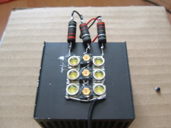

ich würde empfehlen je 9 luxeon möglichst dicht nebeneinander anordne
auf 3M gibt das sehr scharfe Schatten :wink:
edit:
in etwa so wie auf dem Bild von John.S

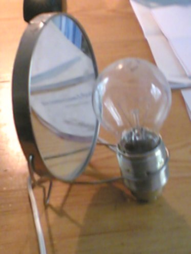

habe da noch handelsübliche Rasierspiegel mit Metallbügel, die ich bisher mit normalen Glühbirnen betrieben habe, das licht das sie erzeugen sieht zur indirekten beleuchtung ganz lustig aus, man sieht aber keine scharf umrissene Kontur des Lichtkegels, von lichtausbeuteoptimierung ganz zu schweigen.

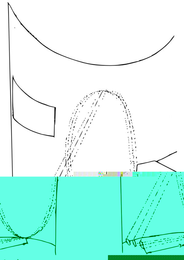

also L3D scheint gerade im Urlaub zu sein, desswegen poste ich hier mal zwei Pläne, und bitte um eure Mittäterschaft, um zu zeigen, wie ich das mit den farbigen schatten meine. Ich bitte um hinweise, welche LEDs dazu am besten geeignet sind, wie sie angeordnet, und verbaut werden.(bitte mit link auf die entsprechende shopseite)
so soll dann der Kegel dann im endeffekt aussehen, mit 3 verschiedenen Farben:
